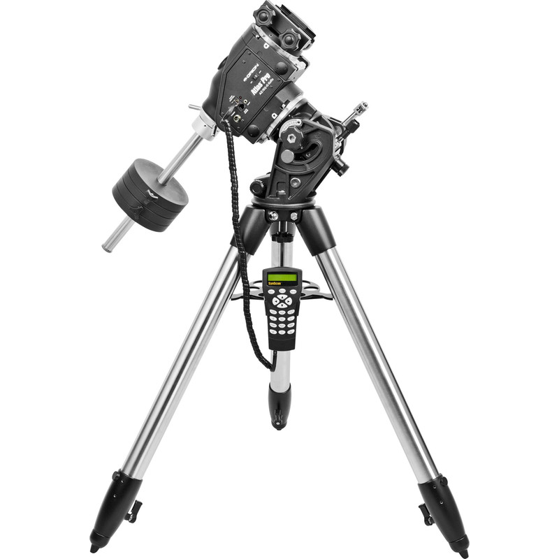

Juste pour mon info : à votre avis le modèle commercialisé par ORION pourrait-il être plus constant dans la qualité ? Cette marque étant "pilotée" par des américains non ? Je me demande si le cahier des charges et contrôles sont les même que chez SKW :?:
http://fr.telescope.com/Montures-et-trepieds/Montures-equatoriales-et-trepieds/Monture-informatisee-GoTo-Atlas-Pro-AZ-EQ-G-d-Orion-/pc/-1/c/1047/sc/1099/p/112863.uts
Je me souvient qu'il y a quelques années cette question se posait... mais je n'ai pas suivi le déroulement des divers débats ...
Pierre

Hello !
Pierre
Pas sur vu que chez le vendeur breton il l'ont mise au même prix que la SW soit environ 300 euro de moins.
