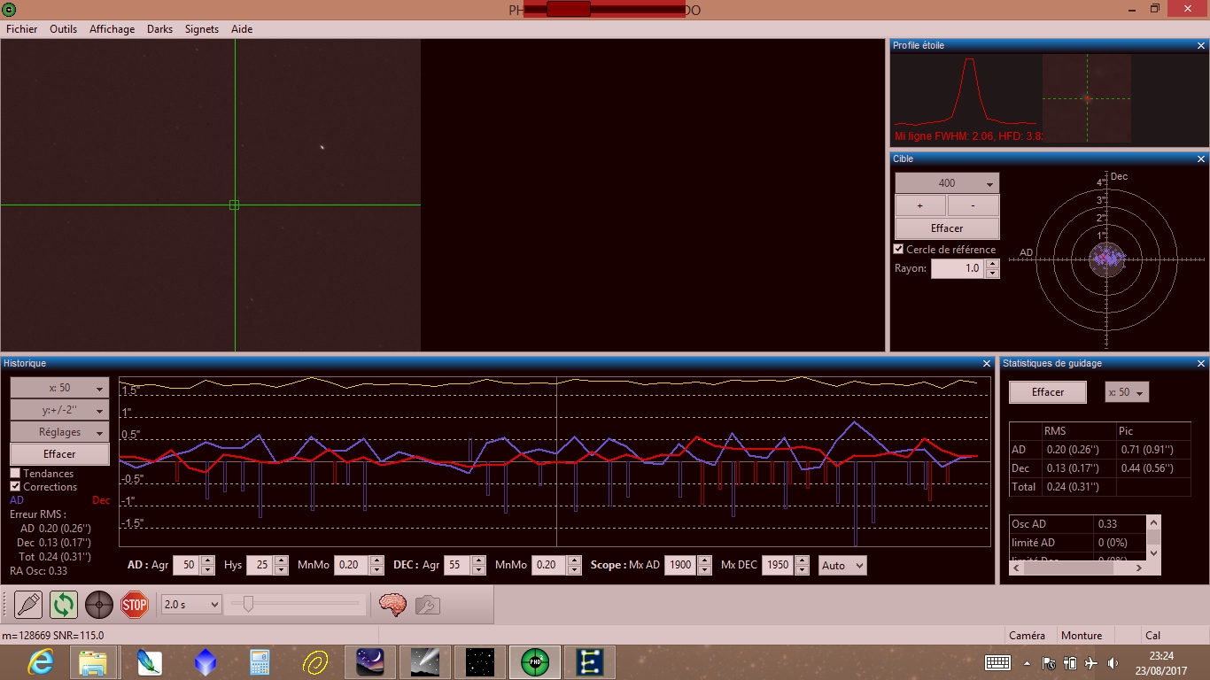

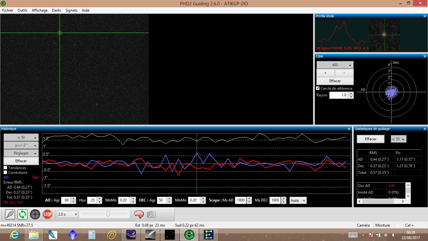

Perso j'ai la AZEQ6 depuis 3 ans, et je n'ai que du bien à en dire.
Je l'ai achetée chez PA, et après révision son EP est de +/-5", sans hautes fréquences donc l'autoguidage est très simple.
Elle est en effet assez sensible à l'équilibrage, en particulier sur l'axe de déclinaison, mais avec un peu d'habitude ça se fait très rapidement.
Je l'utilise avec EQMod, un plaisir et une mise en station rapide et super efficace.
Par ailleurs, je l'utilise toujours en nomade sans aucun souci (en dehors du problème du transport lui-même car elle fait son poids et la valise dédiée est lourde et encombrante... mais solide ! :)
Je fais donc souvent l'installation, la mise en station et l'équilibrage chaque soir pour observer ; aucun souci et ça se fait très rapidement.
Je l'utilise avec une TSA102 et un C8 occasionnellement ; aucun souci quelque soit la focale, ça suit au poil (au DO).
Ci-dessous 2 exemples de courbes d'autoguidage de cet été, à la TSA et au C8.
Je précise que l'autoguidage est réalisé au DO et en bin1 avec la AtikGP, donc des pixels de 3,69µ, et 2s de pose. Attention aux échelles des graphs, c'est du +/- 2" :
Erreur de 0.31" RMS ; je pense que c'est plutôt bon pour une monture de ce prix ! :)
Ce sont deux courbes réalisées 2 soirs différents, sur 2 sites différents, donc avec démontage et remontage de tout le setup... donc ce sont des résultats reproductibles.
J'ai retrouvé en bonus une ancienne courbe, où là je suis arrivé à descendre à 0.24"RMS ! :)
JB
Modifié par Jean-Baptiste_Paris
