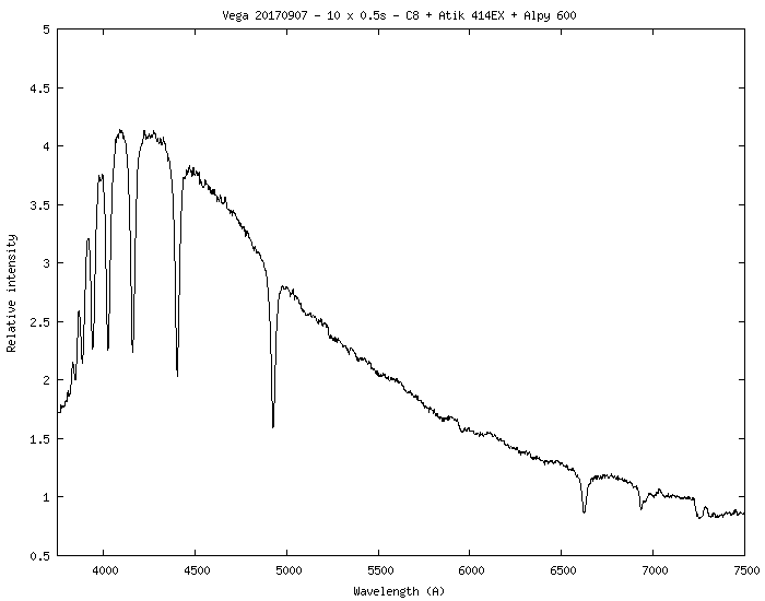

Je commence avec un classique de type A : Véga. Acquisition avec Ekos, traitement avec ISIS, sortie GNUPlot.
Je passe ici sur l'aspect astrophysique du spectre, pour l'instant je souhaite surtout me concentrer sur la mise au point technique.
En rapide remarque, je viens de la spectro radio et pars de zéro en optique, y compris pour l'équipement. Pour limiter le budget, j'utilise un Alpy 600 en mode sans fente, ce qui dispense pour l'instant du module de guidage.
Outre la perte en résolution (~200<R<~400 selon ISIS), l'inconvénient majeur est l'impossibilité à ma connaissance de réaliser des flats spectral corrects, la source étant trop diffuse en mode sans fente.
Malgré la faible résolution, le calcul de la loi de dispersion est correcte pour ce spectre avec une erreur RMS de 2.5 A et un spectre de référence proche du mien, d'où une courbe de réponse avec peu d'excision de raies nécessaire. Bon signe.

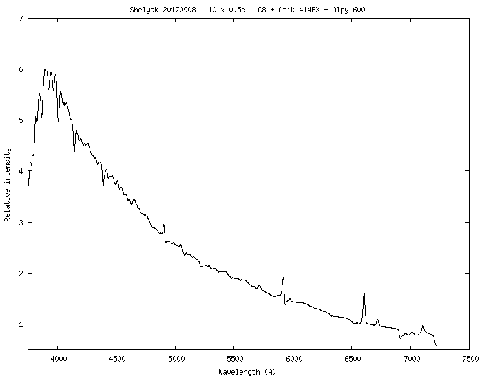

Je passe à Shelyak, Beta Lyrae, la fameuse binaire à éclipse dont une étoile vampirise de la matière de la photosphère de l'autre, formant un anneau qui devient ionisé par le rayonnement X de l'étoile principale.
Avec une étoile A et B et un anneau de gaz chaud à faible pression, on s'attend donc à voir un spectre décalé vers le bleu, avec les raies Halpha et He en émission (loi de Kirchhoff). C'est effectivement le cas sur le spectre :
Le traitement s’est avéré plus technique que pour Véga :
- en mode sans fente, on acquière aussi du signal de l’étoile de magnitude 6 dans son voisinage immédiat. Il faut s’assurer que ISIS ne considère que le signal d’intérêt
- l’étalonnage est délicat, le profil spectral change d’une observation à l’autre, dont pas de référence vraiment fiable. J’ai fini par diviser d’emblée par la supposée réponse instrumentale (dans ISIS, onglet Profil, option Arithmétique) pour mieux me repérer et savoir où et quoi étiqueter. J’imagine que c’est là que le boitier d’étalonnage est intéressant.
L'erreur RMS de 0.78 A, on n'est pas mauvais malgré la difficulté à étiqueter les raies lors de l'étalonnage.
Comment font les professionnels pour être certain d’attribuer les bons éléments aux bonnes raies, particulièrement en cas de décalage vers le rouge ? J’imagine que l’intensité des raies doit jouer pour les discriminer ?
L'intensité des raies me paraît faible en émission comme en absorption, selon moi causé par la résolution assez faible en mode sans fente (ici estimée autour de R=200 par ISIS), d'où des raies mal résolues.
Des résultats modestes mais qui progresseront avec le temps. Merci d'avance pour vos critiques !

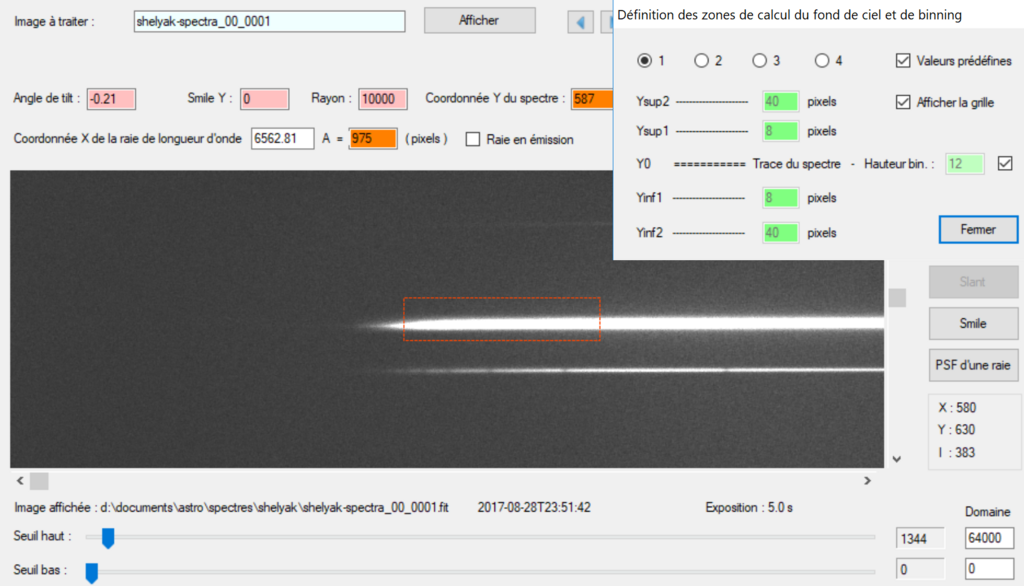

C'est effectivement très important de régler la zone de "binning" et de retrait du fond de ciel dans Isis, il ne faut pas hésiter à booster les niveaux pour faire apparaître les faibles étoiles qui pourraient polluer le traitement, et faire des essais.

Pour Sheliak, j'ai utilisé les paramètres suivants dans ISIS :
De ce que j'ai compris de l'interface, on spécifie à ISIS la coordonnée Y du spectre à traiter et les options permettent ensuite de délimiter une hauteur d'analyse autour de cette coordonnée.
Je ne suis pas sûr de comprendre par contre ce que font les options 1 à 4 dans la fenêtre...

Bonne remarque pour le profil qui fluctue. J'ai noté que le profil changeait aussi pour Véga jusqu'à ce que je n'intègre qu'une seule pose plutôt que 10, car l'étoile a le temps de se déplacer dans le spectro.

perso, pour Sheliak, j'aurais utilisé celle de dessous qui est une B7V, mais je débute aussi alors ce n'est peut-être pas une bonne idée

Concernant ISIS, les options 1 à 4 sont des préréglages, si mes souvenirs sont bons, dans le cas ou tu coches Réglages prédéfinis.
