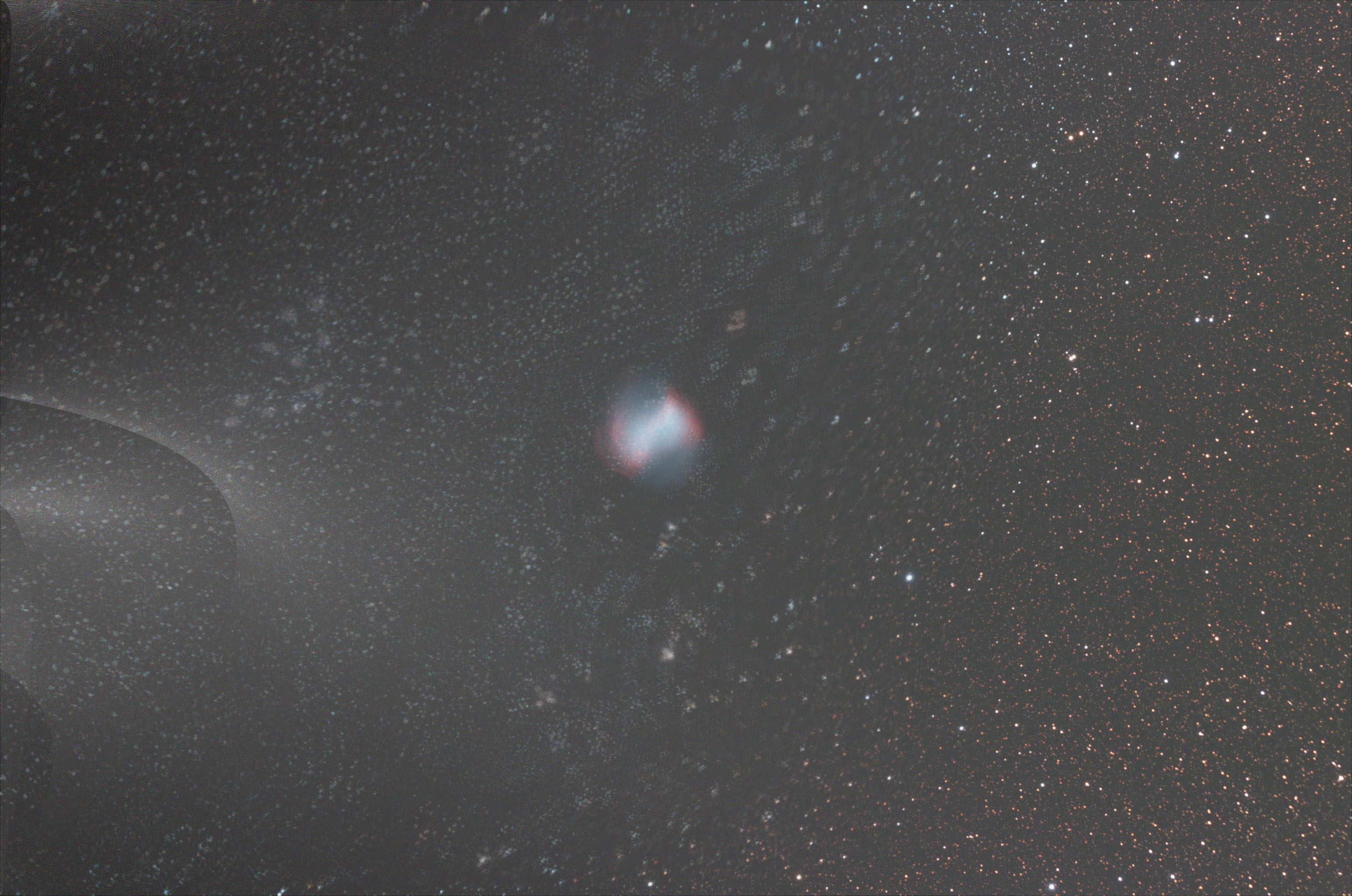

Sur M33 et M13, j'ai enfin réussi, mais avec M27 c'est la galère.
J'ai la version 3.3.

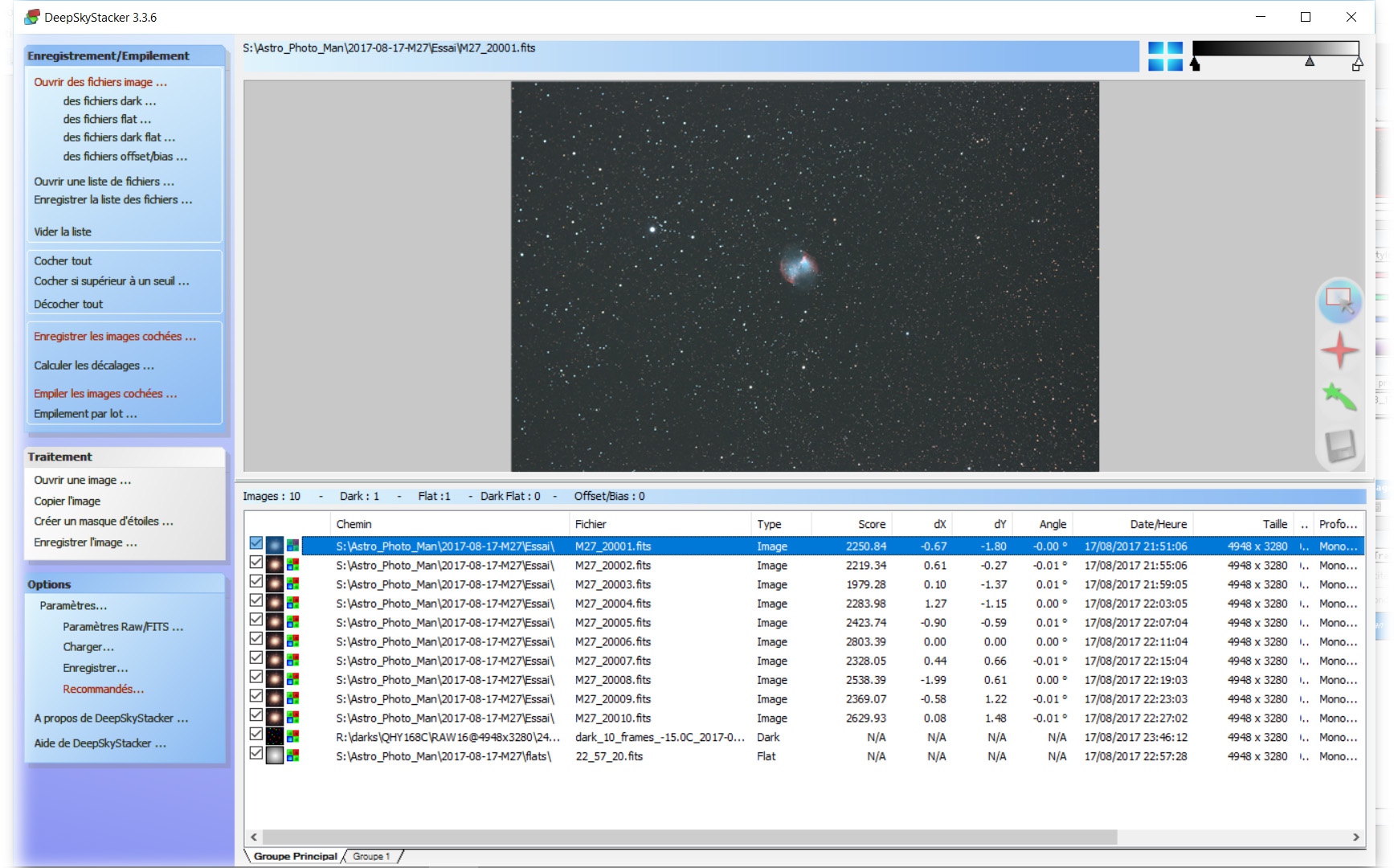

Je fais des tests avec 10 brutes (avec ou sans Darks et Flats)
Dans les paramètres d'empilement j'ai.
Resultat : normal
Image : Moyenne pondérée auto adaptative
Dark et falt : Kappa-sigma clipping
Alignement : automatique ou bicubique ( j'ai 614 étoiles détectées à 79%)
et voilà :?::?::?:
Les correctifs d'alignement semblent être "excessifs"
Sur la fenêtre DSS il y a la 1ère brute de la série de 10.
Sans alignement le résultat est "meilleur", sachant que j'ai guidé.
Vous, spécialistes DSS, quel est votre diagnostic ? Et quel remède dois-je administrer?
As-tu testé en détectant moins d'étoile ?
(pense à virer les fichiers .txt auparavant)

J'ai fait des essais avec toutes les poses , avec 5 , avec 10 et j'ai toujours eu ce soucis avec des variantes.

Je suis au minimum possible coté étoiles (à 80% je suis à 0) et effectivement j'avais vu sur M33 et M13 qu'il fallait mieux limiter au maximum pour bien registrer. Il est possible que DSS se mélange les pinceaux entre les étoiles. Je vois qu'il y a des corrections en rotation de champ ce qui me surprend un peu sur 10 brutes consécutives.
Et j'ai bien supprimé tous les fichiers .txt entre les essais.

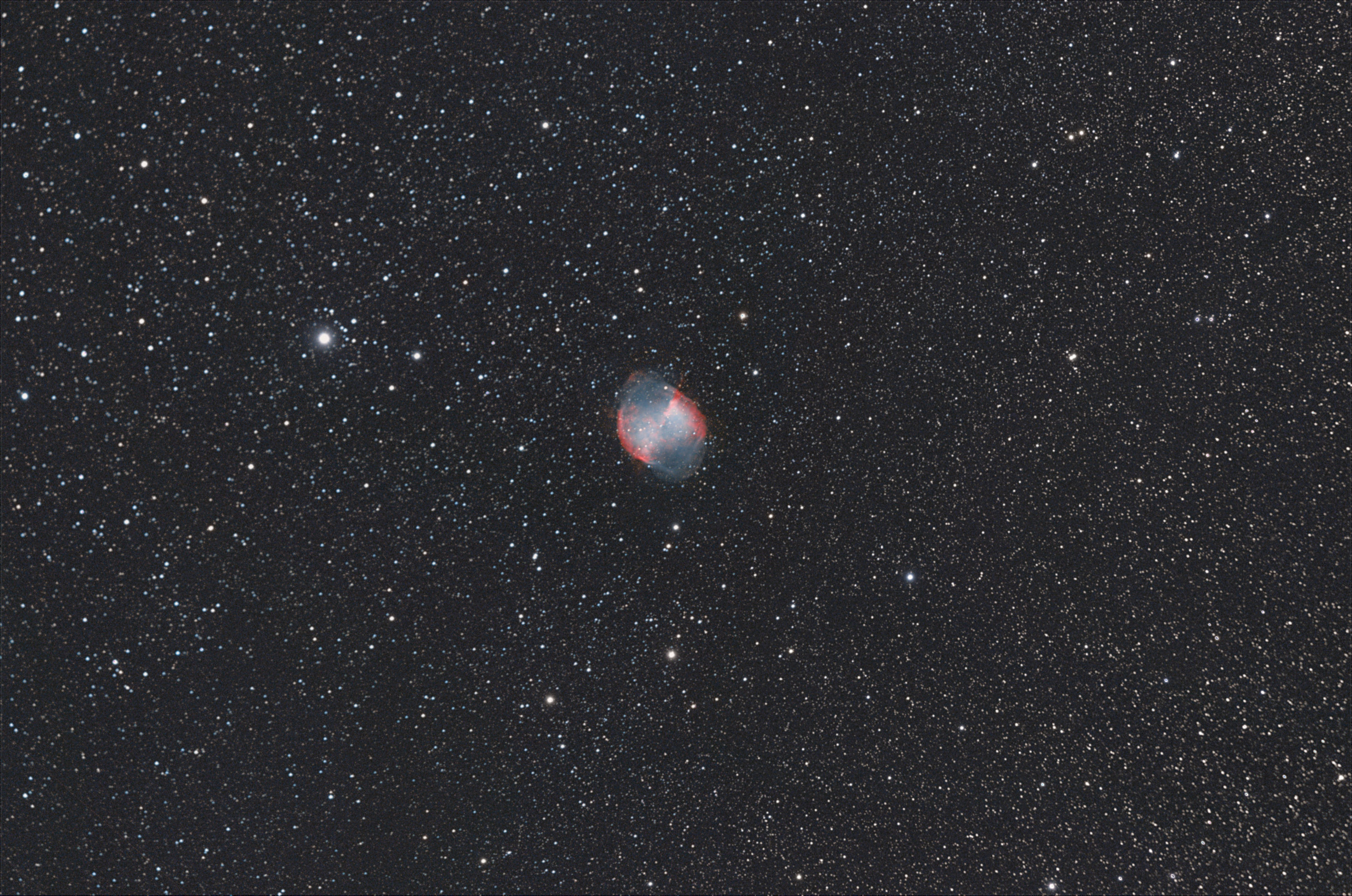

Après une petite journée de rando en Lot et Garonne (hier) et l'application de ton conseil, OrionRider, aujourd'hui (alignement en bilinéaire), cela va bien mieux ...
Je n'ai empilé que 20 images sur 30 (les meilleurs scores), mais j'ai fait, contrairement aux conseils du tuto, quelques ajustements luminance et saturation sur DSS, car sur PS j'ai du mal à récupérer de la couleur et Fdc correct sans.
Maintenant entre le M27 (traitement AS3 - les 30 poses empilées)
et M27 (traitement DSS - 20 empilées)
Reste à choisir sachant que sur PS les traitements ne sont pas tout à fait les mêmes.
Sur la droite j'ai récupéré sur mes brutes une dominante jaune-rouge:?: que j'atténue au mieux.

Content que tu ais pu trouver une solution... Oui parfois il faut chipoter avec la méthode d'empilement...
Mais tu verras DSS est un superbe outil (et perso je préfère sa version, étoiles moins bouffées, plus colorées et moins d'effet confettis, M27 ressort très bien).
Tu pourras encore lui donner plus de peps avec PS.

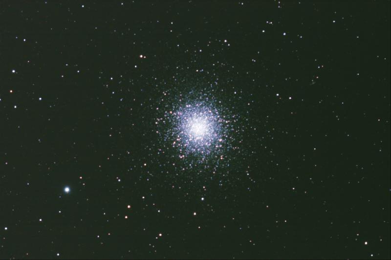

Ce matin je me suis remis sur le traitement de M13.
Avec DSS j'ai fait un traitement (Alignement Bicubique 41 etoiles) et 2 pretraitements DSS différents
le 1er Light (saturation) voilà le fichier en sortie
le 2ème un peu plus poussé (saturation, couleur) - plus facile à retraiter dans PS.

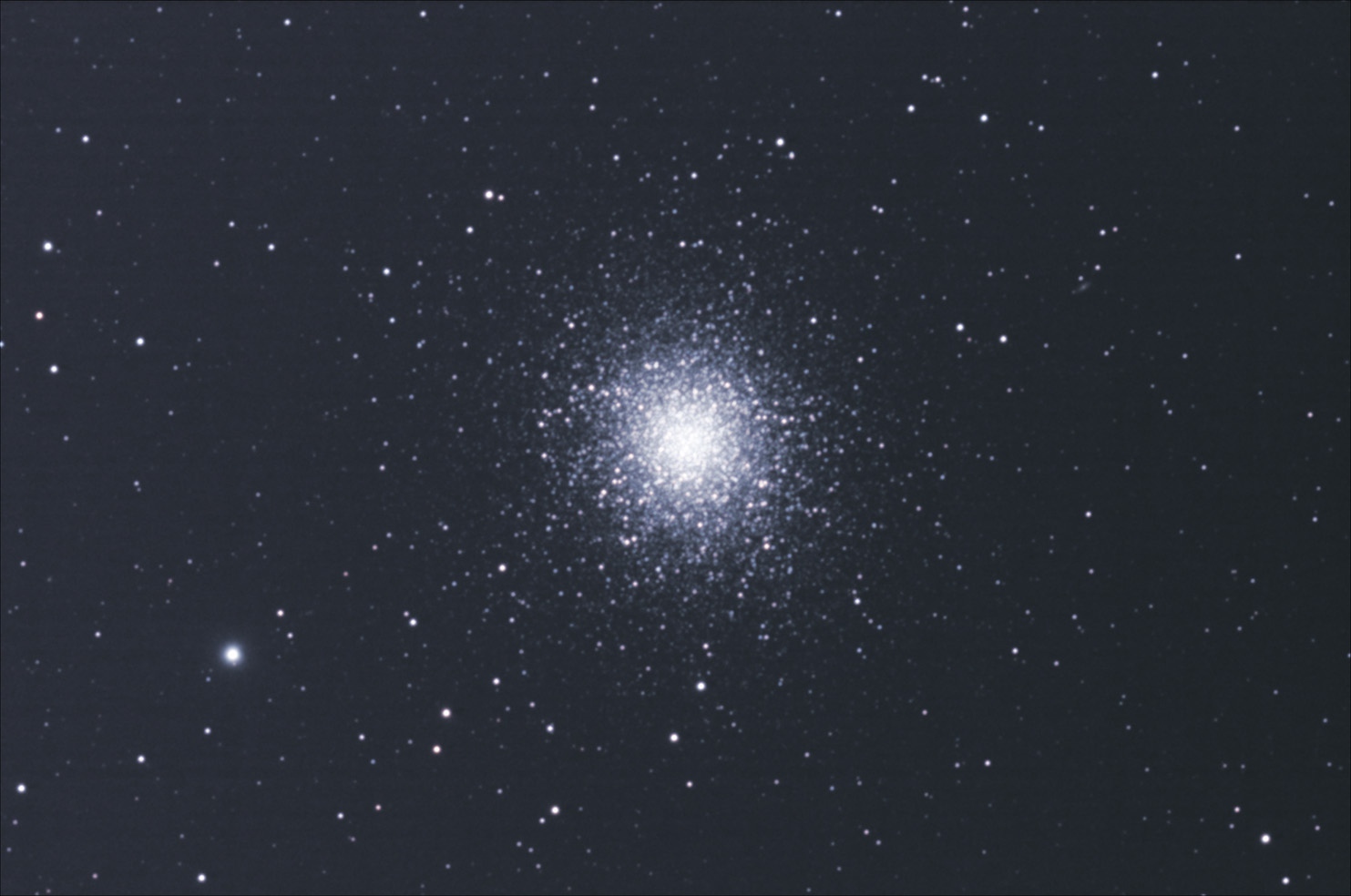

Et voici le fichier sortie AS3 (286 poses empilées) avec retraitement de niveaux dans PS

Sur AS3 l'alignement semble être plus précis, reste à vérifier sur DSS un alignement avec plus d'étoiles et avec d'autres modes.
Le post traitement sur DSS peut être utile il me semble.
