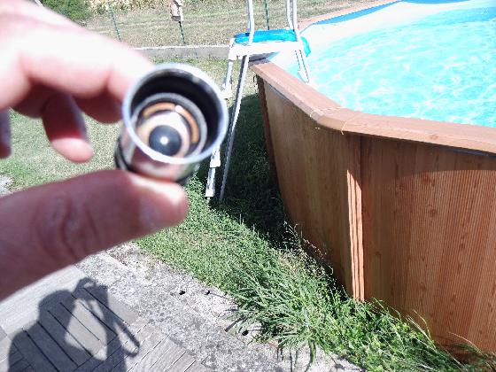

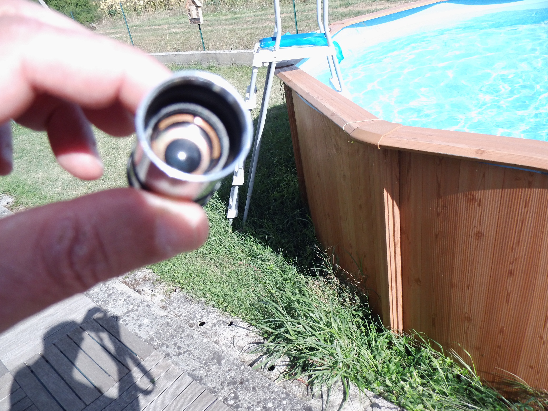

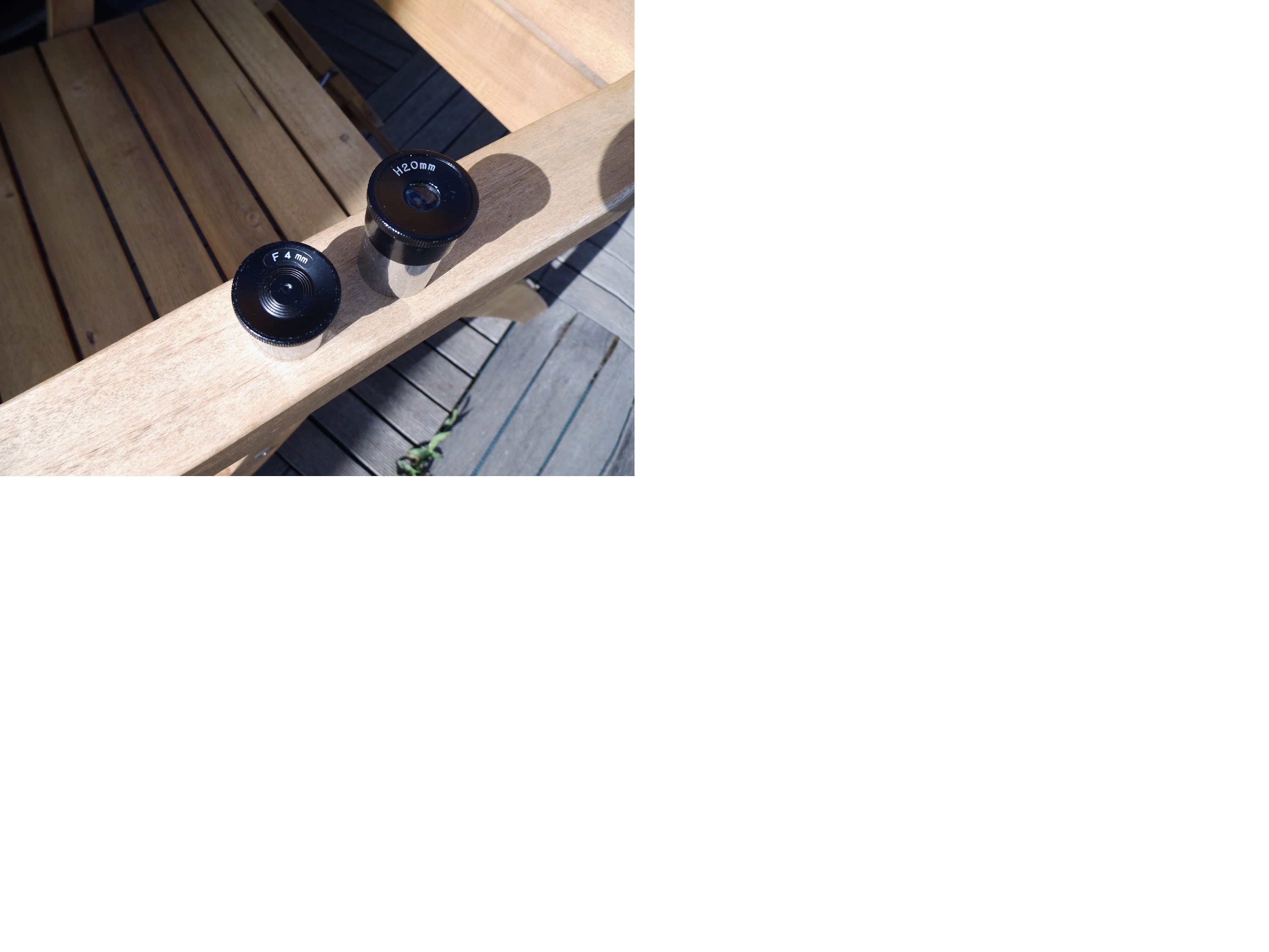

Je souhaiterais avoir des infos sur ces 2 oculaires en 24.5 .
Ils sont en métal et après les avoir essayé, ils me semble plutôt correct comparé à des plossl.
Achetés avec un télescope de marque "ADMIRAL" sur le b coin.
Merci.:rolleyes:
A part que c'est du super bas de gamme et que ça a 30 ans, pas de champs, ni de relief d’œil... que te dire de plus ?
Que n'importe quel Plossl sera meilleur.
Nettement.
Certainement.
L'autre doit être du même type.
En 4 mm, c'était souvent un Ramsden. Deux lentilles aussi, mais montées différemment. C'est correct à condition d'avoir un f/D supérieur à 10, ce qui veut dire que l'on est au moins au grossissement maximal.

Le Huygens, surtout en grande focale (20mm), ce n'est pas terrible, sauf à partir de f/10 (par contre, certains sont bien sur des Maks et des Kutter). Même sur f/8-f/9, il n'y a pas mal de couleur latérale qui me gène quand-même pas mal. Les Huygens plus courts sont meilleurs.
Le "F" 4mm, par contre, il est curieux: ça me semble un dessin dit "French", avec un triplet et une lentille plano-convexe (un peu comme un Ramsden avec trois au lieu de deux lentilles dans le groupe principal, ou comme un ortho renversé). Ceux-ci sont souvent biens meilleurs que des Ramsden (surtout sur les rapports f/D courts, ou le Ramsden donne de la couleur latérale et de l'astigmatisme à gogo en bord de champ) et utilisables de façon "assez" large bien qu'en dessous de f/6 un ortho est quand même moins risqué-- mais je l'essayerais bien volontiers sur mes télescopes.

Le 4mm a oublier pour au moins le relief d'oeil quasi négatif!
Les kelner en 24,5mm sont déjà vachement meilleurs.
Le 4mm n'est pas un "H". En puis, moi, habitué à mon Pentax XP 3,8mm (dégagement oculaire de 2mm), je n'ai pas de problème avec ce genre d'oculaire -- pourvu qu'il soit bon.
Si c'est pas un H c'est probablement un Ramsden voir un hybride à 3 lentilles dont une est utilisée comme barlow.
