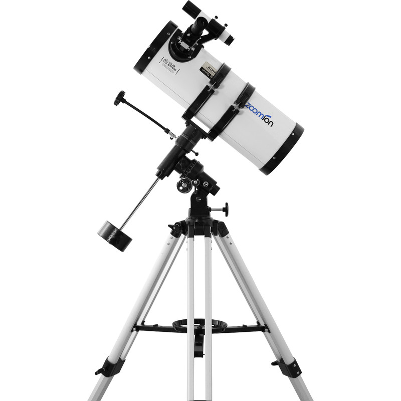

Et bien... J'ai centré le tube à mi-longueur et placé les poids au maximum vers le bas...
Comme sur la photo en gros :) :
En revanche j'ai omis un détail important : le telescope est neuf. Peut-être y a t'il une période de rodage des mécanique? Question bête mais on sait jamais... :D
La photo est une suggestion de présentation .
Il faut que les axes soient équilibrés , quand la barre de contre poids est à l’horizontale et le frein desserré est ce que le tube reste en place ou il se déplace ?
Si il se déplace il faut alors ajuster la position du contre poids pour trouver un état d’équilibre.
Il faut faire la même chose sur l'autre axe en faisant glisser le tube dans ses colliers.
une fois fait les mouvements à la molette devraient être plus doux.

Probablement pas assez de jeu entre la vis sans fin et la couronne dentée; Il faut en ajouter un tout petit peu jusqu'à éliminer tout point dur.
La vis sans fin ne tourne jamais parfaitement rond. Une fois par tour il y a un point avec moins de jeu et un demi tour plus loin, on a le jeu max. On appelle ça l'erreur périodique.
Ne pas attendre pour le faire, car autrement, cela va user la vis sans fin. (ça ne va pas la roder, mais l'abimer définitivement)
Pas très compliqué à faire. Mais il faut un peu de patience pour trouver le bon réglage : un tout petit peu de jeu pour éviter les point dur, mais pas trop quand même.
Quand c'est bien réglé, on a à peu près 1mm de jeu en bout de barre de contrepoids.
L'équilibrage n'est jamais tout à fait parfait avec un Newton en visuel, car on a le porte oculaire d'un coté et le chercher de l'autre, pas évident d'avoir une position symétrique/équilibrée.
(en photo, on met le porte oculaire dessous et pas de chercheur, c'est plus simple)

La courrone est fixée sur l'axe afin qu'elle tourne bien rond. On ne peut pas la décaler.
C'est la vis sans fin qu'on règle, on l'approche ou on l'éloigne

En fait la monture correspond plutôt à ce qu'on appelle une EQ2.
C'est normal que tu aies des points dur et des problèmes sur l'axe DEC (que tu n'as pas encore vus).
Un conseil : A la maison ne le laisses surtout pas en expo mais démontes le.
Cette monture fluette s’abîmera très vite si tu la laisses longtemps en pause comme sur la photo : le porte à faux de la barre contrepoids rendra l'axe DEC ingérable.
Gardes précieusement tes sous pour le prochain, n'achètes rien pour celui-ci.

Bon, mauvaise nouvelle :
Je pense que l'ancien propriétaire a du forcer sur les mecanisme, puisque le filetage de la tige centrale est foiré. Impossible de visser pour resserrer le bloc. Et maintenant, il ne tient plus du tout. Ce qui rend la monture completement inutilisable. Je suis un peu frustré... <_<
Je pense que je vais même pas me prendre la tête et investir dès que je peux dans une monture EQ5 ou équivalente "robuste". En plus c'est la première journée assez dégagée depuis un moment... Je comptais faire ma première observation ce soir. Foutu...

...c'est ce que je pensais : elle a été forcé. Je ne vois pas bien le mecanisme général mais ça ne vaut pas le coup de s'embeter. Eventuellement, passe une annonce sur WA si qq1 a une piece similaire ?

Je l'ai deja démontée et je vois tres bien ce qui va pas. Le filetage est mort. La vis traverse le tout sans avoir besoinde visser... c'est mort quoi. :/
