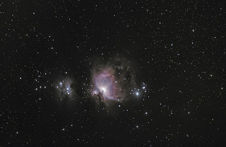

Pour la monture , une star adventurer me semble aussi un bon choix.
Transportable , simple , permettant des poses unitaires de +/- 3 min , évolutive,...
Un exemple de photo avec cette monture : M 42 , 60 x 60 sec avec un 1000D et une petite lunette de 72/432 et son correcteur 0.8 juste pour te montrer l'évolution possible. Car après il te faudra du matériel dédié astrophoto.
31724394533_06ef919835_n.jpgM42

Ta photo est impressionnante. Je vois faite avec un boitier non défiltré.
Sur les zooms : je partage ta remarque, juste que le 70-200 est, de mon parc, l'objectif le plus piqué et le plus homogène, je me disais donc qu'il me permettrait quelques crops.
Mais encore une fois, j'ai des réflexes de photos. A 200mm sur le 5DII, je n'hésites pas à livrer des images cropées à équivalent 300 ou 400mm... dans un contexte de photo classique. Est-ce une pratique à proscrire en astro à cause du bruit ?

Oui je suis à 400mm, F5.6 (pleine ouverture) et ISO 3200. En général les zooms tu t'en sers aux deux extrémités en astro. Après il n'est pas interdit de te servir d'une valeur intermédiaire mais si tu poses sur plusieurs nuits, il n'est pas souvent facile de retrouver la même longueur focale (après le 100-400 V2 est bien car il possède une bague de serrage pour bloquer le fut sur une certaine longueur focale, ça évite que le fut bouge sous son propre poids lorsqu'on vise le zénith).
L'image est croppée un peu, mais vu que j'ai fait mon intégration avec le mode Drizzle (ça permet en gros de doubler le nombre de pixels sur ton image) je ne perds pas en définition.
