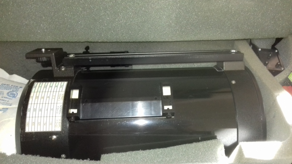

ce post s'adresse tout particulièrement aux connaisseurs de vieux C8 (années 90): comment faire pour fixer ma lulu 70/420 sur mon C8: faut -il une platine? faut-il percer des trous :b: ? Faut-il dévisser quelque chose :confused: ? J'y pense depuis un bon moment sans oser ...j'ai trop peur de l'acte irrémédiable :cry: !!! Donnez moi vos avis et conseils svp!
https://www.flickr.com/photos/143489732@N02/37046243822/in/datetaken-public/
https://www.flickr.com/photos/143489732@N02/37046244132/in/datetaken-public/

Le plus simple est de visser une deuxième queue d'arronde sur le dessus. Il y a 3 vis prévues pour. Une à l'avant deux à l'arrière.
Il y a des modèles de queue d'aronde spéciales C8 avec les bons perçages chez Celestron et Baader.
Puis on utiliser 2 queues d'aronde femelle, une pour chaque anneau de la lunette.
Si c'est juste pour de l'autoguidage, pas besoin d'anneau réglable pour aligner finement les deux tubes.
Sinon il faut acheter deux anneaux réglables
Le plus simple est de visser une deuxième queue d'arronde sur le dessus. Il y a 3 vis prévues pour. Une à l'avant deux à l'arrière.]
Merci pour ta réponse. Alors, en fait, il y a bien des vis à l'arrière mais je n'en vois pas à l'avant! c'est bien çà qui m'inquiète! ou alors, il faut que j'utilise la vis qui tient la poignée souple? Je vire la poignée et je mets une queue d'aronde à la place?

Bonjour JB. J'ai mis les photos exprès parce que je pense qu'il manque des vis à l'avant sur ce modèle :confused: Mais , comme je suis myope et tête en l'air, j'ai peut être la solution sous les yeux et je ne la vois pas :D
C'est censé être des vis argentées comme celles le plus proche du bord, sur la photo de l'arrière du tube. Il n'y en a pas une ou deux à l'autre extrémité du tube ? ou des pas de vis ?
en fait il y a deux types de vis : des vis à têtes rondes en relief à l'arrière, et il y en a tout le tour; et seulement deux vis plates à l'arrière diamétralement opposées: on dirait qu'elle maintiennent le cercle métallique: si je dévisse çà, je ne vais me retrouver avec la lame de schmitt les mains?
Voilà la 2eme queue d'aronde .
Mon C8 date de 1995.
A l'avant, elle est fixée par l'ancienne vis de la poignee...

Ah nickel! c'est exactement ce qu'il me faut! Merci! :):):)
Je vois que tu as aussi un telrad ;) Héhé!
C'est une platine celestron je suppose, je vais essayer de trouver çà!

Me concernant (sur le même tube C8 de la même époque), j'ai directement fixé la lunette guide qui possède un pas de vis Kodak sur le support // que l'on voit au-dessus du barillet du primaire.
Bonsoir Skywatcher, j'ai pensé à çà , c'est à dire viser la lulu sur le support photo en parallèle, mais est ce que c'est suffisamment rigide?

Oui, le telrad... (je l'ai modifié pour faire clignoter la led , + de confort sur les objets faibles).
L'embase est l'embase standard du telrad, rien de specifique Celestron.
Je l'ai fixée au tube par 2 rubans d'adhesif double face pour exterieur. Ca tient sans broncher depuis pas mal d'années ;).
Avec la queue d'aronde, je guide avec un Lidlscope 70X700 sur anneaux réglables, et ça ne bouge pas d'un poil...

D'ailleurs le plus pénible dans le montage est de trouver les bonnes vis qui ne sont pas en pas métrique.
On ne peut pas toujours utiliser les vis en place sur le tube qui sont en général trop courtes.
Il faut donc un kit avec des vis et si possible aller en magasin pour vérifier le montage et le contenu du kit.
Moi aussi je l'ai installée come çà il y a plus de 10 ans, et pour tenir , çà tient! çà c'est du costaud! dommage que je ne puisse pas utiliser l'embase pour la lulu.
J'ai trouvé une platine et des anneaux AMD qui iront sans aucun doute mais 105 et 149 euros! Gloups!C'est sur la boutique la plus proche de chez moi (3h aller retour!) . Je vais risquer de commander ailleurs...
