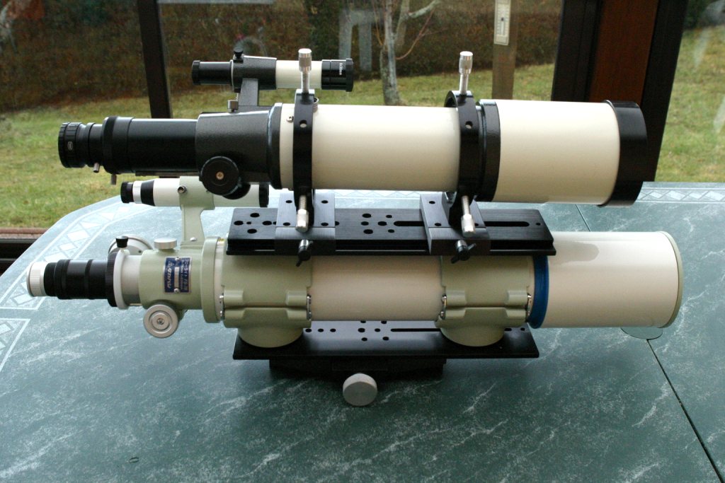

Tu ava être obliger de te faire ta platine à partir d'une plaque d'alu, de prévoir sur celle si les différents montages possibles et que tu trouves le point équilibre du bazar.
sinon tu peux t'inspirer du montage de Franz67, c'est de ça que je me suis inspirer, sauf que mes colliers sont des W.O sur une queue d'arronde :

J'utilise les 2 anneaux orion mais sans la queue d'aronde visible sur le lien, trop lourde. Je l'ai remplacée par un profilé carré en allu (creu) pesant 50 grammes (récupération de la poutre centrale d'une vieille antenne TV). C'est très rigide et léger. Cette poutrelle se fixe sur les deux anneaux du newton au niveau des pas Kodak des colliers. Si les collier de ta lunette n'ont pas de fixation Kodak pour 20 à 22 € ici tu dois trouver les colliers ad-hoc, j'ai les même en 182 mm pour mon 150/1200. Remplacer le gros collier taka par ce deux colliers et un queue d'aronde ne doit pas grever ton budget poids et te donne un fixation hyper-rigide.
Ainsi mon ensemble autoguidage:SW 80/400 + 2 collier orion+ poutrelle allu + boulon kodak fait moins de 2 kgs.
