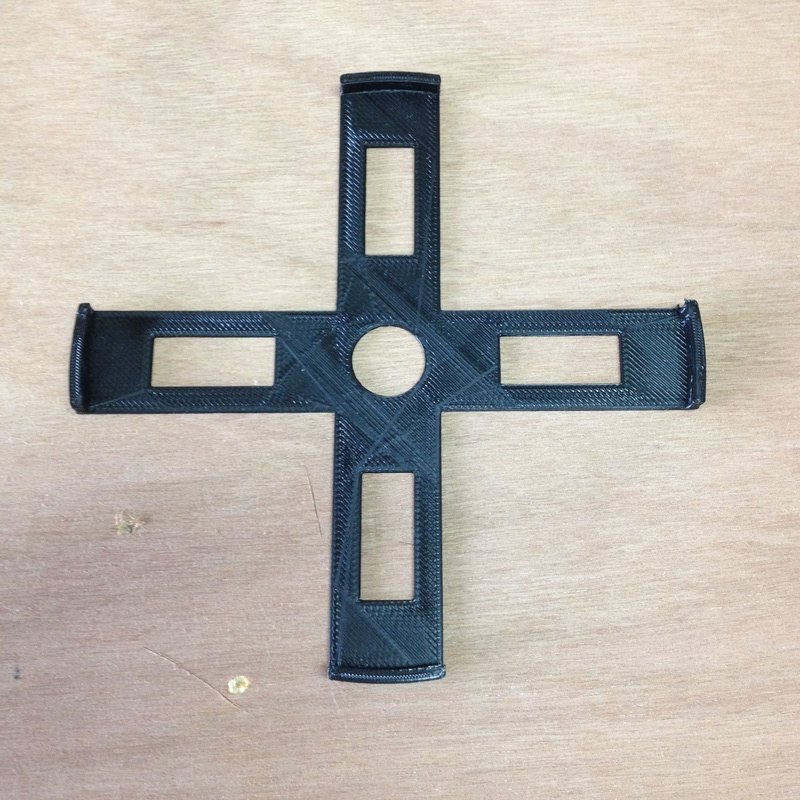

Le gabarit

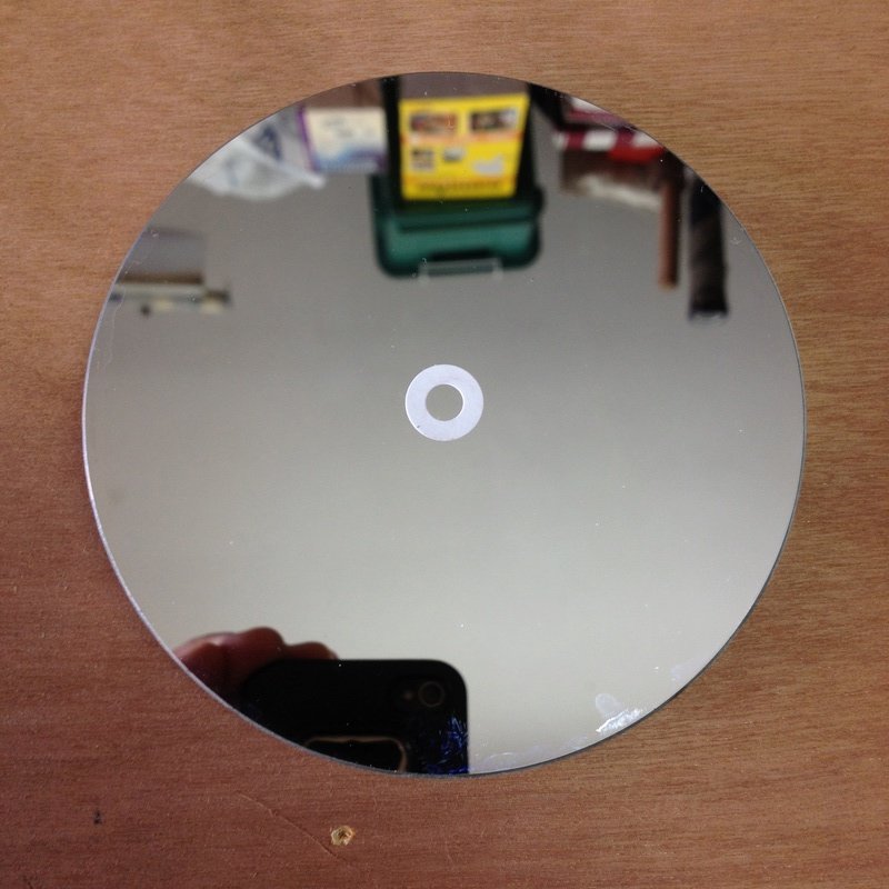

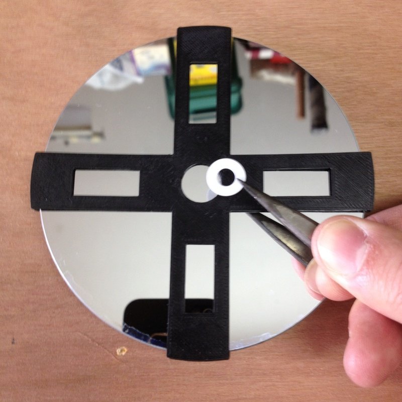

Le gabarit sur le miroir. Je colle l’œillet dans le trou central
Résultat ... nickel ! On dirait que l’œillet n'est pas au centre mais c'est parce que mon objectif photo n'est pas dans l'axe optique.

Très bonne idée,petite amélioration pour un club ,faire pour 300mm et avec des bossages de plus en plus profonds pour les tailles intermédiaires , pour encastrer les miroirs plus petits.

Ça m'étonne que personne n'ait imprimé de cheshire.
Un bête tube avec un épaulement et 4 encoches pour y placer un fin fil métallique (fil récupéré dans le tressage d'un câble d'antenne par exemple).
Et à l'imprimante 3D c'est très facile d'avoir le plan incliné non ?
