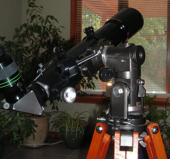

Je possède une ancienne monture Vixen polaris sur laquelle je montais un Newton.
Bon,jusque là,tout va bien.
Je voudrais maintenant pouvoir y mettre une lunette.
Le problème,c'est que le physique n'étant plus ce qu'il était,pauvre dos et pauvre cou,je voudrais pour une question de commodité pouvoir rehausser la monture,allonger les pieds quoi (j'aime bien observer debout!).
J'ai bien pensé à simplement utiliser des tasseaux mais quelqu'un aurait-il déjà bricolé quelque chose et avez-vous des idées à me proposer pour pouvoir garder quand même une bonne stabilité ?
Merci . :)
Une photo de la monture.

Il suffit de prendre le problème autrement, et la solution saute alors aux yeux : tu creuses une tranchée autour du trépied. Comme ça, plus besoin de toucher à la monture.
Autre solution : poser la monture sur un socle (un touret de câbles, une petite table...).
Sinon trouve toi un tourneur pour te faire une platine mâle et une platine femelle que tu feras souder sur un tube. Cette pièce sera alors insérée entre le trépied et la base de la monture.
PS : c'est une Polaris GP ou une Polaris (tout court) ?
Modifié par Fred_76

Pour le modèle exact,je ne sais pas,l'ai racheté à un membre du forum.
S'il passe ici,il pourra peut-être préciser.:)
A priori une Polaris tout court.
J'ai changé les pieds Alu de mon antique Polaris par des pieds en bois et gagné au passage environ 10 cm. Pas plus.
Je pense qu'un accessoire de ce genre conviendrait;

le pas doit être métrique de plus les GP Eq5 etc doivent être standard.... Il n'est pas exclu de pouvoir aussi bricoler ce genre de bidule!!!!!
http://www.astroshop.de/fr/pieds-supports/skywatcher-colonne-allonge-pour-montures-eq5-heq5/p,44480

Tu peux tenter avec un poteau en bois que tu fores avec une mèche longue et une tige filetée suffisamment longue pour pour faire la jonction entre la base du trepied et la monture. Le poteau devra certainement etre un peu façonné sur les extrémités.

Si c'est une 'New Polaris' ou une vieille 'Polaris', il y a une position 'Alt-Az' très pratique pour le visuel avec une lunette. Là, tu peux mettre le trépied au minimum et observer assis. Même pas besoin de contrepoids si l'instrument n'est pas trop lourd et les mouvements manuels sont idéalement placés.

C'est effectivement une ancienne polaris ("tout court"). Donc d'avant les SP qui ont un peu tout standardisé. Je ne me souvient plus de comment tout est fait mais je ne pense pas que tu puisses mettre une basique rallonge colonne vixen sans bricolage. A défaut d'avoir du matos prêt à monter je me demande si le plus chouette ne serait pas de trouver du bois pour changer les pieds...
Tu l'as reconnue !:D
C'est même ta photo je crois.:be:
Fabriquer des pieds en bois plus longs me semble effectivement la solution la plus simple.:)
