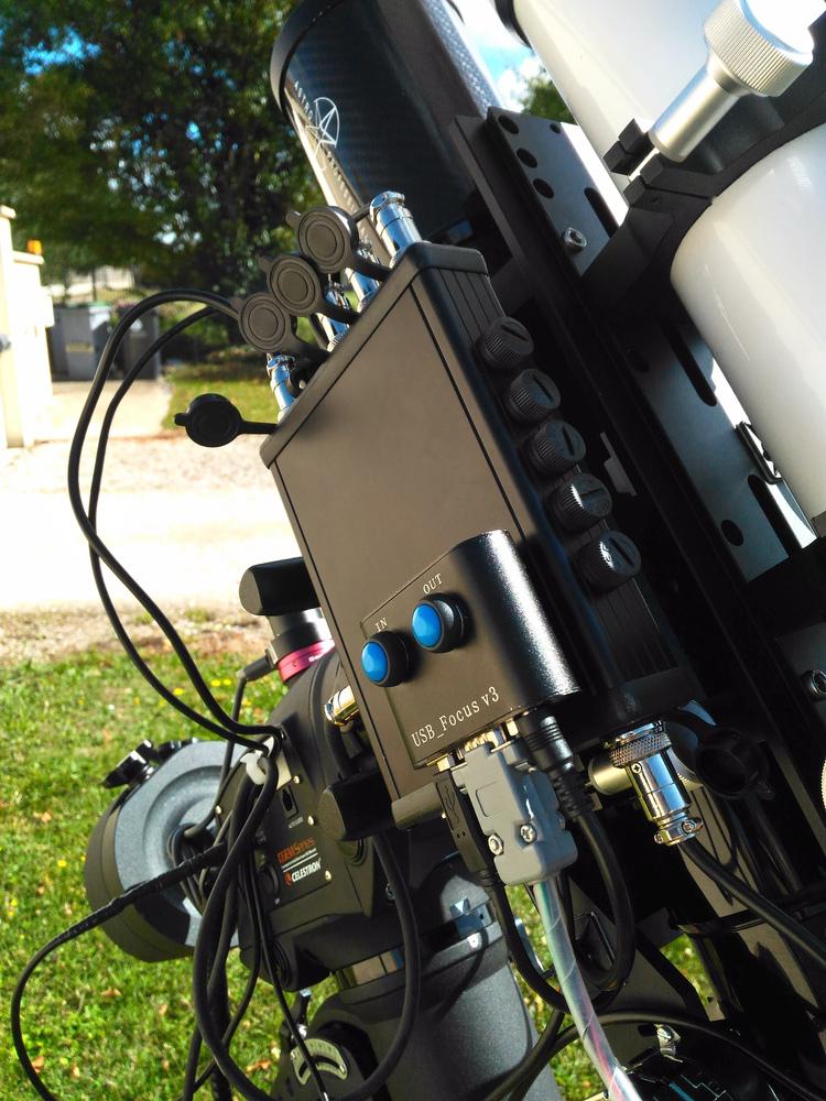

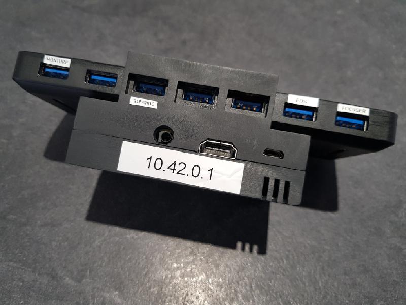

Voulant encore rationaliser mon ancien setup photo :
et profitant du super projet "Contrôle setup astrophotographie nomade"
http://www.webastro.net/forum/showthread.php?t=148388
(merci à Patdut et Argonothe pour leur développement c'est ce que je cherchais pour passer à une solution intégrée, autonome et fiable),

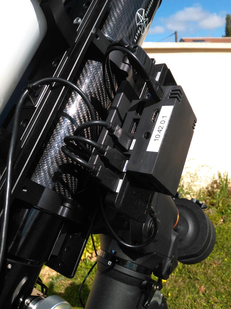

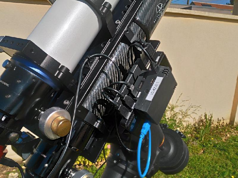

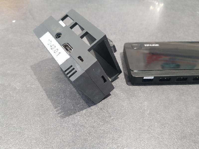

j'ai refait mon "hub" d'alimentation pour du plus compact, et intégré mon hub USB à ma Thinkerboard en créant "les supports qui vont bien"
J'ai fait des supports imprimés en 3D fixés sur ma queue d’aronde, seul un câble d'alimentation descend au pied du télescope.
Je tiens à dispositon les fichiers STL des supports pour ceux qui veulent.
La solution logiciel avec Ekos et Kstars me donne entière satisfaction, c'est un bonheur du tout intégré pas usine à gaz et fiable...
J'en ai profité aussi pour refaire les supports moteur de MaP n'ayant rien trouvé d'adapté parfaitement à ma lunette...
Il ne reste plus qu'à attendre une météo favorable...

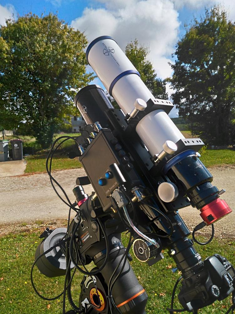

  syncopatte a dit :
Superbe réalisation!
Tu enlèves quand-même la sangle du Canon pour shooter?
Patte.
Merci... Ce n est pas mon boîtier pour l astro... J ai le même en defiltré et sans la sangle :-)
OK!

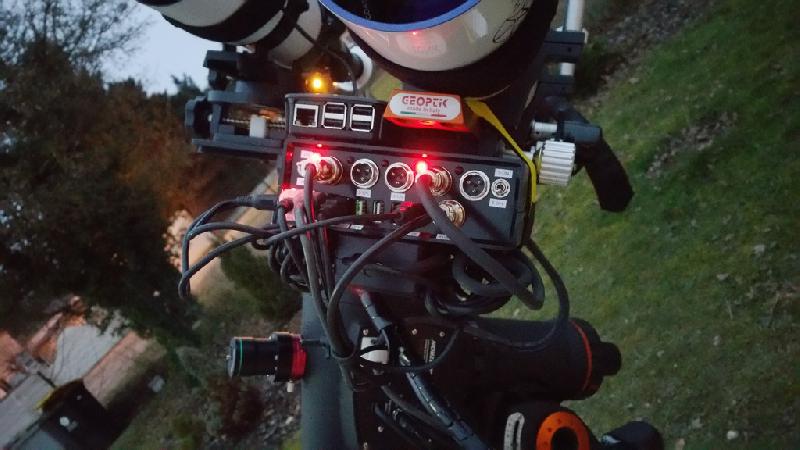

J'ai aussi un "centre de contrôle" intégré sur la platine de fixation du tube, mais avec des trucs du commerce: NUC, distri courant, focuser.
C'est vachement bien de n'avoir qu'un seul câble (l'alim) qui pendouille au lieu des spaghettis!
C'est en voyant le Eagle chez Primalucelab que je me suis dit que c'était vachement intéressant...mais le prix!
Donc j'ai assemblé des éléments pour obtenir le même résultat, mais en mieux (le NUC est une bête de course) et moins cher.
Toi tu es allé encore plus loin dans le DIY et la baisse des prix.
Encore bravo!
Patte.

J'avais aussi installé un Mini PC Fanless sous la queue d'aronde http://minix.com.hk/en/products/neo-z64-windows mais sous windows 10 avec des logiciels séparés, la solution kstars et ekos qui regroupe tout m'a simplifié la vie (et le scheduler qui permet de programmer ses sessions!!!)
J'utilise Sequence Generator Pro (avec le ad-on frame/mozaic wizard) et cela me simplifie aussi la vie.
(mais c'est payant...)
Peut-être que pour un prochain setup, je vais tester kstars/ekos.
Patte.
