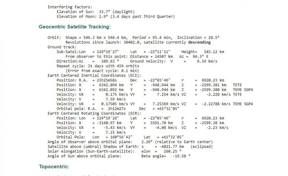

Dans Calsky, il faut aller dans la Sat-Library et entrer le nom du satellite. Attention le nom commun n'est souvent pas le nom officiel. Par exemple "Hubble" est "HST" pour Hubble Space Telescope, plus précisément 1990-037B.
Ensuite dans le résultat tu as les paramètres sommaires de l'orbite sous la forme :
Dimensions: 13.3 m x 4.3 m, cylindrical
Brightness: 3.0 mag (at 1000 km, 50% illuminated)
0.9 mag (at perigee, full illumination)
Mean magnitude from visual observations
RCS: 29m2 (Radar cross section)
USSPACECOM Nr: 20580 Internat. Designator: 1990-037B
Orbit: 541.9 x 545.9 km, 95.5min Inclination: 28.5°
Age Elements: 0.7 days
Ici la période que tu recherches est donc de 95.5 minutes (ou 1h35min30s).

Oui bon, je ne vais pas tout chercher à ta place non plus! Faut que tu fouilles un peu, le site Calsky donne des tonnes de données.
Allez, Calsky > satellites > sat library > search by name > "hubble" > go > et tu as le HST parmi les propositions.
Ce qui donne:
http://www.calsky.com/csrender.cgi?obs=69949174330486&object=Satellite&number=3&sat=20580
(faut cocher "show all values")

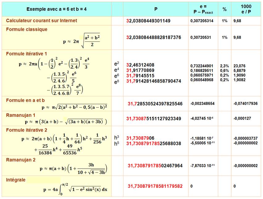

J'ai répondu. Si tu cherches la vitesse il te faut le périmètre de l'ellipse qui n'est pas simple à calculer. Voici des formules. Évidemment plus tu veux de la précision plus cest compliqué. Oublie celles avec "h".
Attention aux unités.
Ci dessus a et b sont les demi grand et demi petit axes de l'ellipse de l'orbite.
Modifié par Fred_76

Révise tes cours ! N'oublie pas de rajouter le rayon de la Terre car l'orbite est donnée par rapport au sol... pas simple !
Modifié par Fred_76
Donc le périmètre est egal à environ 43460 km, parcouru en 95,5 min, soit une vitesse d'environ 27300 km/h (ou 7,58 km/s). Ça va vite.
Ouf on retrouve la "Earth Centered Velocity V" de Calsky (qui donne 7,59 km/s).
Modifié par Fred_76
