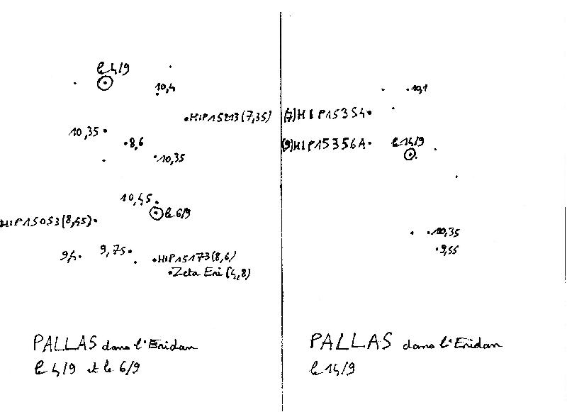

Observations de l'astéroïde PALLAS dans la constellation de l'Eridan
-le lundi 4 septembre, je repère Pallas à 5h21 (heure de la montre) dans mon 31mm. Il se trouve dans l'Eridan, au nord de Zêta Eri et 14 Eri (visibles dans le 8x50). Au nord de ces 2 étoiles bien lumineuses, je trouve une étoile de magnitude 7,35. Puis je repère les étoiles de magnitudes 10,35-8,6-10,35 au sud-ouest dans le même champ. Et je trouve l'astéroïde (de magnitude 8,92) qui forme un triangle isocèle avec les étoiles de magnitudes 7,35 (au sommet de ce triangle) et 8,6. Pallas est à la verticale de l'étoile de magnitude 8,6.
-le mercredi 6 septembre à 5h36 (heure de la montre), je retrouve Pallas (de magnitude 8,88). Il est dans le même champ que Zêta Eri. Zêta Eri est au sud dans le champ et Pallas est au nord. Pallas est juste sous une étoile de magnitude 10,45. Depuis mon observation du lundi 4, il s'est un peu déplacé vers le sud-sud-est.
-le jeudi 14 septembre à 5h25 (heure de la montre), je le repère encore dans l'Eridan. Sa magnitude est de 8,73. Il est situé au sud-sud-est des étoiles Zêta Eri et 14 Eri, visibles dans le 8x50. Et au sud-sud-est de ces 2 étoiles, je vois une étoile de magnitude 7 dans le chercheur. Je pointe cette étoile, et je vois dans le même champ à 65x, une étoile de magnitude 9 juste sous elle, et l'astéroïde juste au sud-est. Il s'est pas mal déplacé depuis mon observation du mercredi 6.

Concernant l'astéroïde Pallas, je vais essayer de le suivre le plus souvent possible, si la météo le permet.
