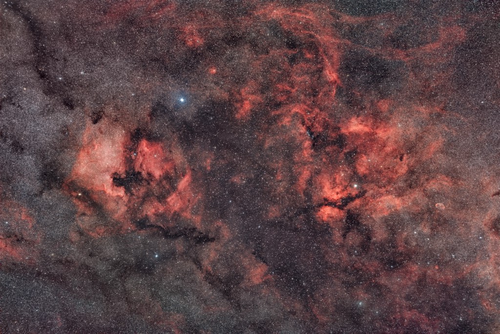

WE astro en Sologne avec mon club AAV
Un peu de ciel étoilé en début de soirée !
1h40 de pose sur la région du Cygne
Sony A7s astrodon et IDAS D1, Samyang 135mm f/2, Star Adventurer…
200 poses de 30s
Prétraitement en mode rapide automatisé Pixinsight "spécial A7s" ;)
Traitement PixInsight + photoshop
La full à 12Mp en cliquant sur l'image :

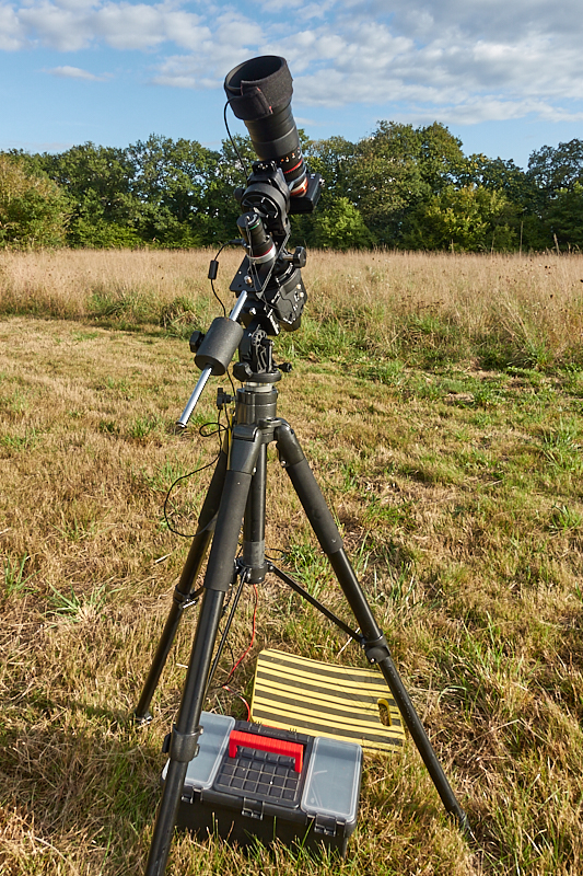

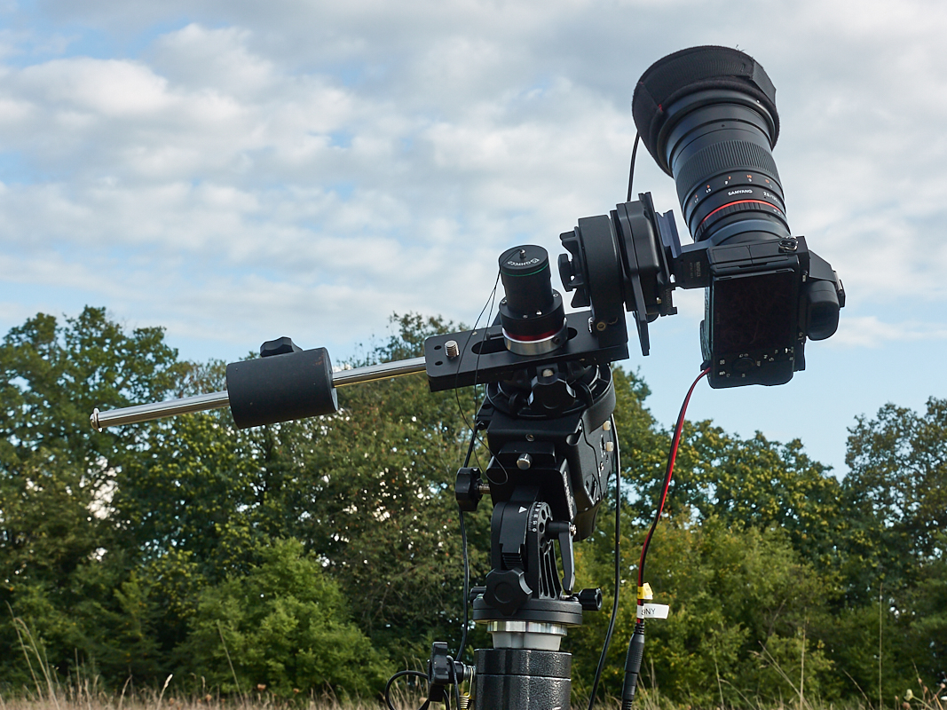

le setup "light"

Ton grand champ est remarquable, comme d'hab, superbement traité, une belle finesse dans les détails et les étoiles, couleur au top.
Bref superbe. Bravo

As tu vraiment besoin du viseur polaire numérique pour faire des poses de 30" ?
Oui, avant, j'avais des étoiles légèrement allongées malgré un réglage plutot précis du VP et je voyais une dérive importante sur les piles de 100 ou 300 images. Maintenant c'est nickel. L'erreur périodique étant assez longue (sais plus, 8 minutes je crois), les poses de 30s sont bonnes.

Comment ça fonctionne ce système de viseur polaire électronique ?:?:

Oui, j'utilise un process de réduction d'étoiles. C'est obligatoire à ces focales là pour faire ressortir les nébuleuses.
Dav 78eme du nom : c'est le PoleMaster de QHYCCD. Je crois qu'il y a une discussion à ce sujet sur le forum. Perso, je ne peux plus m'en passer tellement c'est précis !

simple :
1) j'utilise mes master bias dark et flat d'il y a 1 an
2) je mets tout ça dans le script BatchPreprocessing et je coche le drizzle et autres subtilités avec en plus l'alignement simple.
3) je sors du script, j'empile les images alignées en chargeant les fichiers drizzle
4) je réempile sous le process DrizzleIntegration en 1x et en cochant CFA machin (ce qui fera un vrai bayer drizzle 1x qui augmentera la résolution de l'image)
5) un petit DBE pour des gradients éventuels
6) Un photometricColorCalibration (juste pour voir)
7) passage en non linéaire (Log ou MaskedStretch) et Histogramme.
8) PhotometricColorCalibration
9) Reduction d'étoiles par le script StarReduction
10) export 16bits sous toshop
11) Boost des rouges par couleurs sélectives
12) quelques filtres artistiques pour sortir certains détails et booster des couleurs
13) débruitage final par un algo approprié
14) voilà, c'est servi... en 2h c'était torché ;)

Sans vouloir polluer ton post, peux tu rapidement indiquer avec quels réglages tu as réalisé tes master DOF ?

Pour la polemaster, y a t'il besoin d'un ordi ?
Bon, vu le prix ce ne sera par pour tout de suite ce genre de système, mais je vais rechercher le sujet.
Dav, elle était sympa ton image. Juste une touche de traitement supplémentaire et tu aurais surement pu sortir autant de détails que la mienne
Pour le polemaster, j'utilise une tablette windaube que je branche juste en début de soirée.. après elle est rangée. Mais je crois aussi que QHYCCD va rendre ses caméras compatibles avec une tablette Android...
La bague novoflex, oui, super !!!! je ne regrette pas (malgré son prix)
MasterDark (dark non calibrés) : 300 dark
MasterBias : 300 bias et transformé en superbias
MasterFlat (flat calibrés avec le superbias) : 30
Mes coefs d'optimisation du dark dans les images tournent entre 0.95 et 1.05 ce qui correspond à une excellent correction du dark et corrige les pixels chauds
Je n'ai plus besoin de CosmeticCorrection.
