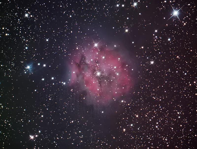

Pour commencer Le cocon : 220 poses de 7 secondes. La compression de l'image sur le site donne un truc bizarre que je n'ai pas sur le tif...

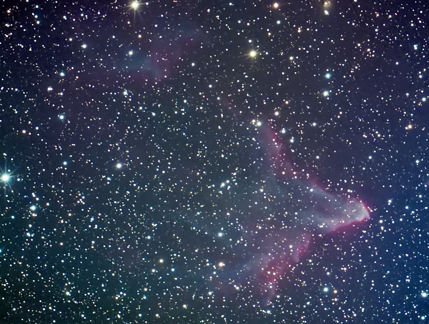

On continue avec IC63, cible bien plus difficile en RVB pur.
550 poses de 7 secondes

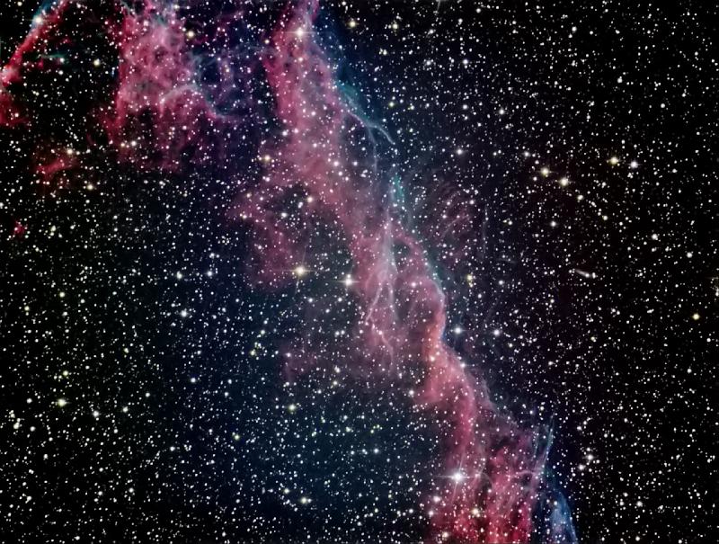

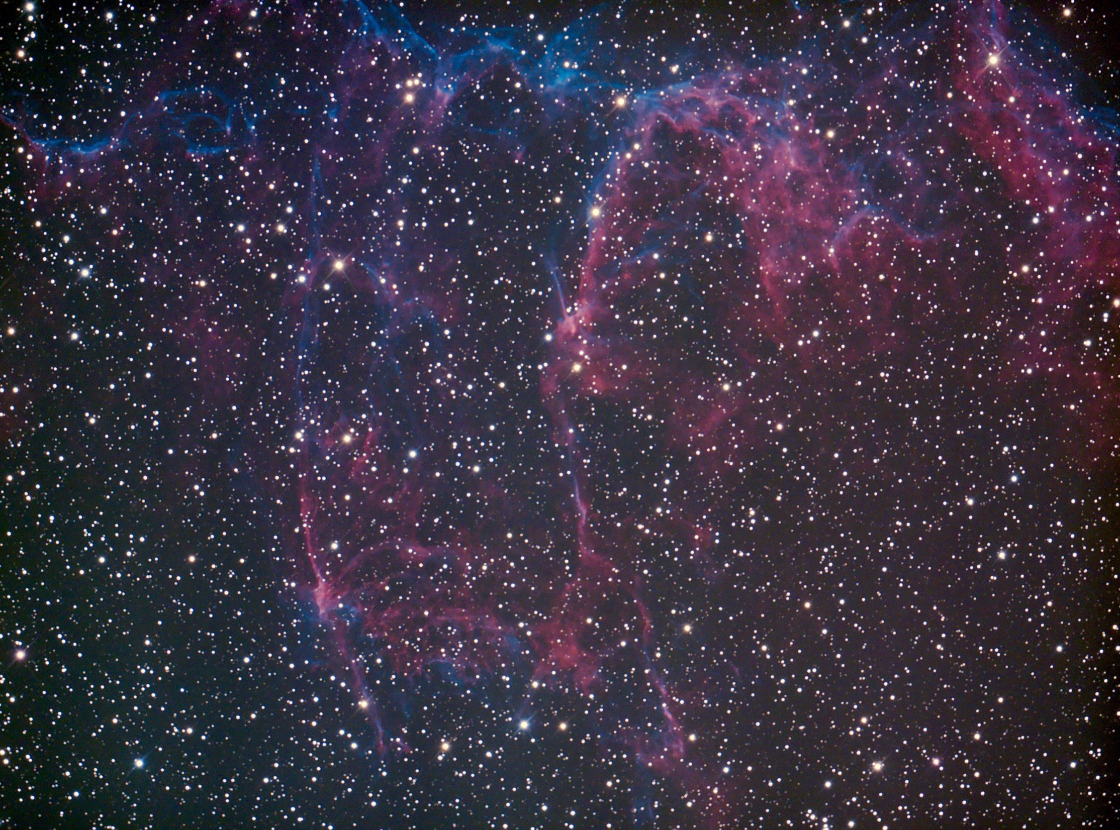

Deux bouts de la grande dentelle :
320 poses de 7 secondes

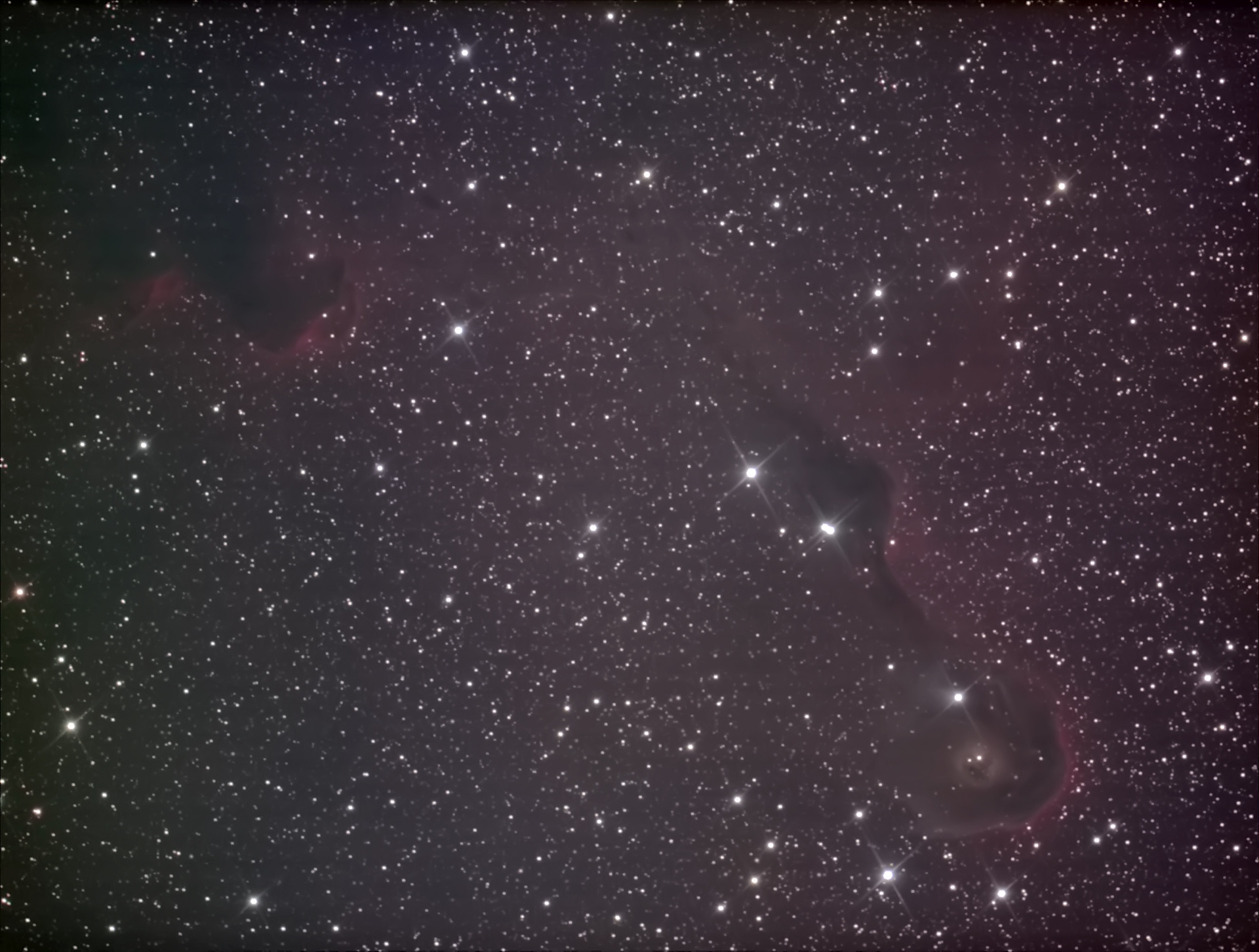

Et pour finir la trompe d'éléphant 410 poses de 7 secondes avec un soucis de trame.
Setup : Dobson 400 sur table equatoriale Tom O sans autoguidage, ASI 1600MCC à -10°C, 100 darks, pas de flat ni offset, correcteur de coma RCC1.
Traitement PS niveaux, courbes, balance RGB ,netteté et bruit.

Vraiment belles ces images !
La trame sur la première est vraiment étrange et j'ai l'impression que ton correcteur de coma introduit un très léger chromatisme. Des flats permettraient de réduire notablement le vignetage, même si ici il n'est pas trop visible.
Avec une table équatoriale, tu ne peux pas poser plus longtemps ?
Merci David, et Jeff. Effectivement il y a un chouïa de chromatisme car sur le chemin optique j'ai aussi une optique active que je n'utilise pas pour l'instant. Je vais voir si il faut que je rajoute un filtre UV/Ir cut mais j'ai peur de perdre du signal.
Sinon je travaille en pose courte pour limiter les erreurs dues à la monture car pour l'instant je me refuse à faire du guidage.
La technique des poses courte me permet de m'en passer et puis à 1850 de focale avec un échantillonnage serré on a pas le droit à l'erreur.
