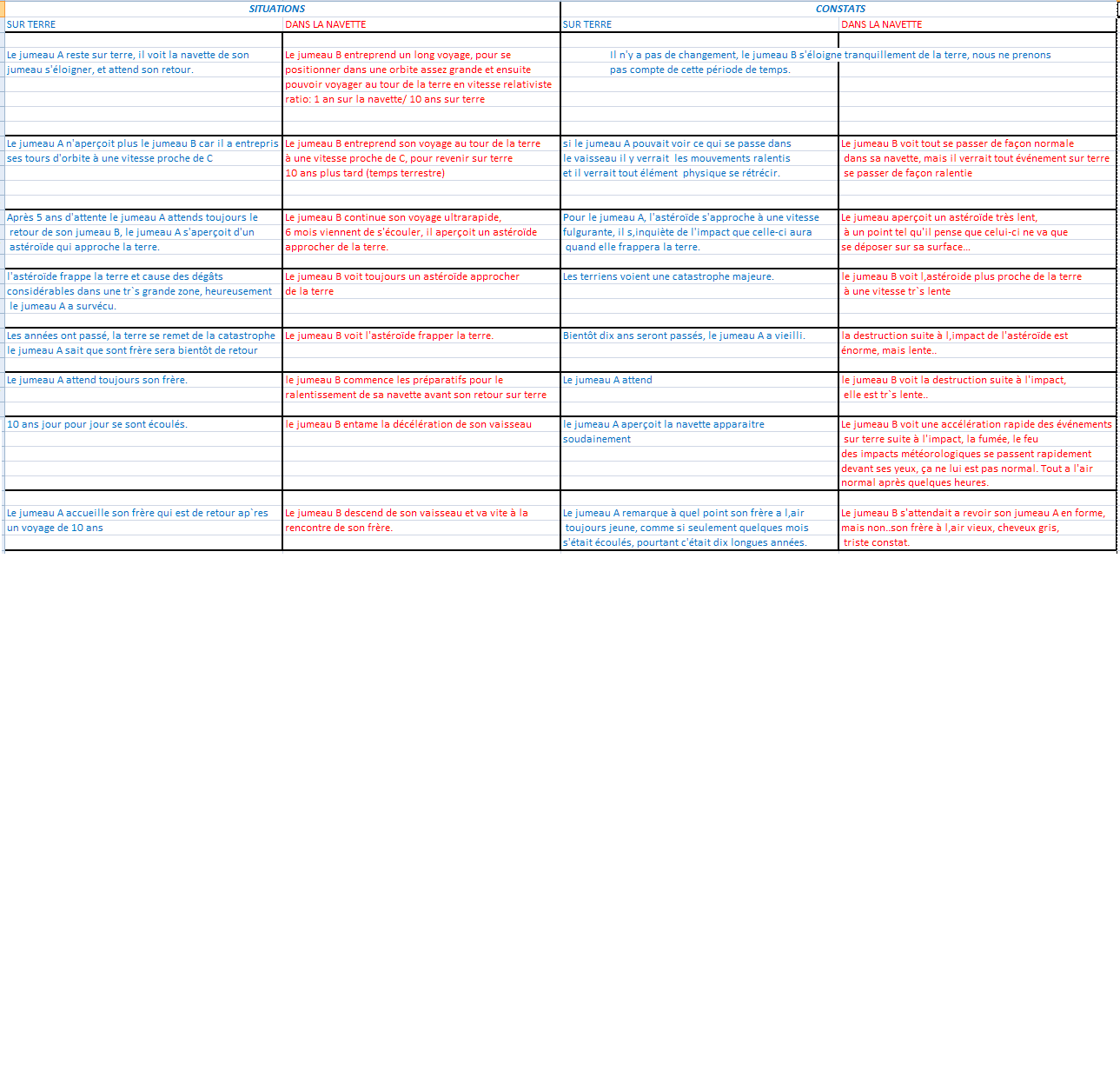

Rebonjour, et désolé si j'ai vraiment l,air d'un débutant, car c'est vrais que je suis un débutant :rolleyes: Je fais de mon mieux pour essayer de comprendre, et je vous remercie à l'avance car vos réponses sont parmi les plus claires que j'obtiens.
j'ai fait un graphique représentant la situation des deux jumeaux, ce sera plus facile d'y porter correction car c'est un fichier photo.
j'espère avoir compris la situation :)
6468323476662536818?
Je suis désolé, pour une raison quelconque je n,arrive pas à téléverser l'image. :(
je re essai plus tard.
