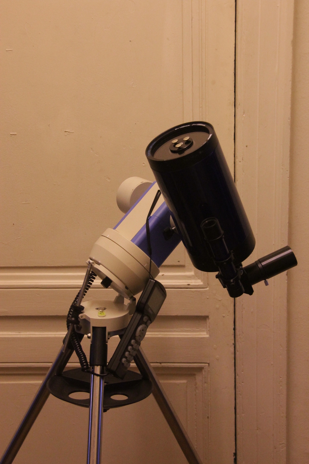

Et ça recommence, temps pluvieux... bon ben ça laisse le temps d'écrire ce retour... une fois n'est pas coutume, j'ai fait une infidélité à nos boutiques nationales pour avoir une monture SW AZ GTi SANS trépied. J'ai donc mis une GTi sur un trépied d'EQ 5 et colonne d'extension, via un adaptateur M10 - 3/8" : et mis dessus ma FC100, le RC léger Taka, et des orthos, pour voir comment était la stabilité par rapport à une EQ 5 justement. Ma FC 100 est longue, ouverte à f/d 9... donc ça risquait de beaucoup bouger... et bien non ! Pourtant, je dépasse de 20% le poids maxi recommandé dans cette config, parce que l'anneau unique taka et le chercheur pèsent un peu... je peux réduire la charge avec un QuickFinder.
Côté stabilité, j'ai mis des petites pichenettes et des coups de nez dans le renvoi coudé, légers, comme ce qu'on peut faire parfois, et bien ça ne bougeait pas plus qu'avec l'EQ5. Vibrations faibles et vite résorbées. Côté suivi, pareil, jeu égal avec mon EQ5 quand la MES est bien faite. N'étant pas adepte ni fan du GoTo, je n'ai pas trop joué avec, sauf pour pointes la double double de la Lyre, assez haute en ce moment, mes cervicales ont remercié le GoTo sur le moment, mais sinon, je suis old school, je repère à la carte du ciel et chercheur. Côté bruit, en suivi, c'est moins bruyant que l'EQ5, mais en mode travelling rapide, là ça fait un peu de bruit. Bref, ça évite les contre poids, ça évite le retournement au méridien, c'est léger et compact... ça c'est pour les points positifs. Pour le négatif, je pense qu'en observation publique, si un gosse s'accroche au PO, ça va beaucoup bouger... et si je mets la bino (pas encore essayé), ça risque de dépasser beaucoup trop la limite de poids.

L'instrument était un Mak 127 je pense qu' c'est la limite de poids !! le pied et quand même assez frêle selon moi ! et les plastiques trop présent, une lunette pas trop lourde est pas trop longue doit tenir dessus ! ;)
