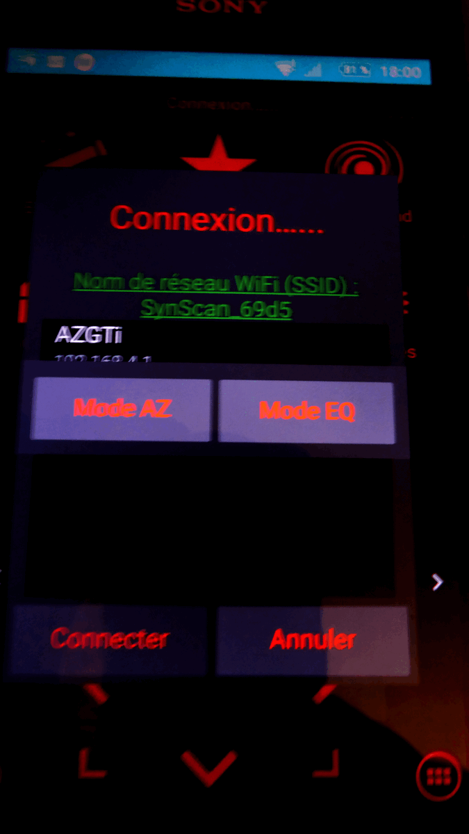

bonjour
sur la vidéo il explique bien qu'après avoir demandé a SW la fonction équatoriale a été effectuée
sur le logiciel. a telecharger sur leur site (a voir)
sur la démo il est visible le choix entre AZ/EQ
j'ai téléchargé l'apli mais impossible de voir si il n'y a pas de connexion avec la monture.
je suis intéressé par cette monture et je pense que cette possibilité de EQ est intéressante .
je vais chercher d'autres infos éventuellement leur demandé.
j'ai fait une demande a PA si oui ,je prendrais le matériel adéquate
Alain

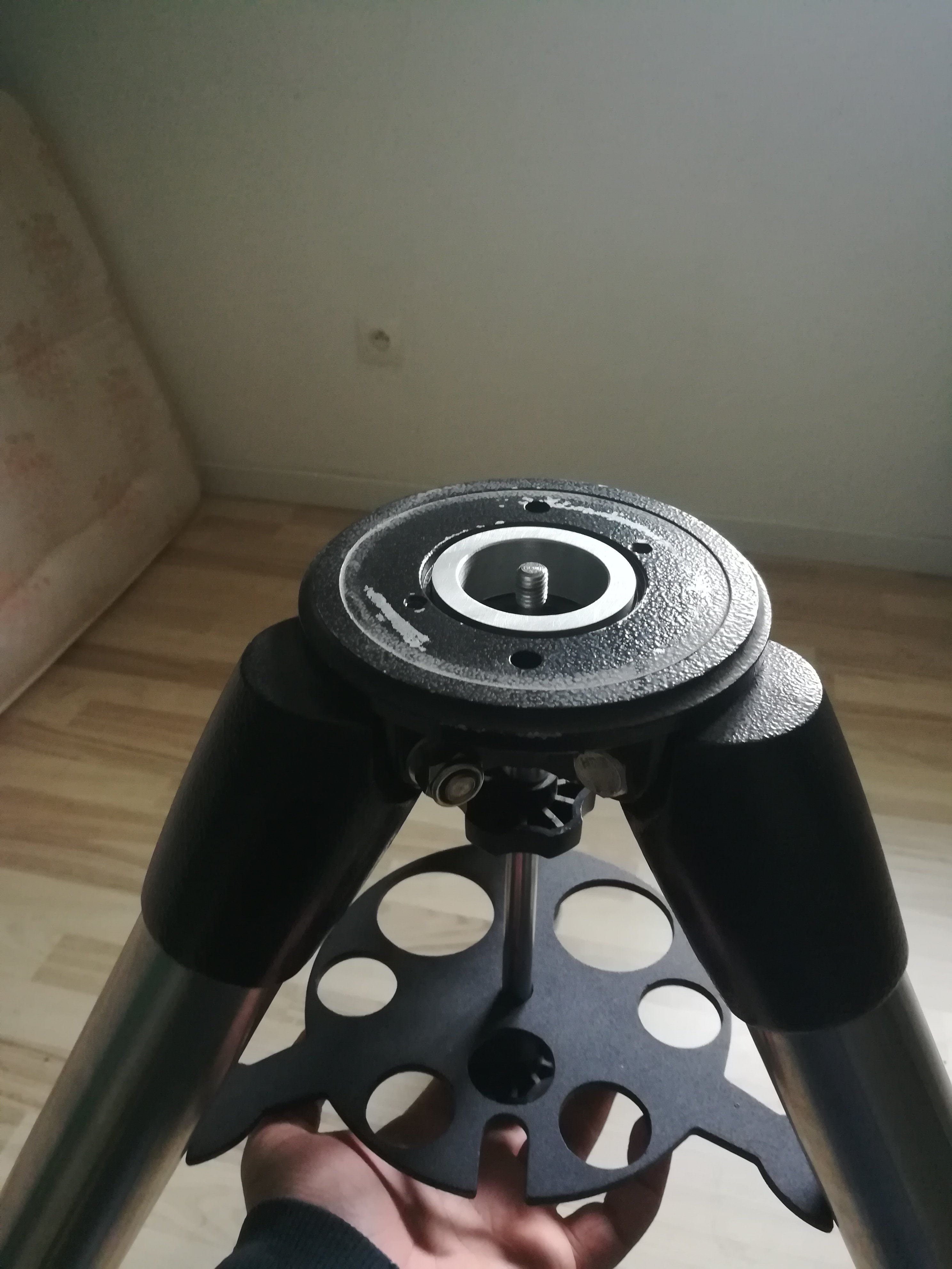

Sachant que je souhaite mettre la monture sur un trépied  plus costaud (voir photo ci dessous)
Le 26/10/2018 à 14:11, Fluxs a dit :
Pensez vous que  l'AZ GTi GoTo pourrais ce monter sur mon trépied (voir photos)
Voici la monture que j'ai actuellement et une fois la porta II démontée.

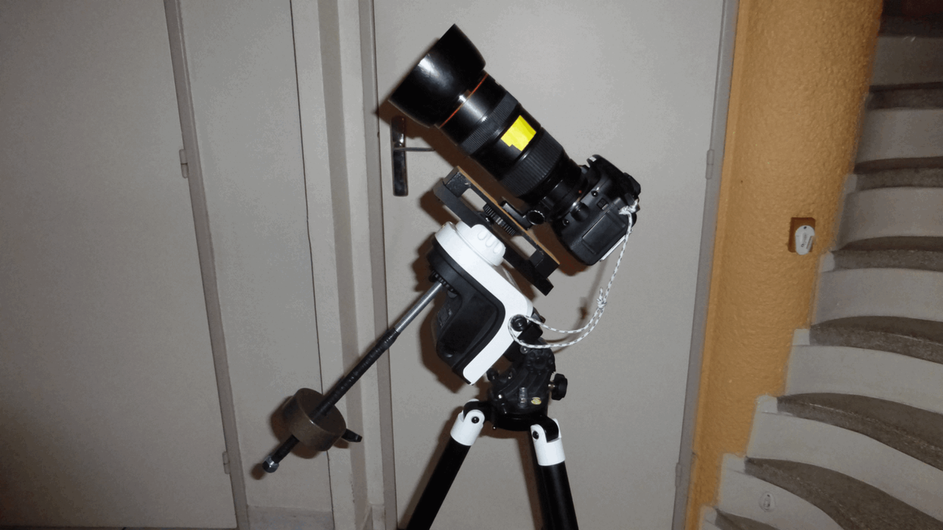

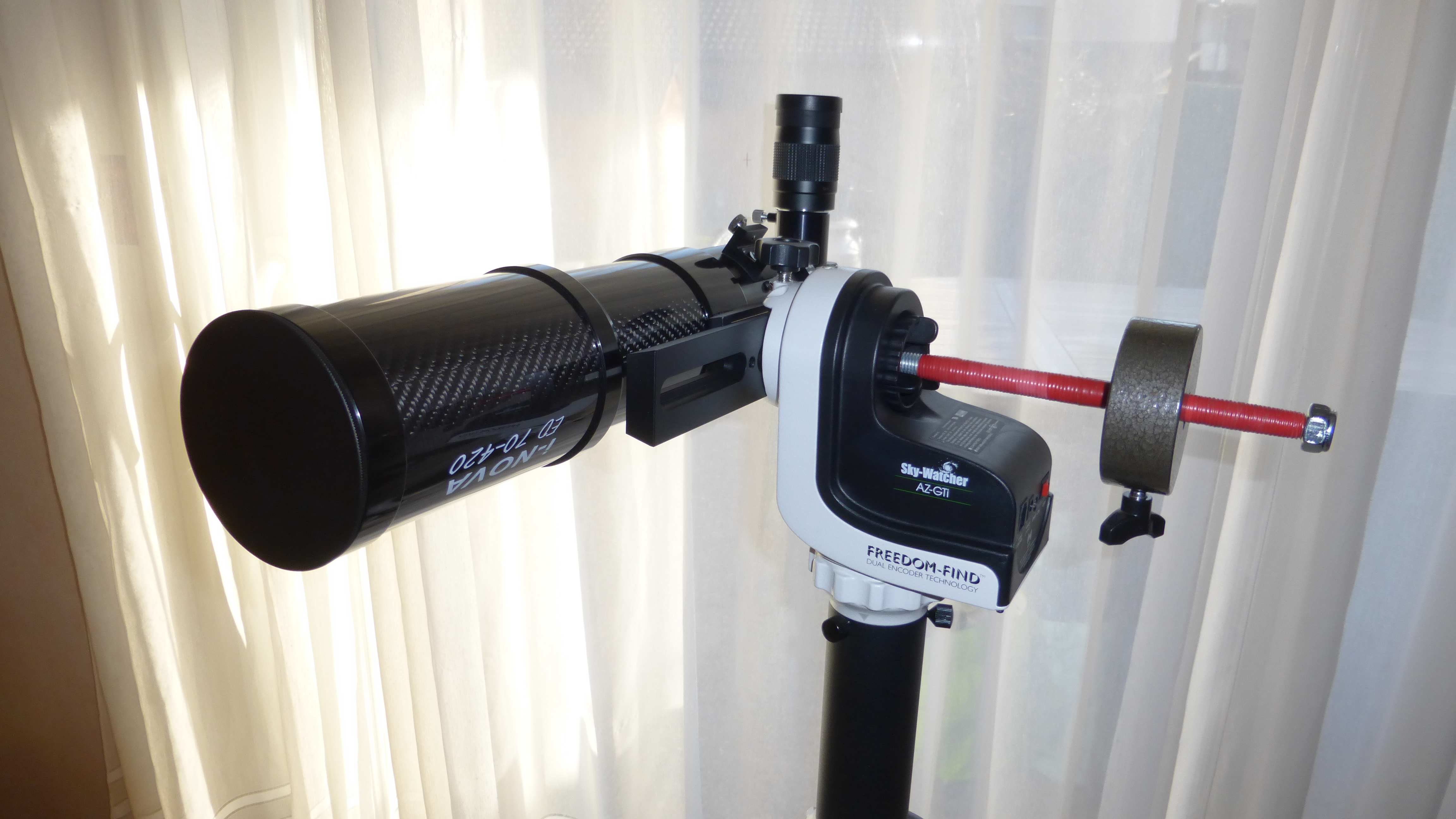

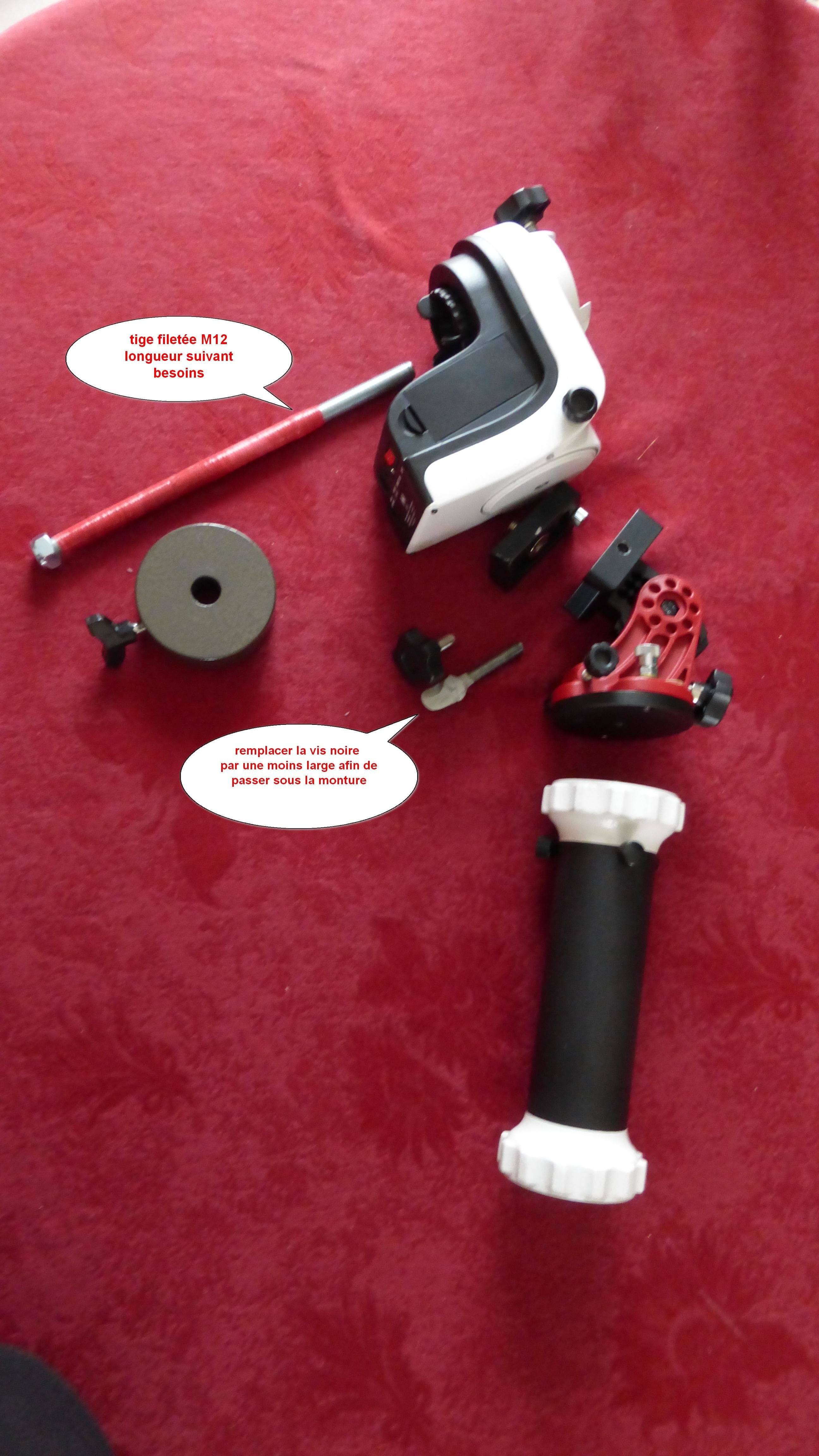

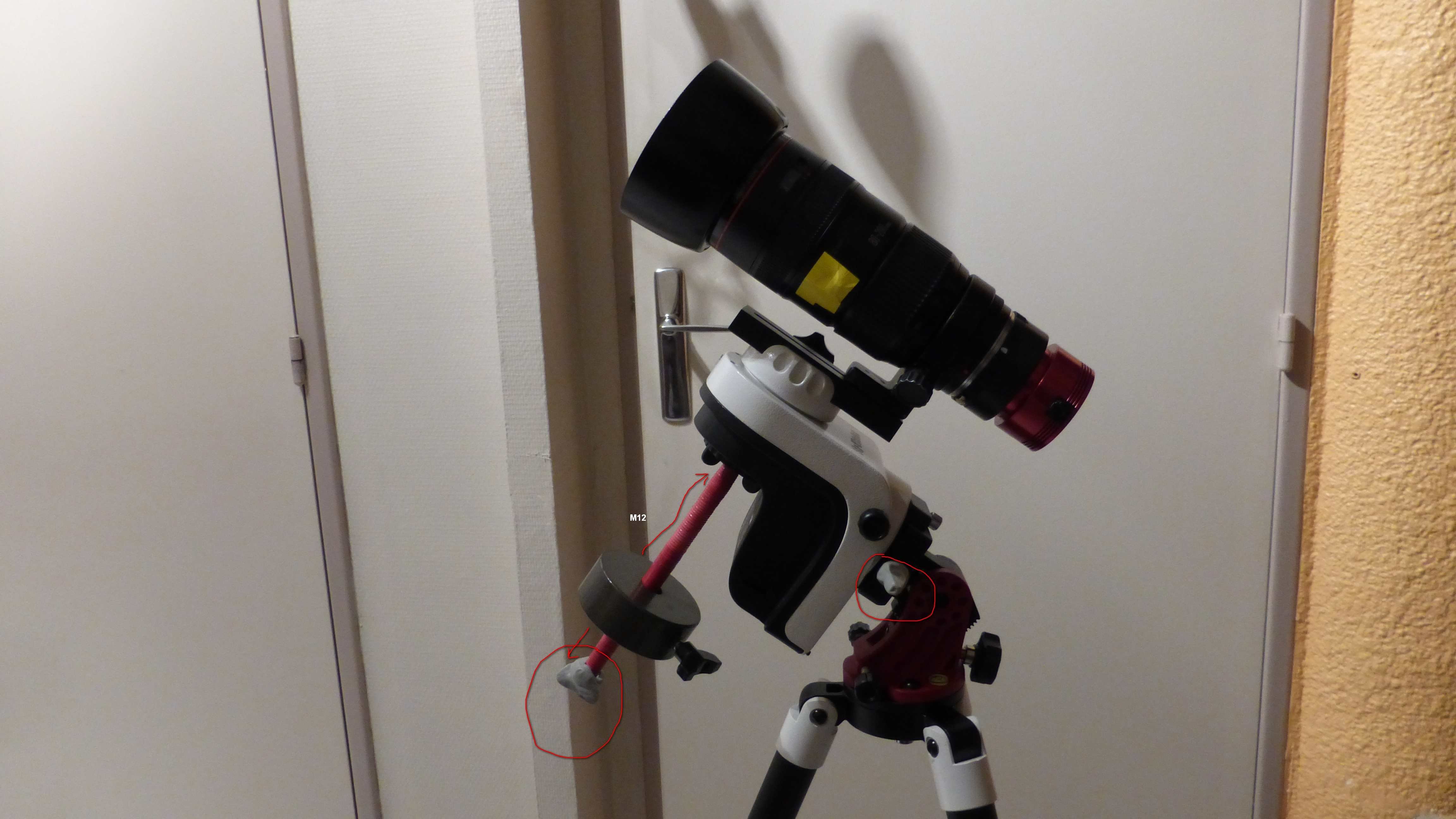

azgoto gti fonctionne soit en alta soit en equato
la precision du goto fonctionne sur les deux modes.
la monture dédié et rehausse en alta en equato
systeme equatoriale de la star adventurer.
je mets des contre poids 0.5 kg sur tige fileté M12
impératif changer la vis de fixation queue d'aronde qui touche cercle rouge sur equato
en équato 6kg sans probleme
photo avec lunette chercheur ccd pas de moi

bonjour
non la barre de contre poids star adventurer n'est pas adaptable (pas le même pas )
contre poids suivant le poids du matériel et la longueur de la tige.
c'est un contre poids d'eq1
en Equatoriale je ne met pas la rallonge si le matériel ne touche pas le trépied (lunette longue)
il n'y a pas de plaque a faire tout est dans l'ensemble az et la partie équato de la star adv tout est fourni
juste a prévoir la tige fileté et contrepoids et un vis bouton trop gros ; voir mes ronds rouge sur mes images ci dessus.
la monture est livrée que pour une azimutale il faut telecharger et faire avec windows (autre ? )la mise a jour equato
celle ci depuis ton ordi et la modif logiciel est faites a l’intérieur de la monture (rien a faire pour ton tel ios ou autre)
voir la vidéo de mon post ci dessus du 27 novembre (faire sous titre traduction français )

La vis tu l'as remplacé par quoi stp ?

la vis j'ai pris une vis adapter au pas standard M10 a verifier et recouvert de plastique que tu chauffe dans l'eau
et tu fais la forme comme tu veux.je n'ai plus le nom en tète.

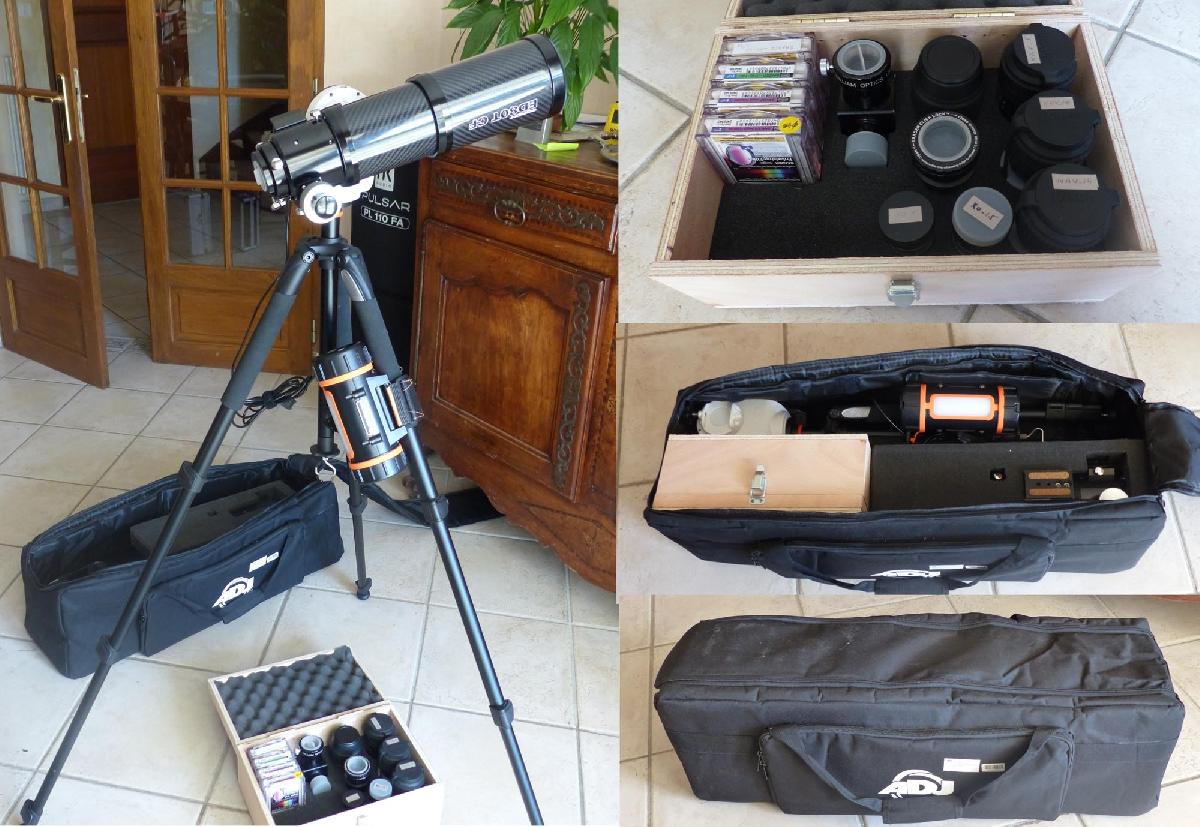

J'ai perso lâché le trépied d'origine pour un trépied photo sur lequel la rehausse n'est pas utile et je me suis constitué un petit setup "tout en un" très pratique. Mais je vais passé à juste plus gros en lunette. Je suis donc revenu à étudier l'installation sur mon trépied alu de l'EQ3 et j'ai achété la base adaptatrice  Kepler KE372. J'ai essayé avec ma lulu 80 + un poids de 2KG et cela passé sans soucis.
Comme j'ai des solutions multiples d'installation pour cette AzGti , j'ai fais quelques photos pour en faire la synthèse.
En conclusion je dirais que la moins satisfaisante est celle sur le trépied d'origine.
On gagne en légèreté avec le trépied photo sans perdre en stabilité et pour la solution Trépied Alu cela double presque le poids mais cela s'avère plus confortable coté stabilité.116951-1559650137.jpg116951-1559650230.jpg
