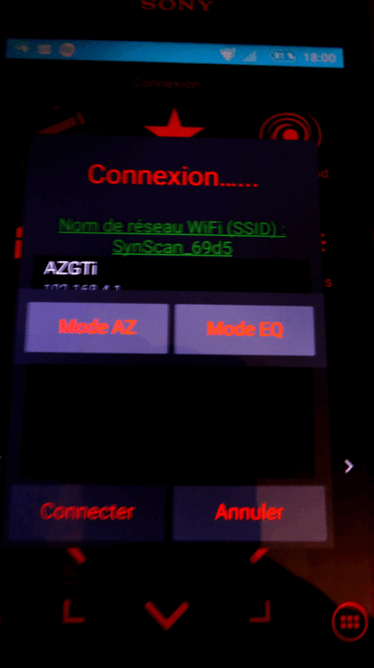

j'ai un pointage complètement faux, je me demande d'où ça peut venir.
J'installe la lunette à l'horizontale avec l'oculaire à gauche, la tige de contre-poids est dirigée vers polaris. Si je lance un pointage pour l'étalonnage c'est complètement à côté 😕
tu es en quoi ?
en équatoriale la lunette ou APN vise polaris et non horizontale.
amuse toi au début sans  safari cela sera plus facile.
horizontale c'est pour altazimutale.
et a la connexion entre ton ordi ou tel connecte toi bien au bon mode
Merci je me suis fait avoir avec l'axe en effet, le pointage est nettement mieux maintenant. Je ferai un essai avec un étalonnage précis.

bonjour
il faut valider par pointer
mais avant les flèches de direction peuvent clignoter.
avant de valider il faux cliquer dessus (pour que celles ci cessent de clignotées )rapidement afin d’éviter de faire bouger la monture
et valider par pointer et suivre
si tu as demander Jupiter ce n'est pas le suivi sidéral mais le suivi planète qui est coché automatiquement.
tu devrais reprendre la notice en français et faire mise en station rapide pour te faire la main.
