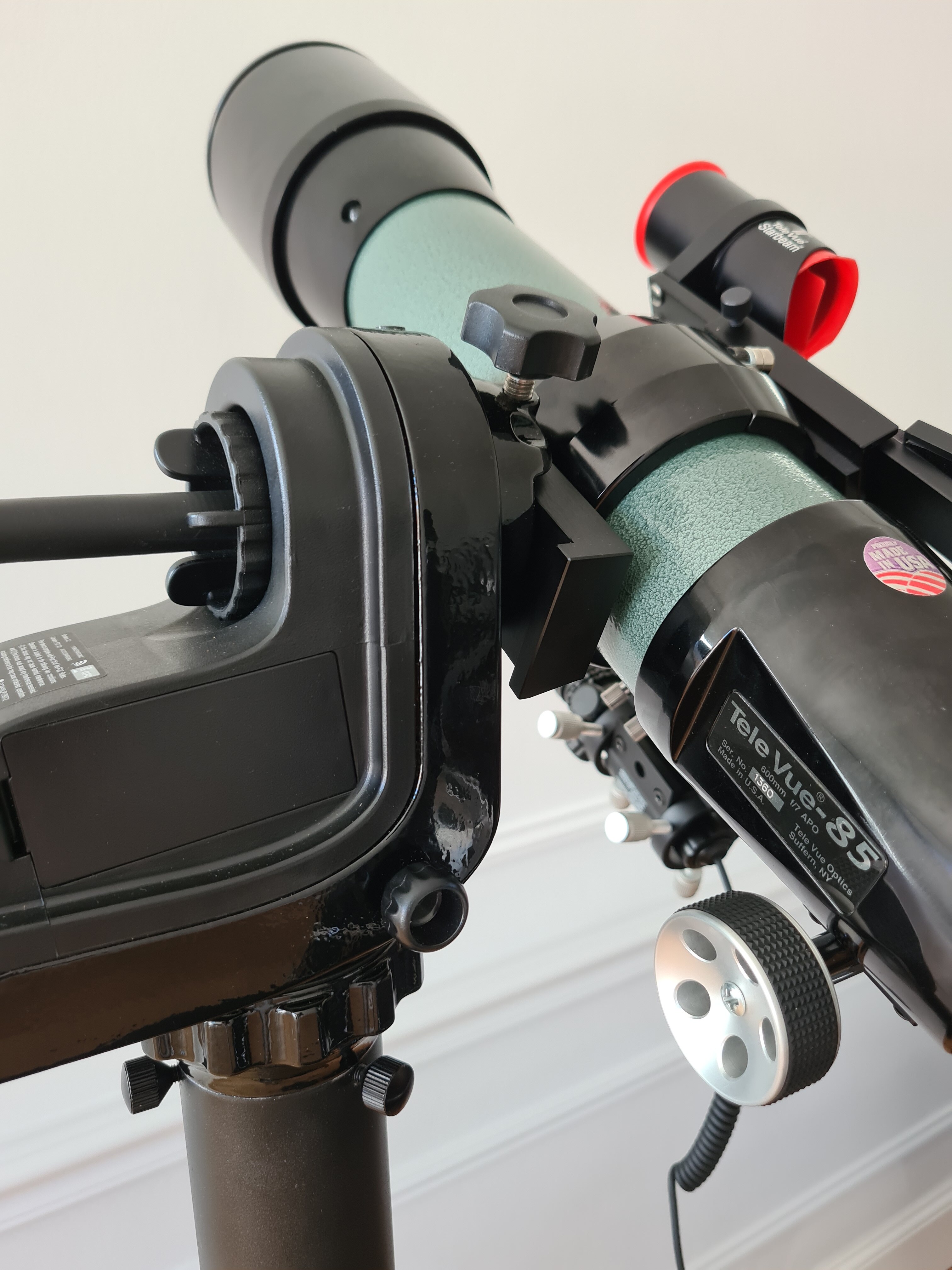

Une photo, mieux que des mots !
Voici ma lunette sur l'AZ GTI. Avec l'ouverture du compartiment des piles et la vis de serrage azimutale vers l'observateur.

Pour revenir sur l'AZ GTI, elle présente pour moi trois points que je souhaiterais si possible améliorés progressivement :
- le premier est la vis de blocage azimutal, visible sur ma photo en bas à droite de la monture. j'ai un peu l'impression qu'elle ne sert à rien... ; que si je la tourne dans un sens ou dans l'autre, cela ne modifie pas vraiment la résistance pour pivoter la monture. Les possesseurs d'AZGTI, vous avez la même sensation ?  Ou est-ce moi qui n'ose pas serrer suffisamment ?
- le second est le logement pour les piles. J'ai toujours des difficultés à remettre le support de piles dans l'espace dédié car le câble de connexion électrique est toujours un peu dans les pieds. Là aussi, est-ce moi qui m'y prend mal ? ou avez-vous constaté la même chose ? Et dans ce cas, avez-vous une méthode pour bien placer le câble afin qu'il ne gène plus ? Bien entendu, je pourrais utiliser, à la place des piles, une alimentation externe, mais cela fait encore un accessoire à transporter en plus et il est important pour moi de ne pas m'encombrer.
- enfin le troisième, c'est la fixation Vixen qui fait des affreuses et inévitables marques dans la queue d'aronde et qui ne m'apporte en plus pas l'assurance suffisante d'une bonne fixation. Après deux courtes soirées d'observation, j'ai immédiatement commandé une fixation ADM pour remplacer celle d'origine. J'attends son arrivée pour la monter.

Je possède une AZGTI depuis quelques mois voici mes avis:
-  la vis de blocage de l'azimut est effectivement un peu dure mais elle rempli son rôle quand on la serre. Cela semble être un problème récurant sur cette monture ainsi que sa résistance à la rotation même desserrée.  Il y a plusieurs vidéos sur internet  qui en parlent.
- pour l'alimentation j'ai opté pour une alimentation externe donc pas de souci.
-  la vis de serrage de la queue d'aronde marque effectivement vite. L'option du changement de fixation est surement une bonne solution.
 - Pour la vis de serrage je laisserai comme cela ; elle ne pose pas vraiment de problème finalement.
- Pour le placement des piles, je dois sans doute m'exercer un peu, mais reste preneur d'astuces...

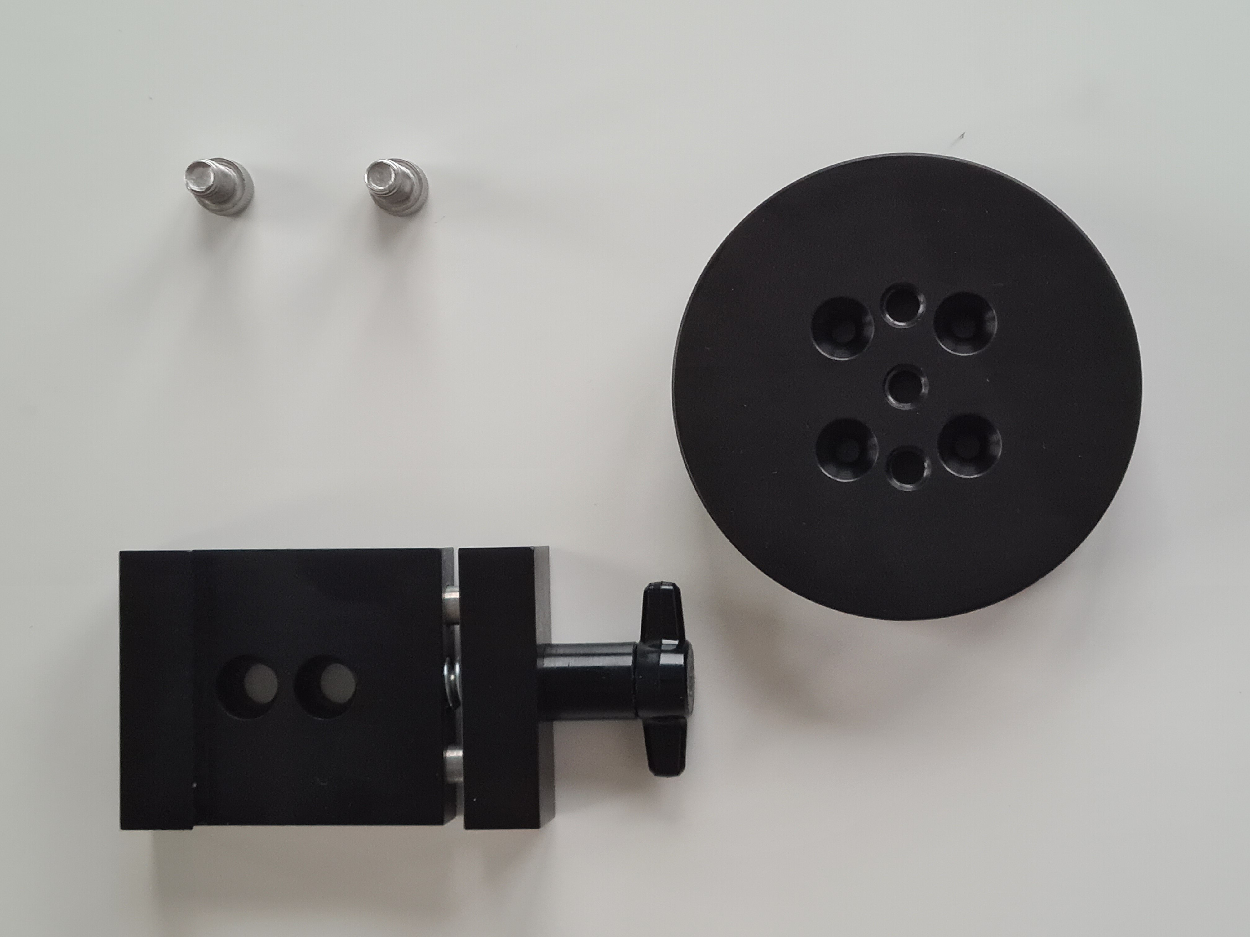

- Pour la fixation, j'ai reçu hier la fixation d'ADM (photo ci-dessous du nouveau model livré, il a connu quelques améliorations par rapport à la première version), il n'est pas compatible avec la queue d'aronde Vixen de Televue qui ne présente un angle de 75° que d'un seul côté et de 90° de l'autre avec seulement une toute petite partie de +/-0,4 cm au centre avec un angle de 75° ( ce qui est ok pour l'emplacement de la vis de serrage de l'AZ-GTI mais pas pour un serrage sur toute la largeur de la fixation ADM). Je dois donc commander à présent une nouvelle queue d'aronde "universelle" pour avoir les 75° de chaque côté et la possibilité de correspondre aux emplacements spécifiques des vis de Televue. Il existe un modèle ADM usiné directement pour cela (VDUP4-TV- V Series) mais pas disponible chez les revendeurs européens en ce moment et je n'ai pas la patience d'attendre un import des USA de plusieurs semaines, plus d'éventuels problèmes de douane. Une queue d'aronde avec un filet au centre plutôt que des trous de vis devrait faire l'affaire. Elle est donc commandée.
