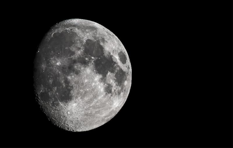

Merci Orion.
Je me suis essayé avec un apn (50d), monté sur un pied, avec un objectif Tamron 150-600 avec
extendeur x2. L'image est ce qu'elle est..... que faire pour obtenir mieux?
Modifié par dranilc
C'est déjà pas mal vu les moyens employés. Tu obtiendras difficilement mieux.
Pour aller plus loin, il faudra investir dans une optique mieux adaptée au planétaire, une petite caméra CMOS et une monture.
La caméra se trouve pour une centaine d'euros mais le reste est plus cher. Cela dit, ça te permet de t'engager dans un tout autre hobby que la photo, avec aussi la possibilité d'observer un peu en visuel.

Merci pour tes conseils mais........Il va falloir négocier avec le ministre des finances!!!!!
Tu peux très bien commencer avec ton 50d et tes objectifs. Tu peux utiliser le logiciel EOS Camera Movie Record pour la prise de vue, cela permet de faire des videos avi. Ensuite tu peux utiliser pipp pour que ta video soit un peu plus stable puis autostakkert pour empiler et registack pour les ondelettes.
C'est ce que j'ai utilisé au début avec un 450d et une petite lunette, mais avec ton objectif, ça doit pouvoir être réalisable.
