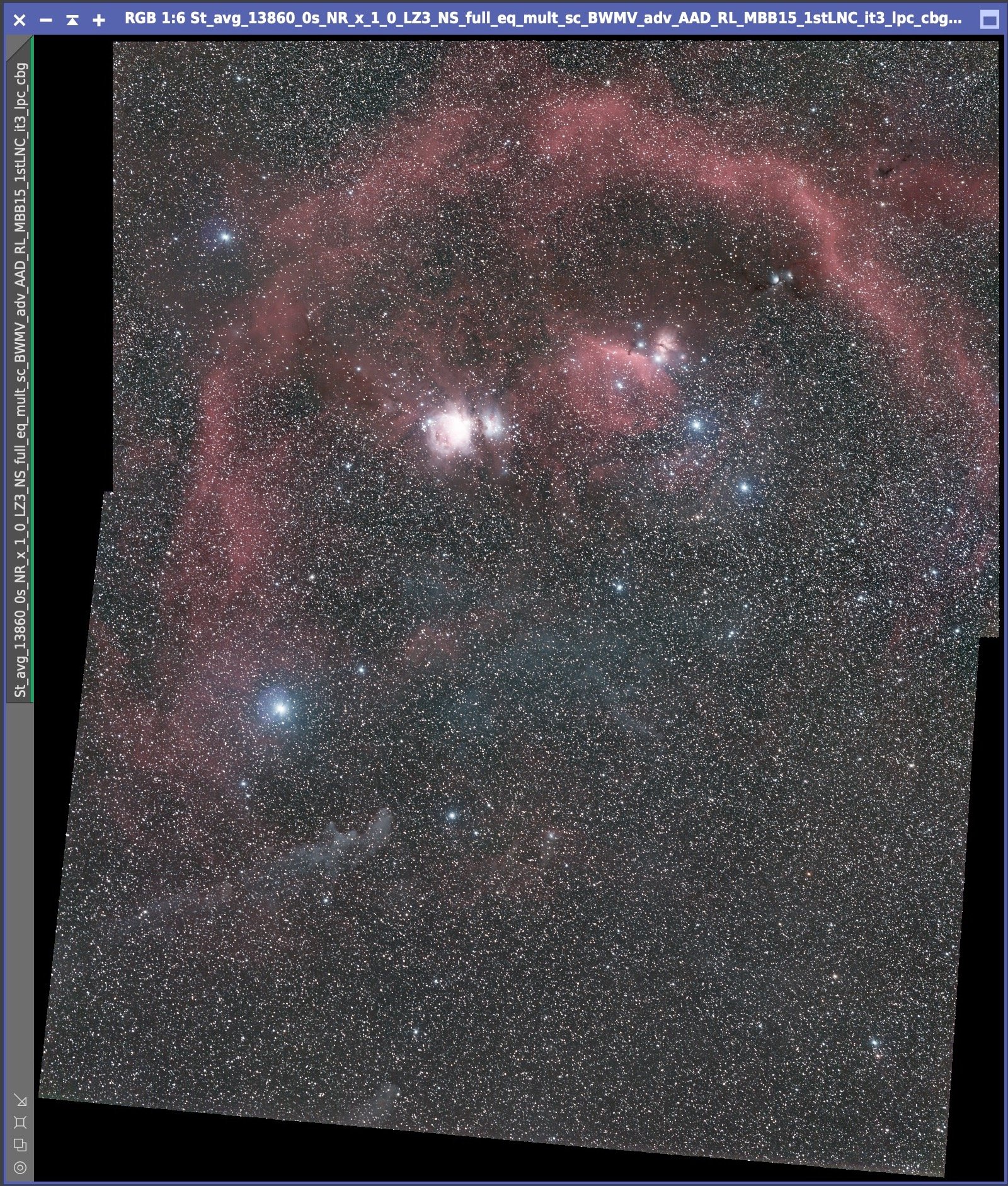

Pour l'assemblage des mosaïques, c'est pas mal du tout non plus. Par exemple, 2 images prétraitées indépendamment puis assemblées ensuite en mode mosaïque. Là aussi, il faut trouver les bons paramètres qui vont quand-même dépendre de la nature des images.
Copie écran sous Pix en mode STF du résultat brut. Les 2 images ayant subit juste une correction de gradient sous APP avant assemblage auto en mosaique.

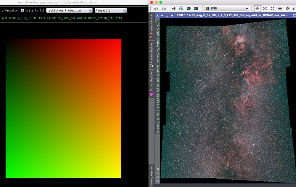

C'est sur la correction géométrique que j'ai plus de soucis (ou sur la projection) : on voit bien la déformation sur le bas de la mosaïque montée sous APP et affichée dans Pix (APP ne veut pas l'ouvrir, il me met un écran bizarre) :

Concernant le retrait du gradient avant le montage de la mosaïque, c'est ce que je faisais sous Pix. Mais de ce que j'ai pu voir sur le forum et les tutos APP, le retrait du gradient se fait plutôt sur l'image finale. Après rien empêche de le faire avant le montage, et/ou sur la mosaïque.
Et il me semble drôlement efficace leur process de retrait de gradient.

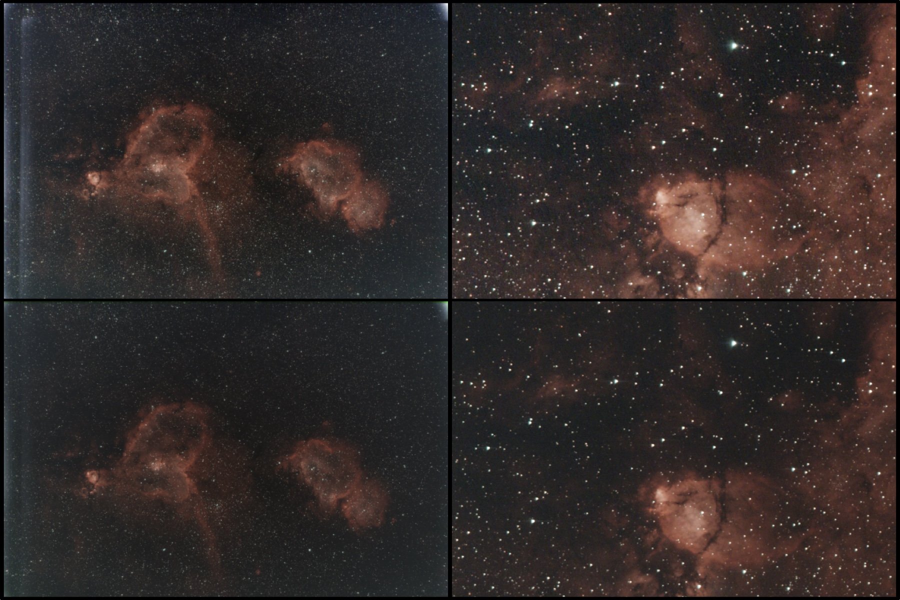

Premier essai concluant de pré-traitement sous APP (jusqu'à l'empilement).
Comme vous les reconnaitrez, il s'agit des nébuleuses du coeur et de l'âme, prises rapidement en octobre depuis la terrasse A7S, nikon 300 à f4, filtre stc duo narrowband et seulement 207 x30 sec (il en faudrait le double pour avoir une image correcte).
Voici le résultat de deux pré-traitements (je vous passe la dizaine d'essais pour comprendre les réglages et leurs effets) : la première, tout par défaut, et son zoom à 100%, et la seconde, plusieurs paramètres ajustés ou ajoutés (dont bayer drizzle, local normalization correction, et multi-band banding). On voit bien les différences et je dois dire que les résultats, une fois les réglages peaufinés, sont plutôt encourageants !
Bon, sur cette image, il n' y a clairement pas assez de poses vu le bruit, et le filtre STC n'arrange rien. Mais APP dispose d'un dématriçage spécialement conçu pour ce type de filtre permettant de bien équilibrer les couleurs. Il suffit que je comprenne comment ça fonctionne 😅
Les étoiles présentent des diffractions que je ne m'explique pas, peut être une poussière ou autre dans l'axe optique. Et le dithering était un peu fort, d'ailleurs ça permet de voir que les flat sont un peu surcorrigés. Encore un peu de chemin à faire pour améliorer tout ça.
Voilà pour un premier jet. Satisfait, je pense prendre la licence.
