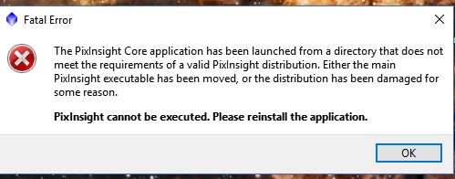

voila du jour au lendemain ,pixinsight ne fonctionne plus ...
j'ai désinstaller et réinstaller en faisant le gros ménage avec le logiciel Revo et ccleaner mais rien à faire ...
je commence à désespérer....
j'ai essayer avec l'ancienne version 1.8.4 et c'est pareil ,je suis sous win 10 et tout fonctionné bien avant
il m'inscrit ça

Je viens de trouver le probléme, j'ai utilisé un logiciel pour netoyer l'ordi ,ZHPCleaner ...
heureusement il y a la fonction retour en arrière et maintenant Pixinsight fonctionne comme avant ..
ouffffff
