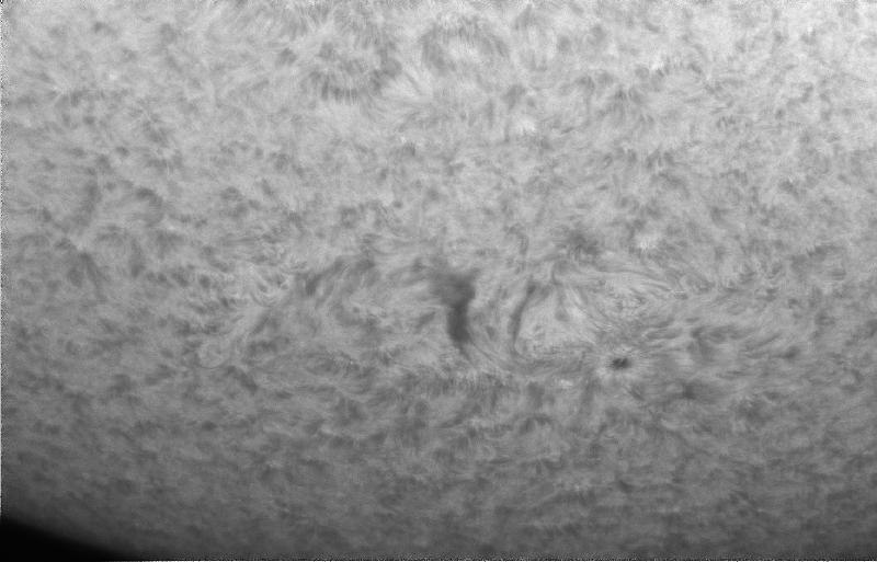

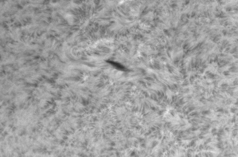

C'est d'abord depuis un mois en visuel que j'ai eu le premier contact avec cet étalon. Il est trés contrasté, les protubérances sont faibles mais les détails sur le disque solaire nombreux.
L'imagerie rehausse encore plus la profusion de détails. J'ai profité des nombreux tuto ici ou là pour faire mes premier pas avec AS! et Registax6, j'en remercie chaleureusement les auteurs.
Je vous livre mes deux meilleures images de la matinée, prisent entre 10 et 11h, la turbulence était très faible et la transparence quasi coronale. Ça s'est dégradé ensuite. Je tenterai une animation des images de la matinée.
Le matériel:
Mak127 f15 (Bresser) sur exos2, filtre ERF Baader 135mm, étalon Daystar Quark et caméra ZWO 174 MM.
Paramètres de prise de vue:
étalon placé à f15, focale 3810mm f30 (barlow 2X aprés l'étalon), pour un temps d'expo de 29ms, gain 200, 34 img/s, gamma 1. Capture assuré par Firecapture (2000 images). Superflat de 500 images avec les mêmes paramètres d'acquisition. Résolution 0,4" par pixel (300km).
Traittement:
Compositage avec AS!, en auto, et ondelette registax en mode lié. Contraste luminosité, recadrage Registax6.
Merci de vos commentaires bienvenus.
Thierry Garrel
