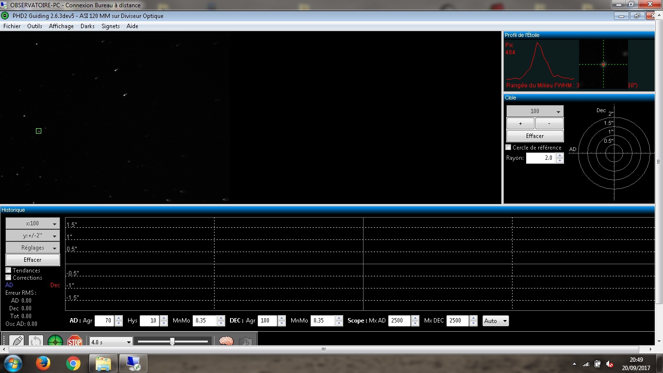

je suis passé récemment au diviseur optique et quand j'ai fait mes premiers essais, l'image m'a parut un peu bizarre.
En effet quand j'ai fait la map, il n'y a que les étoiles en bas à gauche qui étaient ponctuelles, plus on va vers le haut et la droite, plus elles ressemblent à des comètes.
J'ai raté quelque chose ou il y a un problème??
C'est un diviseur ZWO
merci

Quel est ton setup?
Le DO est en bord de champ, on récupère les défauts optiques du bord de champ. Ces défauts dépendent de la formule optique, et du correcteur si le DO est derrière.
Si le DO le permet, il faut rentrer le prisme du DO plus possible dans le champ (i.e. lieux corrigé) mais sans empiéter sur le capteur principal ce qu'on vérifie avec un flat.

newton sw 200/1000, atik 314, az-eq6
pas de correcteur sur le newton
Ce qui m’étonne c’est que les queues de comète devraient être quasiment parallèles vu le champ de la camera de guidage. Entres celles du haut et celles en bas a droite, on est pas loin du 90°. Si on prolonge les queues , elle se croise sur la gauche sur le capteur. Pour moi elle devrait obligatoirement se croiser au centre optique de l'imageur et donc en dehors du champ de la camera de guidage.Etrange!
