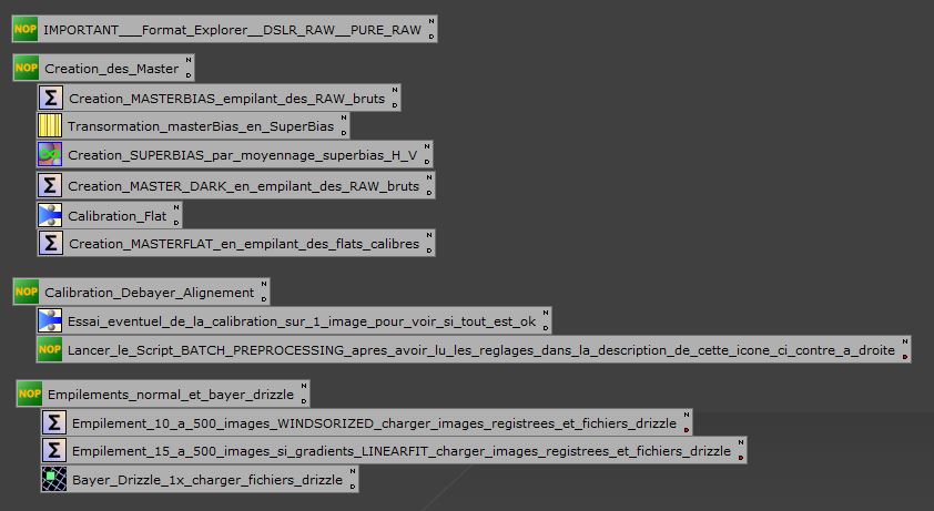

Suite à une demande pressante, voilà une version light pour prétraiter rapidement les images de l'A7s sous Pix...
Le lien pour charger le Process :
La suite (partie traitement) un autre jour :cool:
La photo du Cygne au A7s et 135mm a été faite avec ce Process Icons
http://www.webastro.net/forum/showthread.php?t=151684
Attention, Pixinsight 1.8.5 est obligatoire pour ce process. :wub:
