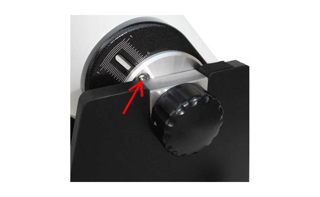

j'ai reçu mon jouet today (Dobson Kepler GSO 254/1250), montage facile, mais je me pose des question:
1-faut-il serrer (bloquer) les vis btr? voir photo
2-j'ai réglé la graduation à zéro, le tube semble équilibré, mais je n'ai pas compris le principe de réglage (rien sur la notice), quelqu'un sait-il comment procéder?

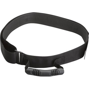

3- je voudrais fixer des poignées sur le tube pour faciliter le transport et la mise en place.
quelle modèle choisir et à quelle endroit les fixer?

Les 2 molettes viennent faire pression progressivement sur les flasques du tube pour l'équilibrage et la souplesse des mouvements du tube, ceci doivent être simplement fluide
En dévissant les vis dont tu parles, ça désolidarise le tube qui peut ainsi coulisser en avant ou en arrière, changeant le point d'équilibre.
En reculant le tube, il aura tendance à remonter sans oculaire ni accessoires.
Moi, avec mon GSO 300mm, je l'avais réglé de telle manière à ce que le tube, pourvu du chercheur et du viseur mais dépourvu d'oculaires, ne remonte pas freins serrés, mais tout juste.
Mes Delos sont assez lourds, surtout avec une Barlow, et quand j'ai eu mon très lourd ES 20mm 100°, j'ai encore reculé le tube, et sans oculaire il avait presque tendance à remonter tout seul freins serrés.
Ton 250mm ayant un miroir plus léger que le mien, tu arriveras assez vite presque au bout du réglage (vers l'arrière bien sûr).
C'est le seul fabricant à proposer ce système et ce n'est pas un luxe car c'est le principal défaut des concurrents où il faut parfois serrer les freins à mort pour stabiliser le tube.
Vaut mieux oui, ce sont les btr qui bloquent le réglage du tube
Pour ça je pose le tube sinon pas accès aux 2 btr
ça dépend du poids des oculaires, chercheur , etc
Sur le mien, j'ai du régler le tube après la pose d'un chercheur Antares
Pas bête mais à part percer...
Ou alors une bride faisant le tour du tube avec une poignée...

les vis (2x3) "papillon" au "cul" du télescope semble bloqué, j'ai pas osé forcer.
concernant les poignées, fcouma à eut une bonne idée, j'ai trouvé ça sur le net:
Sangle Scratch charges lourdes avec poignée, 1.8 m x 50 mm
Les vis blanches sont les vis de blocage du miroir, sur le mien elles étaient très serrées également
J'ai du aussi forcer un peu pour les déserrer
Je ne sais pas si c'est une bonne idée les sangles car tu vas galérer à positionner le tube pile dans les supports du rocker, tu auras trop de mou avec les sangles
Le positionnement est super facile quand on tient le tube directement
et comme je te disais, pour le transport, les 2 polystyrènes qui supportaient le tube dans le carton ont l'avantage d'épouser parfaitement ce dernier et posés sur la banquette Ar de ma voiture, c'est impec
Modifié par fcouma
les sangles c'est juste pour le transport, pas pour la mise en place.
