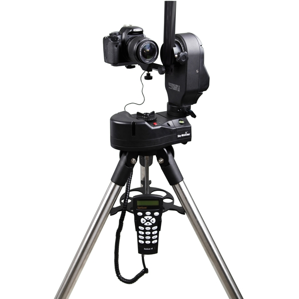

Tu dois avoir des objectifs je suppose tu peux donc deja commencer a faire du grand champs c'est tout a fait possible sans suivi. (regle des 500)
je pense qu'avec une altaz ce doit etre jouable un peu de suivi

Fabrique toi un adaptateur pour la monture, mets le en poses de 30s, délenche avec le retardateur pour éviter les virabtions (ou une télécommande), fais plusieurs clichés et empile les, tu seras surpris des résultats.
je pense que l'idée proposé ci-dessus c'est de ne pas utiliser ta lunette, mais de faire directement de la photo avec ton APN + objectif installé sur la monture.
