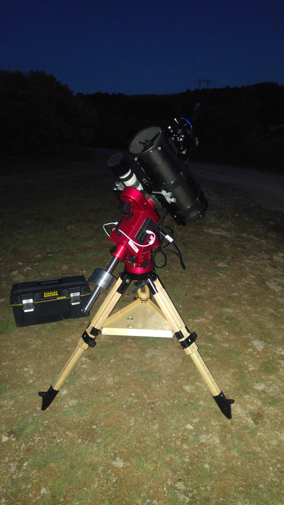

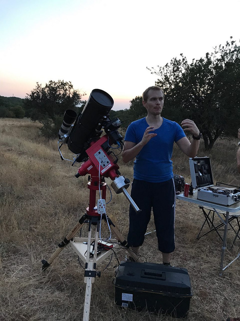

Je guide avec un Canon 200mm f/4 et une QHY5II-L.
J'ai essayé montage en parallèle sur une losmandy et montage en piggy back sur mon newton.
Montage 1/
20170506_212404
Montage 2/
IMG_20170803_085226
Les résultats sont identiques. 80% du temps ça marche, 20% du temps ca bug.
Je recherche la fiabilité 100%

Donc tu guides en parallèle.
Attention aux flexions ?
Ton montage doit être extrêmement rigide.
Exact. J'ai changer de monture il y a peu et j'avais des étoiles qui continuaient à s'allonger pour des temps de pose assez court (120"). J'utilisais une petite lunette guide (miniscope) qui semblait rigide sur mon 200/800. Ça m'a donc cassé les bonbons et j'ai pris un DO (zwo). Et Bin y a pas photo, tout est rond pour des poses plus longues et sur les 89 poses aucunes à virer et les courbes de guidage sont meilleures en plus. J'avais 0.75 en total rms en pointant vers le sud et assez bas (ngc7293). Bref je regrette de ne pas l'avoir fait plus tôt.
