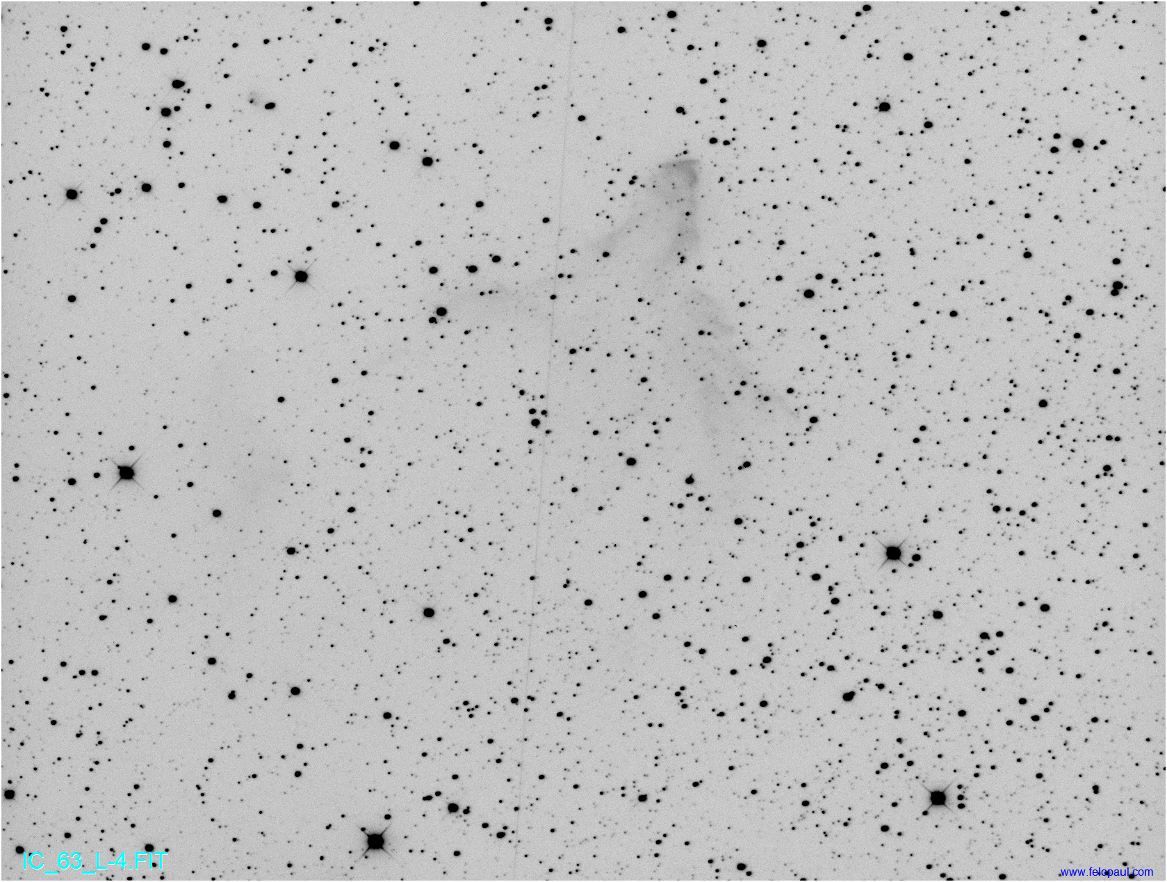

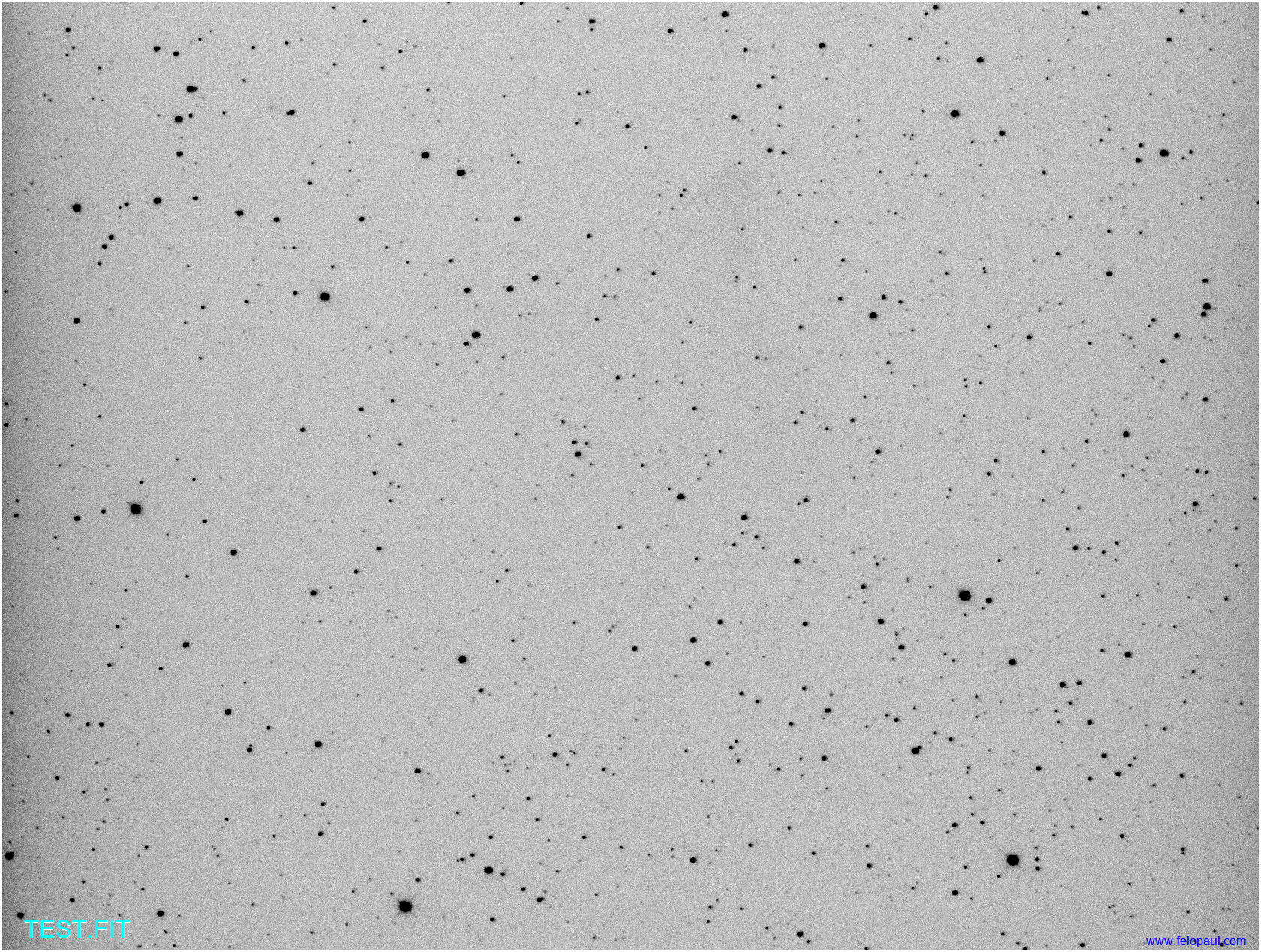

Un shoot de 300sec à 21h15 sur IC63, les étoiles sont toutes ovale alors que le guidage au DO est OK. ????
Un autre shoot de 8 secondes pour quand même s'assurer que le guidage n'y est pour rien...horreur ça change rien

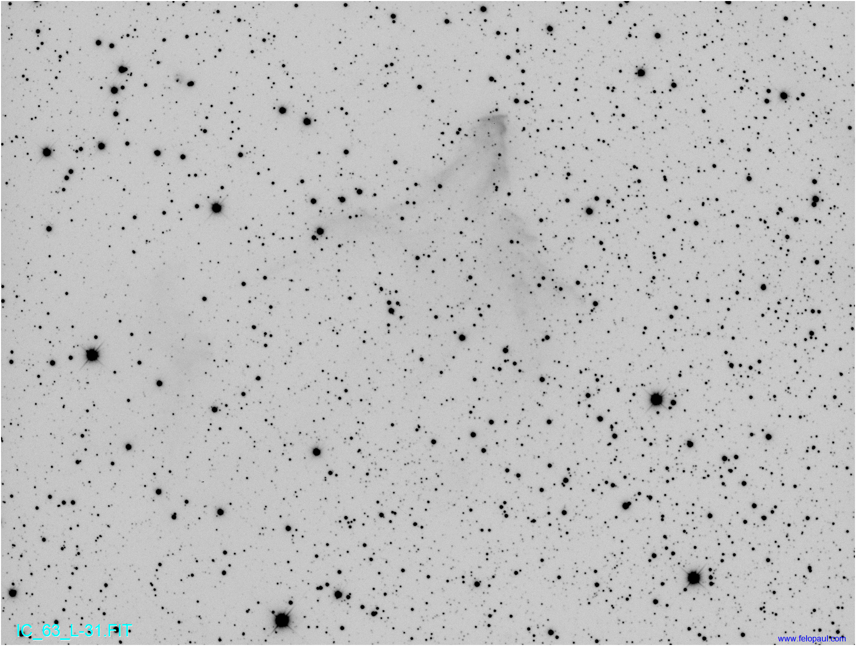

Tant qu'à faire je me dis que je laisse tourner le bidule jusqu'au méridien voir l'évolution et miracle, à partir de 22h30-23h00 étoiles rondes, voir ci-dessous:
Vous en pensez quoi? Je ne pense pas à un mouvement lent du miroir car le défaut est présent sur une pose de 8sec! Peut être qu'en fonction de l'orientation
quelques choses empêche le miroir de se reposer correctement sur le barillet et provoque cette aberration optique?
Un déplacement horizontal du miroir pourrait-il provoquer des étoiles de la sorte (bien que le jeu soit minime) ?

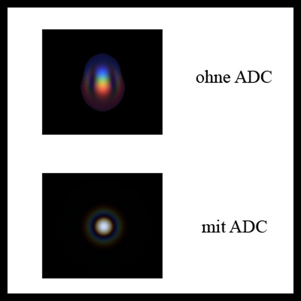

Il est possible (je dis bien possible...) que l'allongement des étoiles soit associé à la dispersion chromatique due à l'atmosphére, cette anomalie diminue quand le tube se rapproche du zénith (ou du méridien, quand la couche atmosphérique est moins importante), et c'est d'autant plus marqué avec un faible échantillonnage (ou rien ne "pardonne"..)
J'ai déja remarqué cela avec mon C11, il faudrait monter un ADC...
edit : je plaisante quand je dis de monter un ADC.
Re edit :
En fouillant un peu, je vois que la dispersion peut atteindre 2" d'arc en luminance pour des objets situés à 30 ou 40° de hauteur, ce n'est pas rien et ça peut ressembler à une erreur de guidage...
Alors un truc à faire si cela se reproduit : tu passes immédiatement sur ton filtre rouge et tu regardes si tes étoiles sont toujours allongées.
