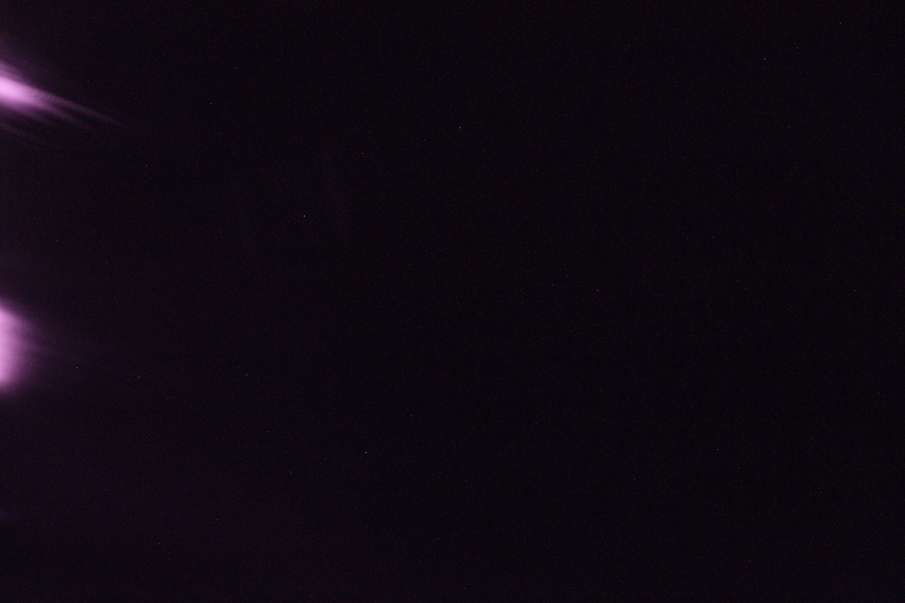

Le we dernier j'ai eu un truc bizarre.
Regardez cette brute RAW développée rapidement pour mettre ça en évidence :

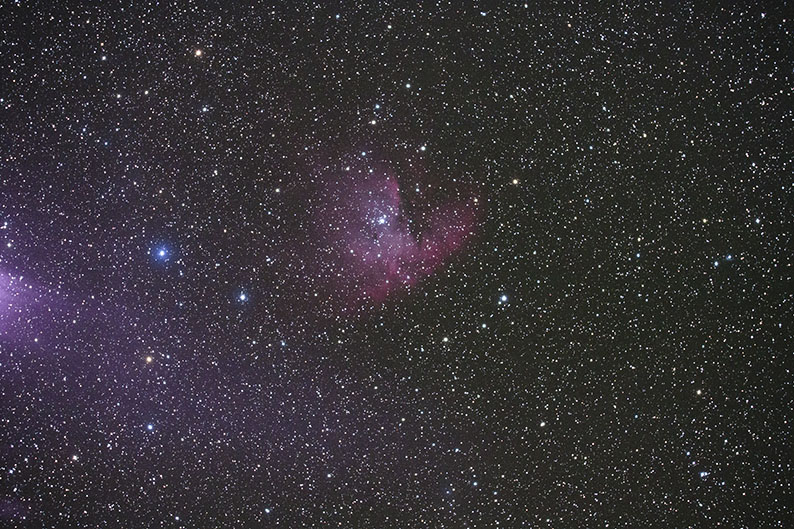

Alors j'explique un peu : Mon Canon est connecté sur une lunette avec un réducteur de focale. j'ai fait une dizaine de poses sur le Croissant (4min unitaire) en autoguidage (plein de fils et de loupiotes).
Elles sont toutes parties à la poubelle à cause de cette lumière rose parasite. Puis je pointe la nébuleuse Pac-Man, et là j'ai fait une trentaine de poses. Sur les 4 premières j'ai cette lumière parasite mais ensuite plus rien, ouf :)
Précisons tout de suite, j'ai donc une douzaine de poses avec cette même diffusion (Croissant et Pac-Man) et 25 poses sans aucune trace de lumière parasite. Mais entre la dernière parasitée et la suivante "clean" j'ai un break de 20min (je ne sais plus ce que j'ai fait, je crois que j'ai changé une batterie faiblarde).
C'est la première fois que j'ai ce souci. Mais y a deux nouveaux facteurs : je venais de défiltrer mon apn (moi-même) et c'est, il me semble, la première fois que j'image si haut dans le ciel (quasi zénith). Je dis ça parce que je pense à la multitude de leds rouge venant du sol (prises allume-cigares, transfos, voyant de la monture...) pouvant passer par le viseur.
Je pense mettre du scotch noir sur le viseur, mais à tout hasard est-ce que vous voyez une autre explication ?
Merci d'avance,
Amicalement, Vincent

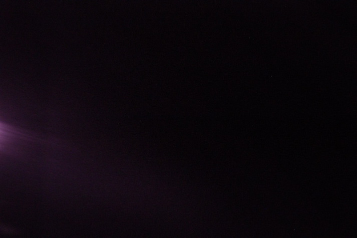

Je viens de faire des tests avec mon Canon 1000D Astrodon, et c'est clairement pour moi le Liveview qui te provoque de l'électroluminescence parasite.
Première image, un dark de 300s à 800 iso sans le Liveview activé :
Deuxième image, un dark de 300s à 800 iso avec le Liveview activé :
En coupant le Liveview tes lumières parasites devraient disparaitre. ;)

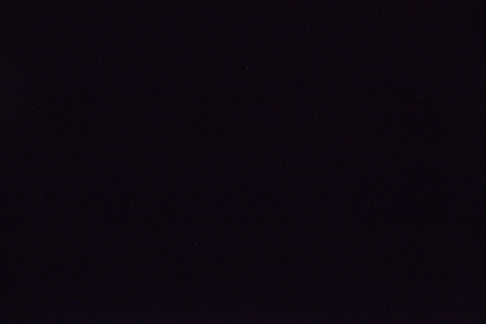

Voilà test effectué ! APN Bouché devant et même derrière (viseur).
Une pose de 4min 800iso lancée sans Liveview c'est noir !
Même paramètre mais lancée depuis l'interface du Liveview :
Encore merci !
Je vais modifier mon message de début de post pour ceux qui rencontreraient le même problème.
