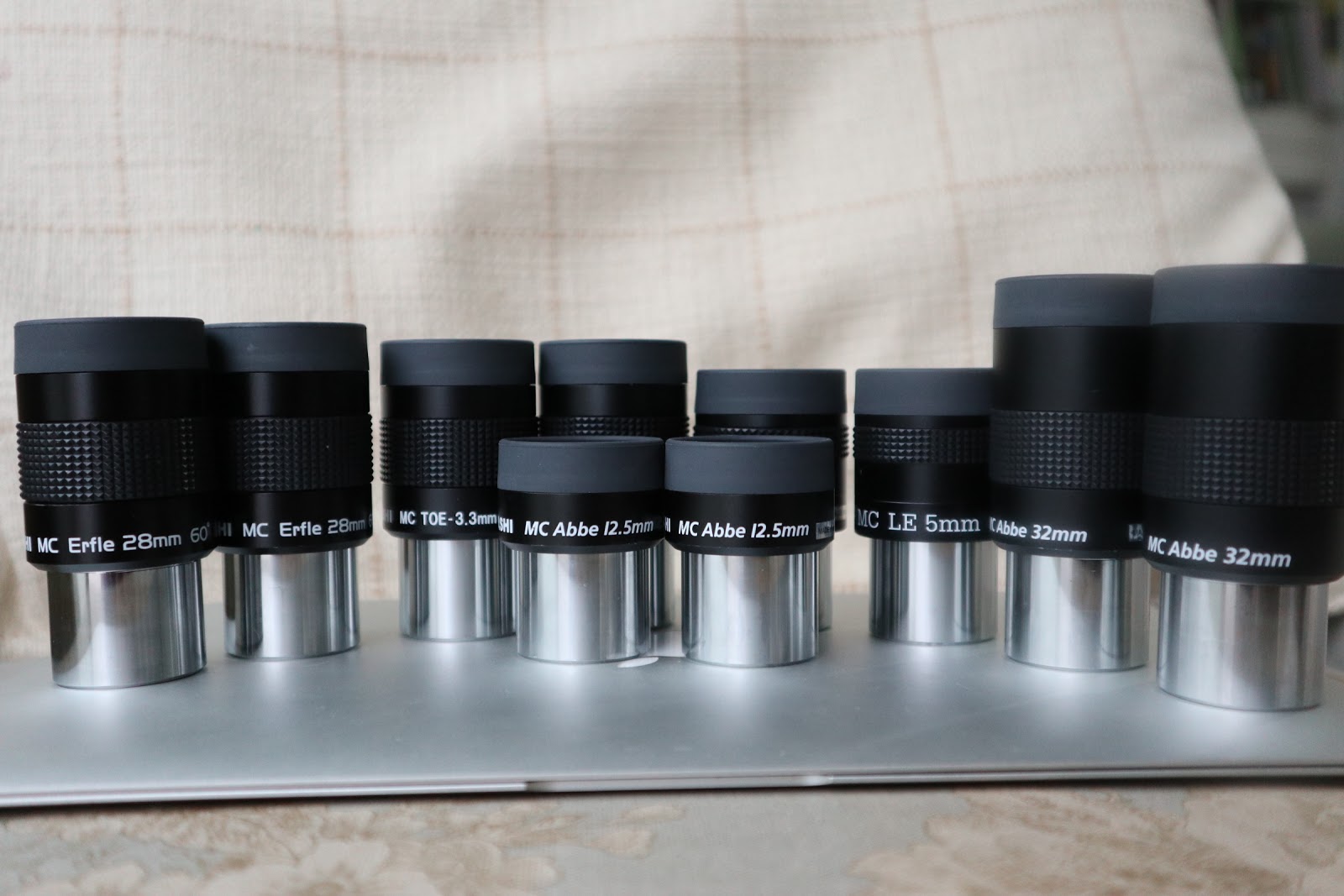

Voilà que la famille des orthoscopiques Takahashi s’agrandie, puisque sorti il n'y pas très longtemps ces oculaires au design identique aux ortho abbe ont ajouté du champ supplémentaire (52° versus 44°).. Mais pas seulement il y a aussi d'avantage de lentilles de 4 on passe a 6 en 4 groupe.
La famille des oculaires TAKAHASHI (E), ERFLE, LE, TOE, ABBE....:
