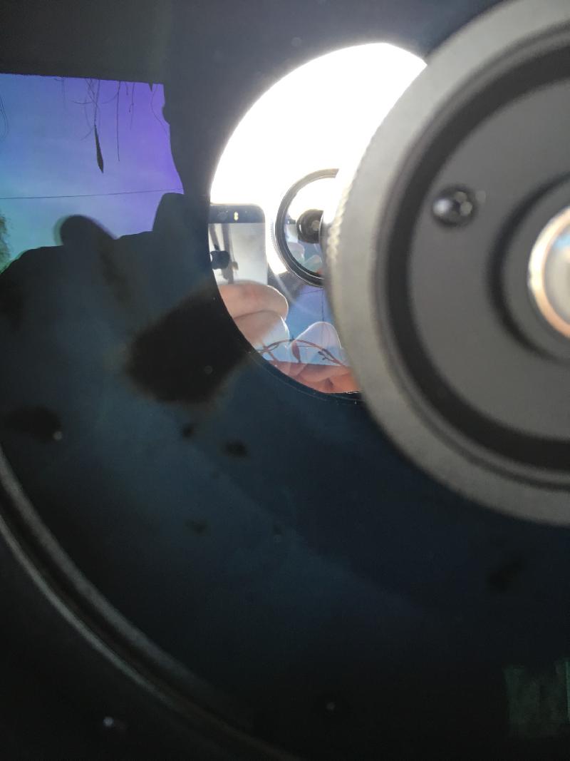

Bonjour à tous, un petit retour d'expérience sur le démontage de la lame de schmidt de mon C8.

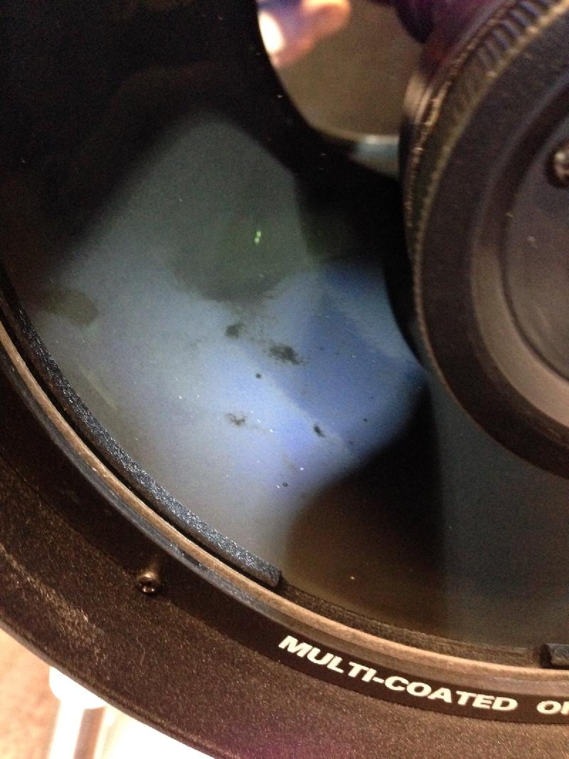

Il y a quelques mois déjà que je regarde avec inquiétude ma lame correctrice se recouvrir d'une "buée" mais avec en plus des traces d'effleurement.
Voyez vous même:
Ce C8 a deux ans 1/2 acheté chez PA.
J'ai hésité à le renvoyer chez Médas qui aurait probablement conclu à un insecte ayant pénétré à l'intérieur du tube et la garantie.....
Après plusieurs mois d'hésitation + tutoriels, j'ai décidé de nettoyer moi-même l'intérieur de la lame.
En fait, c'est plutôt très simple. Je précise qu'il s'agit d'un C8 FASTAR de 2ans1/2. Il n'y a plus de cales en papier et liège qui maintiennent la lame dans son support. C'est plutôt pratique car pas de marquage à faire, il s'agit en fait de 4 vis poussantes dont les orifices filetés se voient à l'extérieur du tube. Donc, on n'y touche pas, la lame se cale à l'intérieur et offre une petite résistance au retrait. Par contre bien marquer la position de la lame par rapport au support par exemple à l'aide d'une petite bande auto-collante pour voiture que l'on coupe au cutter entre la lame et le support. Retirer la lame en position horizontale de façon à ne pas faire tomber de petit débris sur le miroir, ça m'a pris 1/2 heure pour les enlever, j'avais oublié de basculer le tube. Après, il suffit de faire coïncider les deux morceaux au remontage. Nettoyage de la lame au PUROSOL de chez OV + chiffon spécial optique. Remontage sans difficultés avec les deux demis cercles de cartons repérés aussi qui se positionnent entre la lame et la bague en plastique externe . Serrage des vis de l'anneau en plastique faible. Bien apprécier le serrage au départ pour reproduire le même et c'est vraiment pas très serré.
Voilà, plus aucune trace à l'intérieur, je ne sais pas quelle influence cela à pu avoir, j'attends un ciel sympa pour voir.

Non, aucun jeux latéral, la lame est gentillement calée sans contrainte entre les 4 vis qu'il ne faut effectivement pas toucher. Le jeu pourrait décentrer la lame non? Et le fait que ce calage soit doux, permet un serrage léger de la flasque.
C'est vraie que ce dépôt m'intrigue, je me suis demandé si un insecte nocturne pouvait créer ce genre de dépôt mais cela n'explique pas les traces comme un coup de doigt. Je vais poser la question a PA et je vous tiens au courant
