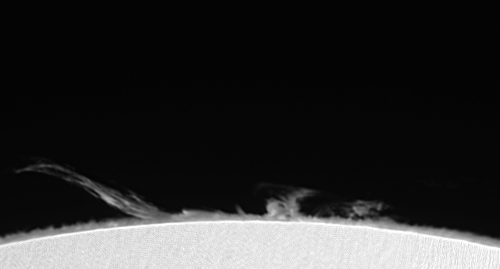

Je vous présente une animation solaire en h-alpha faite le 23 septembre 2017 entre 9H07 TU et 10H34 TU.
Matériel : Lunt 80 + barlow x2 + Basler 1300.
Merci à tous pour vos commentaires.
tu as utilisé quelle technique pour faire l'anim???
Toutes les 30 secondes j'ai fait une capture de 500 images avec Firecapture.
J'ai traité en automatique ensuite 113 captures dans le module macro/batch de Registax. Cela a généré 113 images.
Ce qui est un peu long, c'est que certaines n'ont pas été très bien traitées automatiquement et il faut donc les reprendre manuellement.
Je les ai ensuite alignées dans Registax et j'ai créé une vidéo que j'ai traitée dans Virtualdub.
