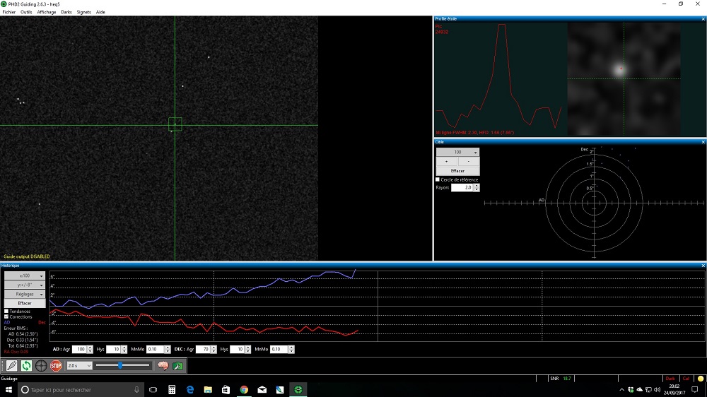

sur le terrain comme sur la simulation je n'arrive pas à faire un guidage correct avec phd2 guiding, toute mes courbes ressemblent à celle ci :
ici c'est une simulation mais les paramètres sont les mêmes que sur le terrain, quelqu'un peut il m'aider ?
En vous remerciant par avance !

Merci d expliquer toute ta méthodologie.
Parce que juste avec une courbe il faut être devin
Quelle matériel?
Ascom ou st4?
Quelle sont les infos que tu rentres dans le cerveau?
Fait tu la calibration ? Si en rouge comme ici en bas à droite c est qu'elle ne est.pas faite.
Ici Il n y a aucune correction donc aucun guidage.
confère tuto en signature

Il semble que la mise en station ne soit pas excellente car tu as une dérive en DEC mais suffisante quand même pour guider.
L'accentuation se fait surtout en AD donc un équilibrage perfectible mais il est largement conseillé de laisser un petit déséqilibre pour toujours avoir un contact avec la roue et diminuer le backlash.
Il semble surtout que PHD ne corrige pas du tout, aucune correction visible sur le graph.
Es tu sure de tes branchements ?

Que ce passe t il quand tu utilise l'outil assistant guiding ( dans le menu outil ) ? tu devrais retrouvé la même courbe , mais a la fin il doit se recentrer sur l'étoile cible et je doute qu'il le fasse.
dans le cerveau, onglet guidage, la fonction "activer la sortie guidage de la monture" PHD en francais ou "enable mount guide output doit etre coche pour guider.

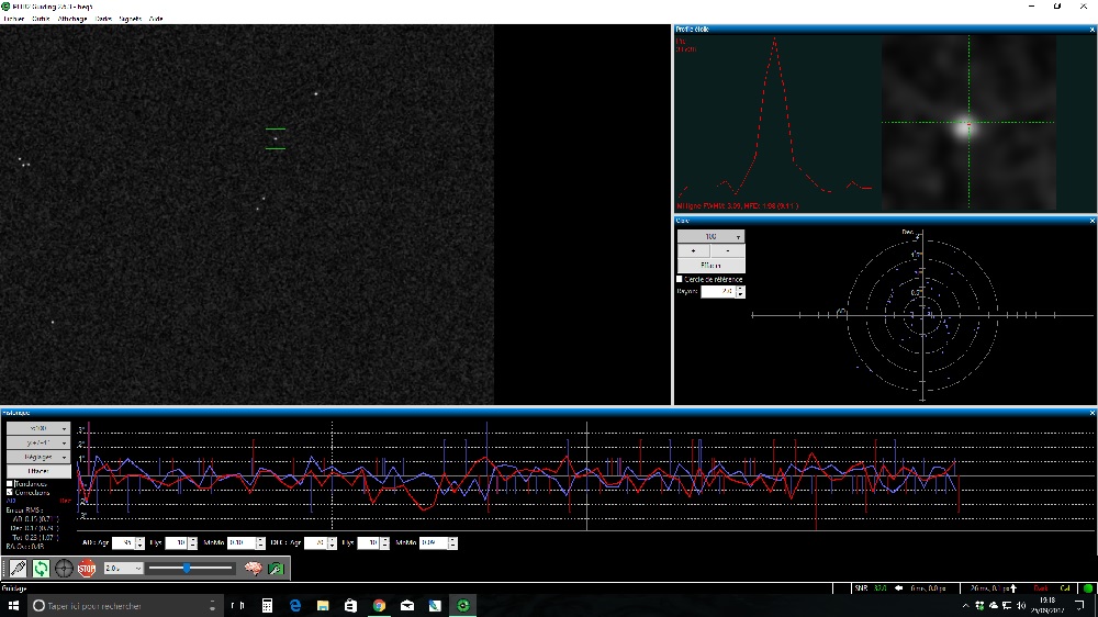

J'ai vérifié les fonctions, elles sont bien cochées, du coup j'ai recommencer une courbe de guidage et voici le résultat, cela guide, par contre :
pourquoi la calibration est en jaune ??? (avec "but scope pointing info not avaible/not in-use)
