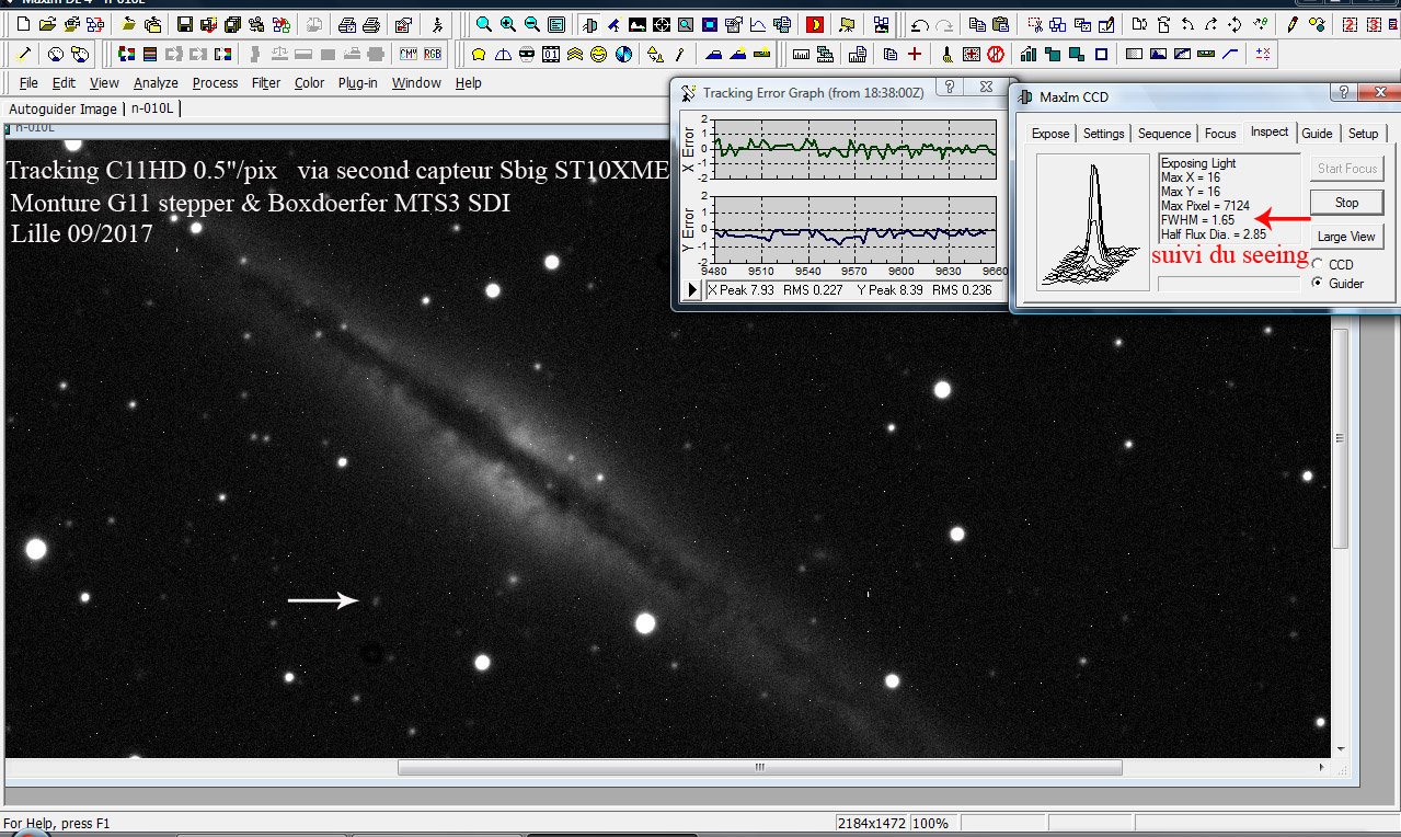

Capture de suivi. La fleche blanche cible la minuscule étoile double, un bon indicateur de résolution :

Albéric, en pré image j'étais à 1.9"/pix, mais la galaxie était encore assez basse, puis le seeing s'est amélioré au fil du temps pour atteindre 1.6 (voir capture brute ci dessus).
J'ai retouché 4 fois la MAP pour conserver un max de potentiel.
A noter des artefacts dus à la dispersion chromatique en début de session quand l'objet est assez bas, étoiles un peu allongées sur mes 1eres acquisitions.
J'ai démarré avec des poses de 280 secondes et un fdc à 1900 ADU, j'ai terminé avec des poses de 360 secondes avec un fond de ciel à 1600 ADU. Dur dur la pollution urbaine...
