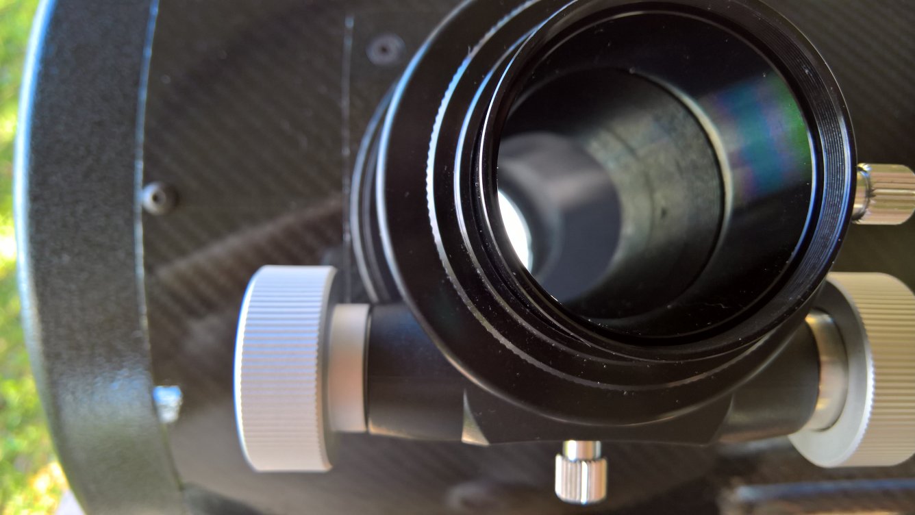

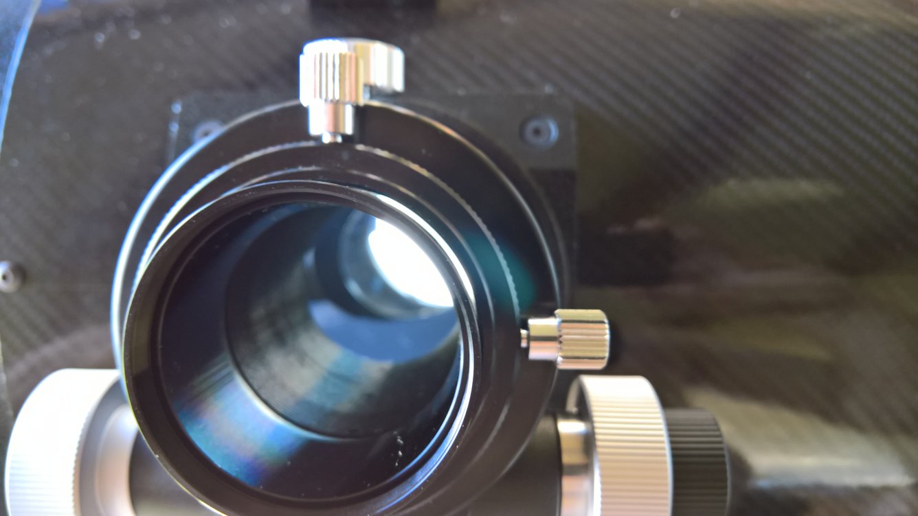

Pour illustrer l'étendu du problème, j'ai photographié une jupe 2" prise dans un crayford GSO à serrage "annulaire" à bague de bronze.
Les images parlent d'elles-mêmes, je pense...
Côté vis de serrage (oui, l'arc lumineux en haut à droite est bel et bien la lumière du jour reflétée par les miroirs !) :
Et côté opposé aux vis de serrage (la jupe est bien plaquée, pas de jour visible) :
Edifiant, non ? :)
Je précise que la bague de bronze n'est pas au fond d'une gorge de sécurité ici, mais enserre bien la circonférence la plus large de la jupe.

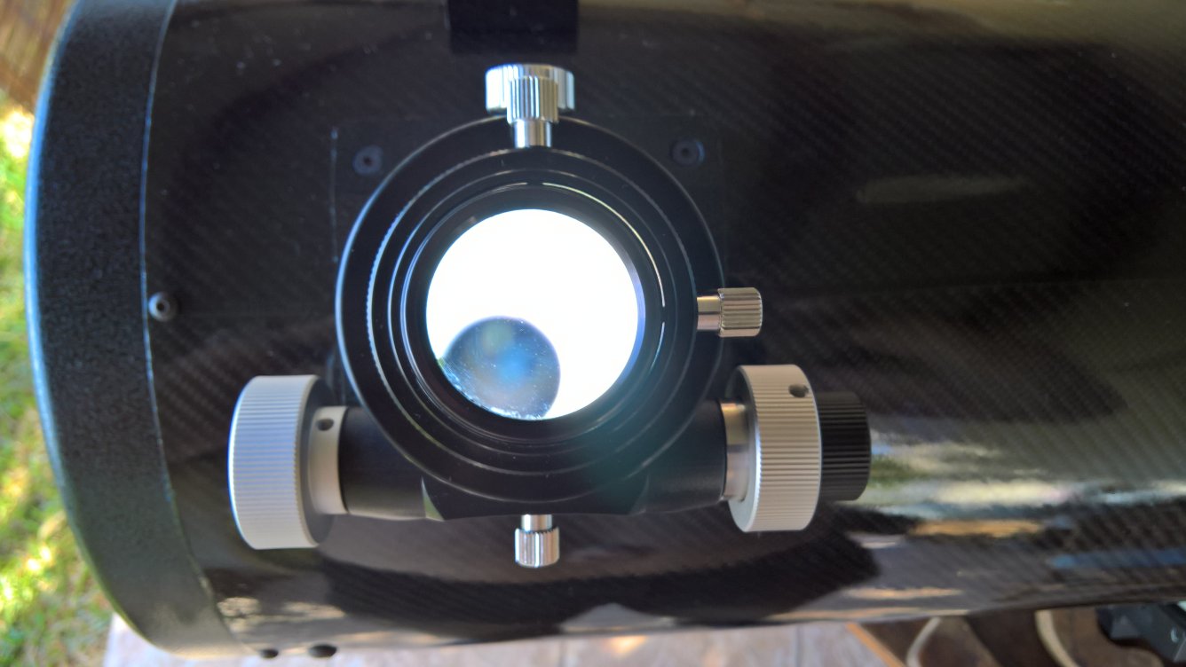

Celle-là, prise de face, sera peut-être plus parlante encore :
(Il y a un réducteur de focale vissé devant la jupe, c'est pour ça que l'image n'est pas nette au centre).
