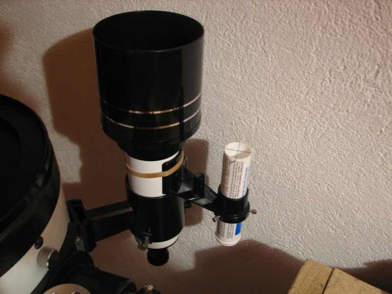

En attendant d'y être , j'ai fait des petits bricolages
-un pare buée sur mon chercheur , la buée m'avait bien gêné une de mes dernieres soirées
-un ultra super chercheur ail-tec
Le tout à partir de pièces détachées d'une lunette trouvée à la poubelle , le tout devant encore subir l'épreuve de la réalité

Le mode d'emploi est effectivement succinct , 2,5 x 7 cm , "Apply 2" clamp on side opposite 1,25" clamp screws" , c'est tout , pas de chichi ...
Ne reste plus qu'a essayer , quand la météo le voudra bien ...
