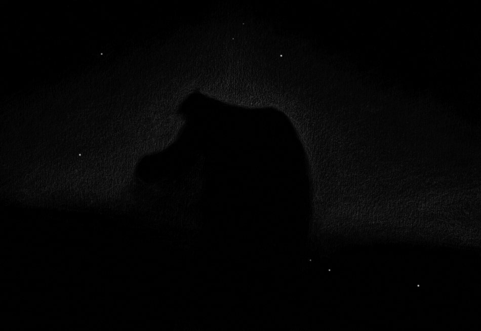

Si une âme charitable pouvait me donner le lien d'une image comme il l'aurait vu des ses petits yeux à lui ? :)
J'ai zéro image en réserve, mais j'ai des dessins si ça te va :)
Dont un au T1m (le plus récent), en H Beta, l'hiver dernier.
Au T400 c'est la même forme globale, mais la silhouette est beaucoup plus imposante dans le T1m (tu m'étonnes) avec des contours mieux découpés et la houpette anguleuse. Dans le gros également, le dessus du museau montre plus facilement sa courbure façon pur-sang arabe.
Avec le H Beta pas besoin d'un ciel d'exception, au 400 on l'a sans ambiguïté sous un ciel de plaine campagnarde (autour de 90X). Dans ces conditions, on perçoit une nébulosité à peine brillante (IC 434) qui se fait arrêter net par un mur sombre rectiligne, et de ce mur sort un bourgeon sombre qui se détache en ombre chinoise devant IC 434.
Fred.
Merci Fred ;)
Je vais la tenter dès que je peux cette tête de cheval et faire tourner la RAF, on verra ce que ça donne.

Absolument, c'est exactement ce que j'ai aussi au 400 à la pupille max.
La difficulté au 400 est de sortir Alnitak du champ tout en ayant une pupille max.
Facile à localiser à cause de l'étoile avec une nébuleuse à émission en dehors de IC434 et une autre à la même hauteur sur la lisière d'IC434. La tête de cheval est plus loin presque exactement de la distance entre ces deux étoiles le long de la lisière (en s'éloignant d'Alnitak).
