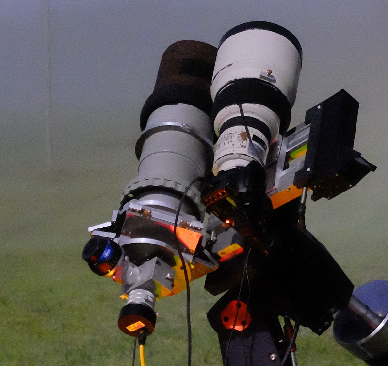

Recherche ex de montage pour grand champ.
Bonjour je suis a la recherche d'exemples de montages pour monter mon 1000d sur une eq5 pour me lancer dans du grand champ genre platine avec chercheur/telrad en homemade bien sur.

Sinon, j'ai ça en stock, mais c'est trop gros pour une EQ5 (grosse lunette et gros tromblons, on doit être près des 20 kg).

oui, pour le chercheur tu as aussi des points rouges qui se montent à la place du flash
pour du grand champ c'est suffisant et cela évite la platine
pas retrouvé la ref mais déjà vu
Vue du système :
À gauche, la lunette-guide qui fait chercheur en même temps. Objectif 600 mm f/4,5 Askania, provenant d'un cinéthéodolite, trouvé sur le Coin-coin pour une somme modique. Derrière, une platine portant un diviseur Van Slyke : un miroir à 45° dont le support coulisse peut être placé et renvoyer l'image vers l'oculaire (UWA 18 mm ; un sympathique RFT !), quand il est hors du chemin optique, c'est la caméra de guidage (Lacerta MGEN) qui est utilisée. Ça fonctionne comme un "flip-mirror" mais ce n'en est pas un puisque au lieu de basculer, le miroir coulisse. Le système de mise au point est inspiré du "Clement focuser" : les trois articulations obligent deux platines à se déplacer en restant parallèles, c'est une grosse vis qui assure ledit déplacement.
Au milieu, l'appareil et son objectif (3 kg, mais j'en ai de 6 kg). Ici, la focale (200 mm) ne nécessitait pas l'utilisation du guidage, lequel donc n'était pas en fonctionnement. L'appareil est porté par une platine en queue d'aronde qui coulisse entre deux rails (dont l'un comporte une partie mobile pour immobiliser la platine) pour faire l'équilibrage.
À droite, un Telrad monté sur un support qui s'appuie sur les extrémités des deux rails.
Moot comment dire WAHOU t'as une super config mai vas faloir que je fasse plus simple.
Par contre ton support telrad est super intéressant.
Merci pour ce bel exemple.
