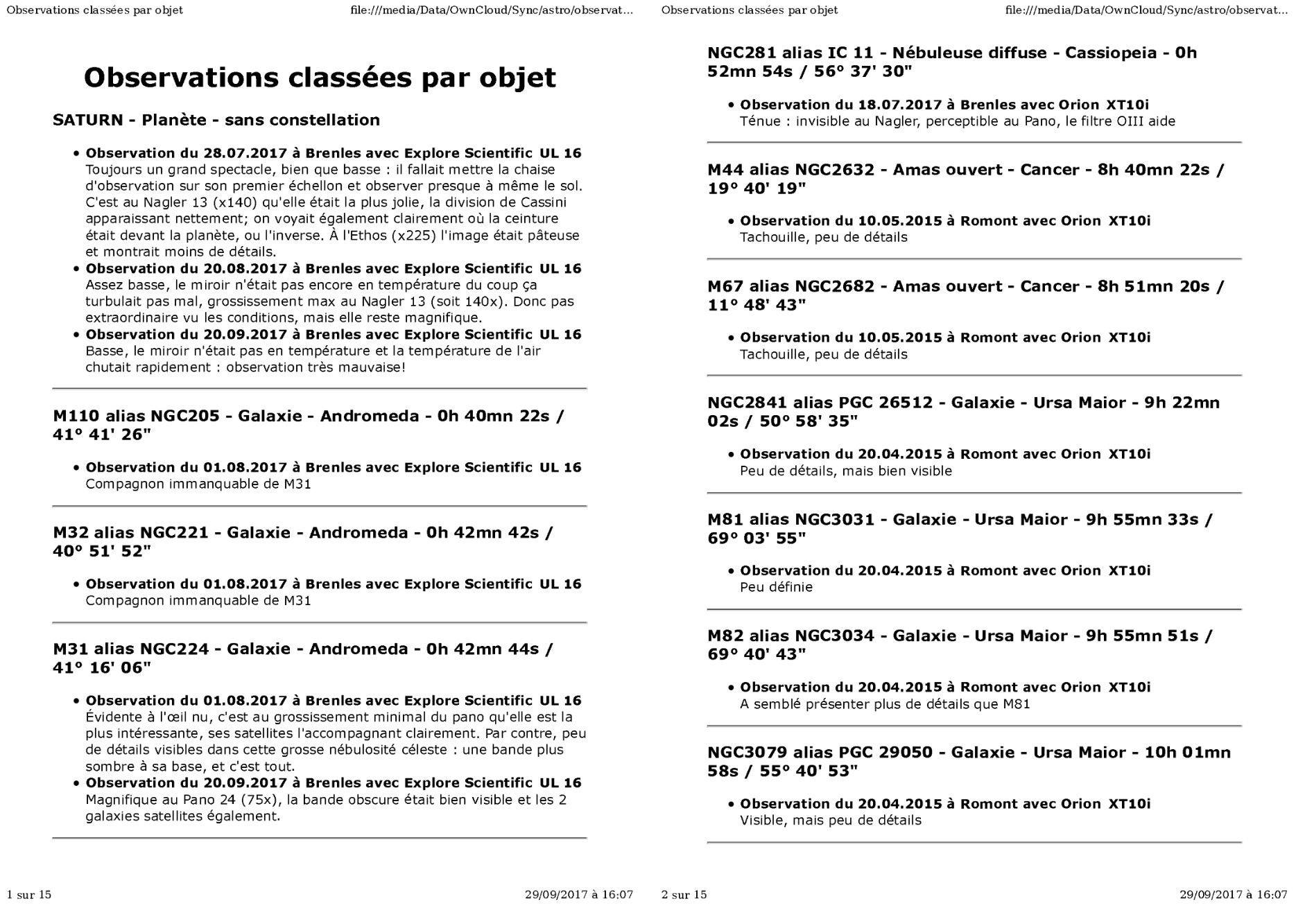

Bon, je me suis entêté un peu, j'ai lu un peu de doc au sujet de XSLT et XPATH (c'est en fait plus intéressant que ça en a l'air!) et j'ai pu finalement arriver à mes fins, à savoir une liste de mes observations classées par objets, tout ça dans le but de l'imprimer pour la ramener à côté du télescope.
Un exemple de ce que ça donne :
Pour éviter des prises de têtes à d'éventuels intéressés, je mets ci-dessous le code permettant de générer tout ça.
