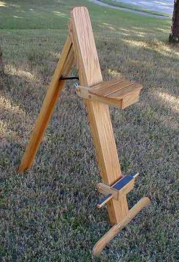

la celebrissime cat'sperch chair

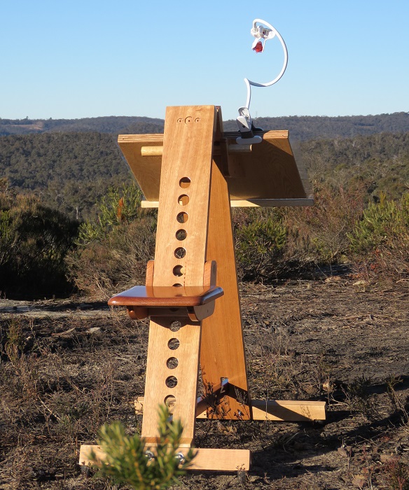

et une moins connue mais très sympa la gondwana chair:

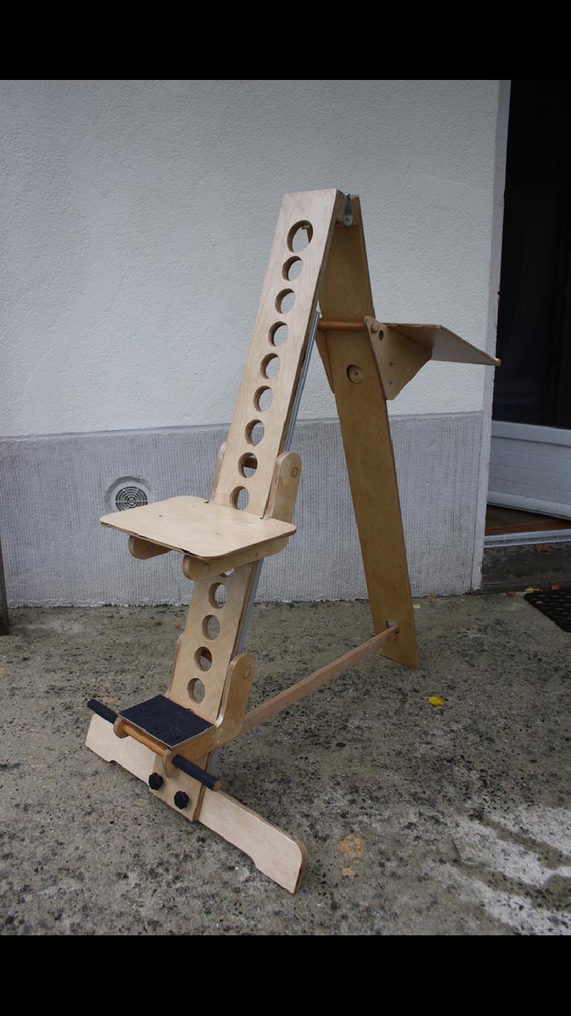

et voici le résultat de ce mélange: on pourrait l'appeler la cat's wana chair :be:
Quelques caractéristiques:
Réalisée en CP de bouleau 18 mm sur l'avant et 15 mm sur la jambe arrière, 2 renforts en alu sur le support de l'assise pour plus de rigidité. largeur 15 cm ( 70 cm pour le pied ) hauteur 1.40 m, 3 couches de vernis marine.
15 positions je peux atteindre un oculaire situé à 1.90 m au zenith
Poids 10 kg avec la tablette arrière c'est pas light mais comparéaux 5.5 kg de la précédente beaucoup moins pratique ça va.

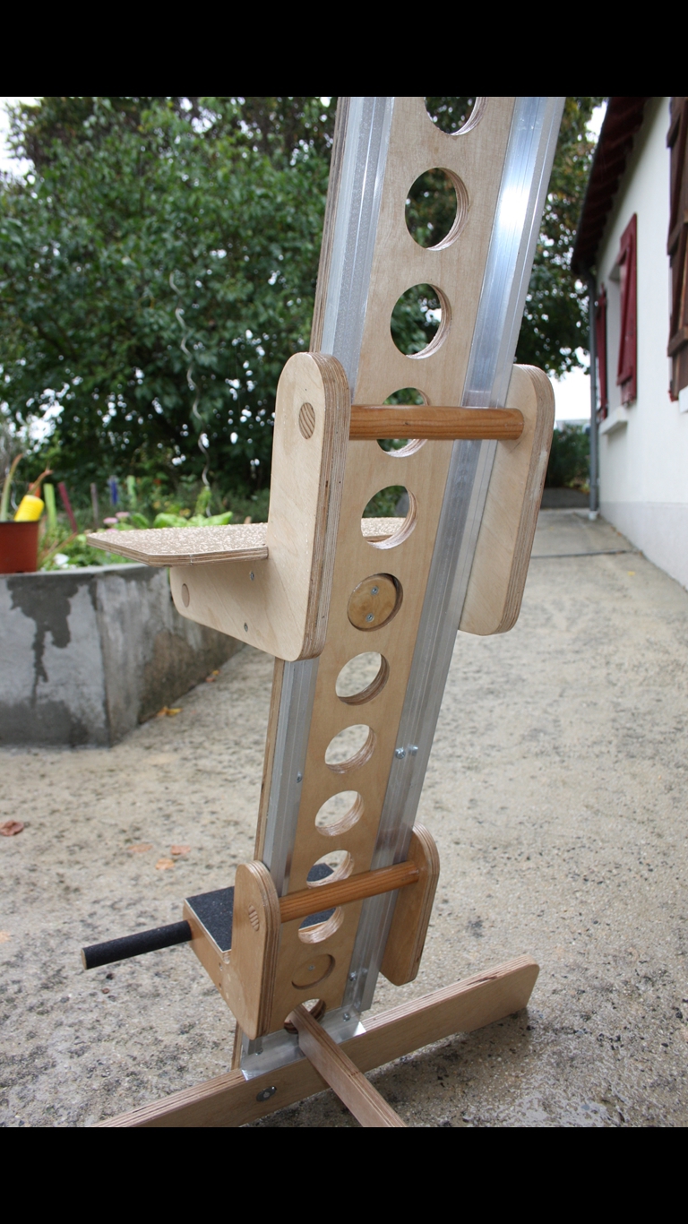

une vue sur le système de positionnement de l'assise, plus simple a réaliser que le système classique de crémaillère .

Hello Aztro,
J'adore, :1010:
c'est le genre de bricolage qui ne plait car tu as assimilé le meilleur des deux chaises
Pas mal le pupitre, je note aussi le système de blocage avec un unique trou et manchon de bois, plus simple a réaliser que le système à double trou

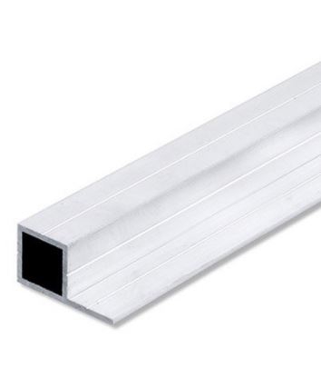

l'alu en renfort c'est du tube ou de la cornière (sur la photo j'ai l'impression que c'est de la cornière mais ca me semble bizarre

BRAVO ! Joli le coup de la rondelle en tant que blocage ; cela donne moins de réglages possibles mais
un peu de compression/extension du dos cela doit passer ; surtout quand on voit la difficulté à répéter une crémaillère régulière.

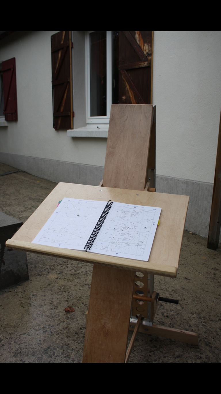

Pour le lutrin, il faut quitter le siège ou j'ai raté quelque chose ?
En tout cas super réalisation 🙄
Merci à vous tous pour vos commentaires
Pour le profil alu de renfort il s'agit de celui ci
Pour le "lutrin-pupitre", il est en poste a l'arrière 2 positions de réglage de l'inclinaison, il a 2 fonctions:
la principale, poser le sky atlas ou tout document destiné au repérage des objets à observer, la deuxième je m'en sert pour dessiner quand je suis debout à l'oculaire.
En position assise le pupitre imposant serait plus une gène qu'autre chose, je lui préfère ma planche à dessin.
