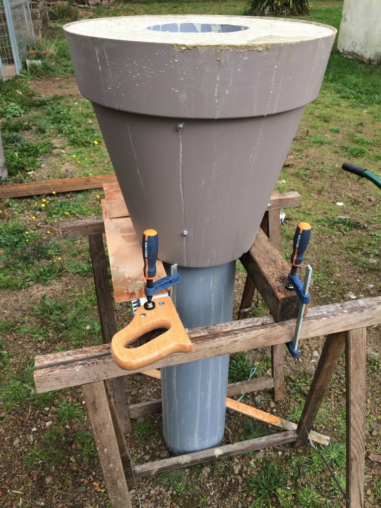

donc le début, un pied colonne lourd, pas cher, pour poste fixe mais qui peut être déplacé.

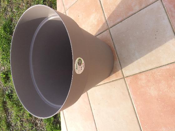

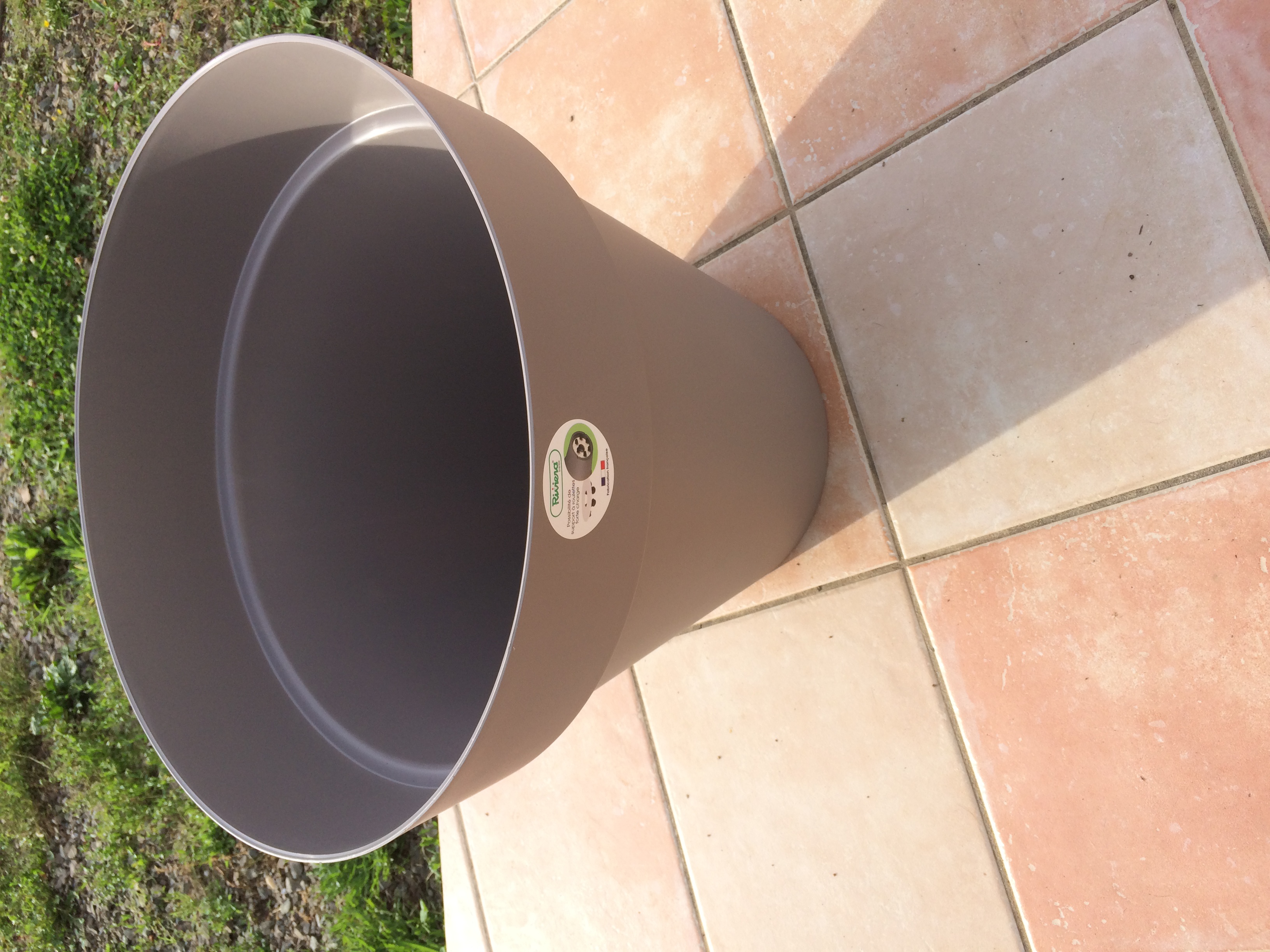

je voulais quelque chose d'esthétique, ça commence avec un pot de fleur en promo à 8.39€ et de diamètre 49cm :

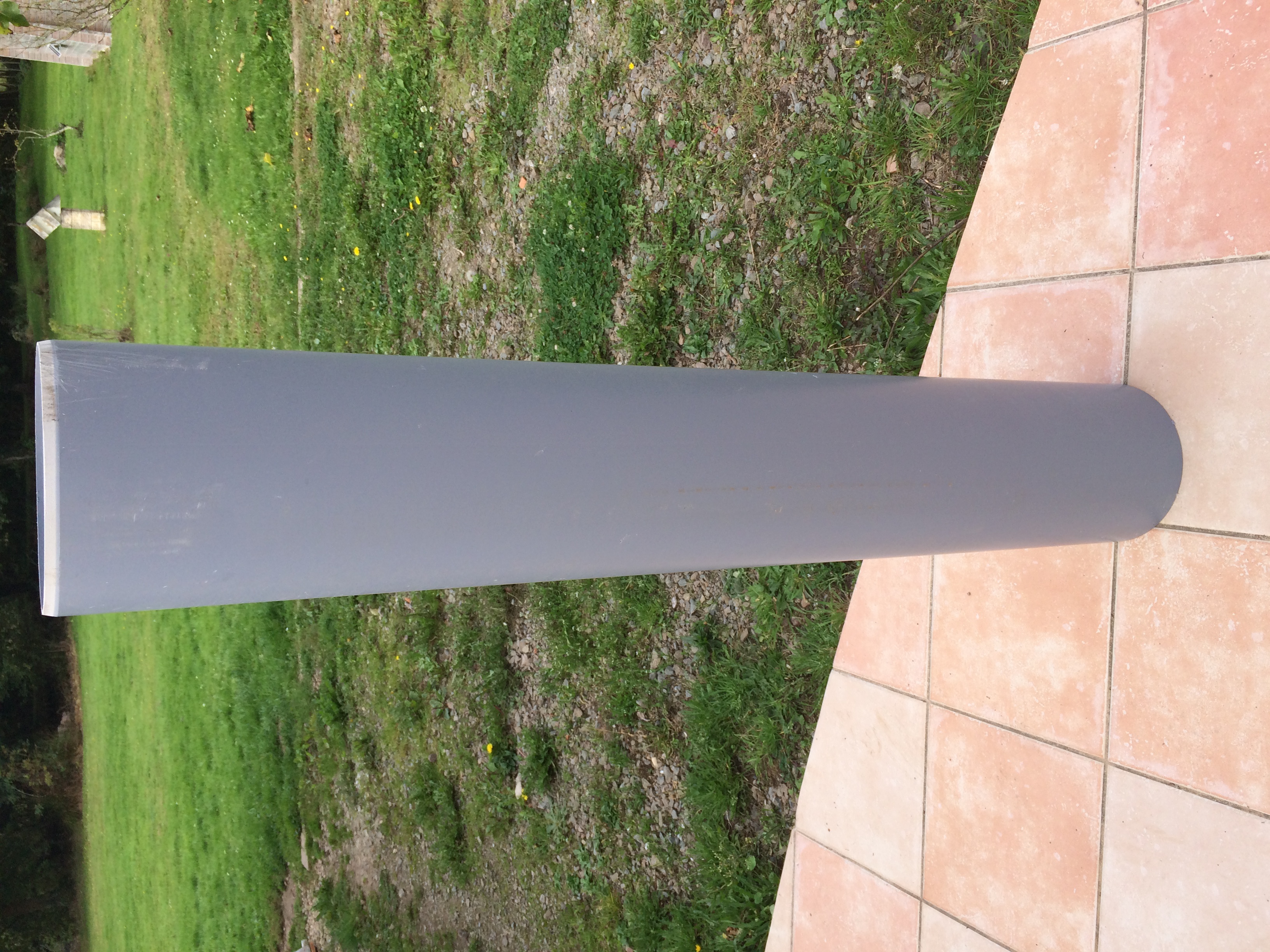

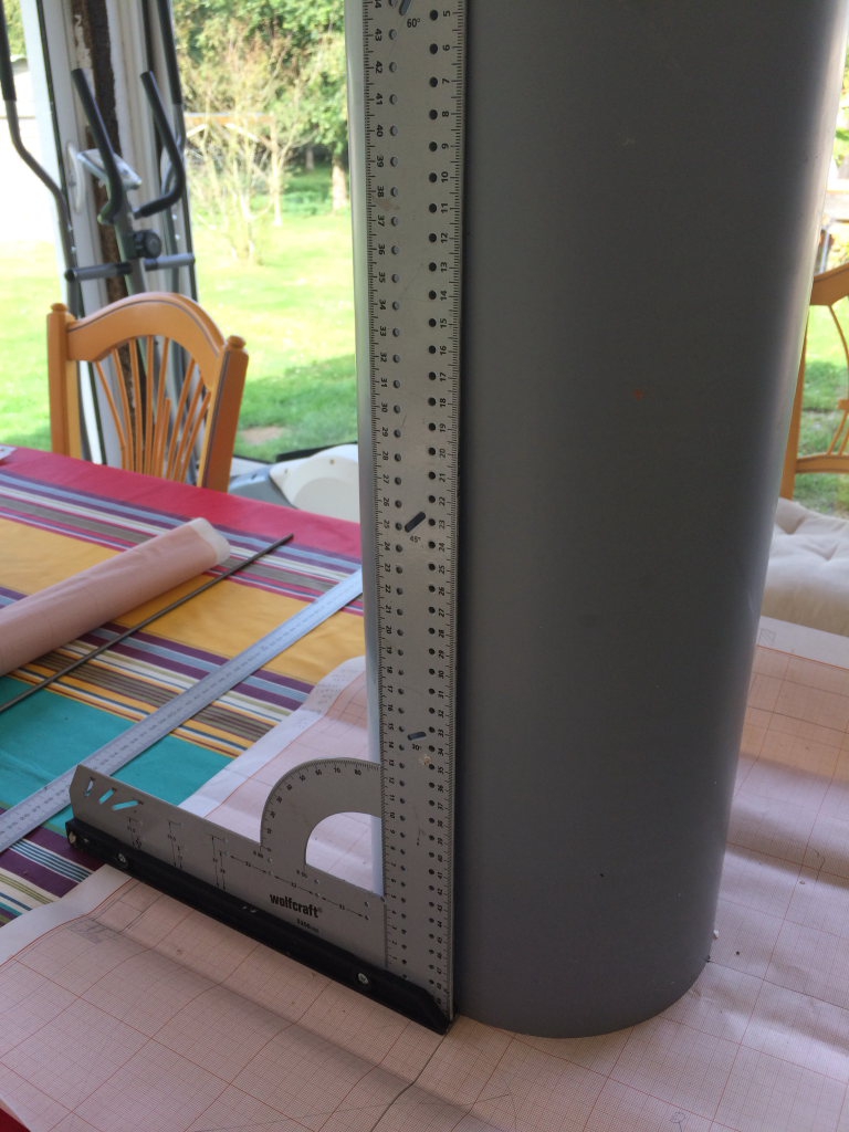

un tube de PVC de diamètre 20cm mais j'ai dû acheter 4 m pour 39 €; pour couper droit le morceau de 120cm, enrouler une bande de papier qui se recouvre parfaitement une fois le tour fait et coller au scotch :

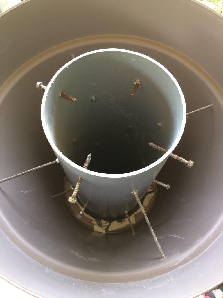

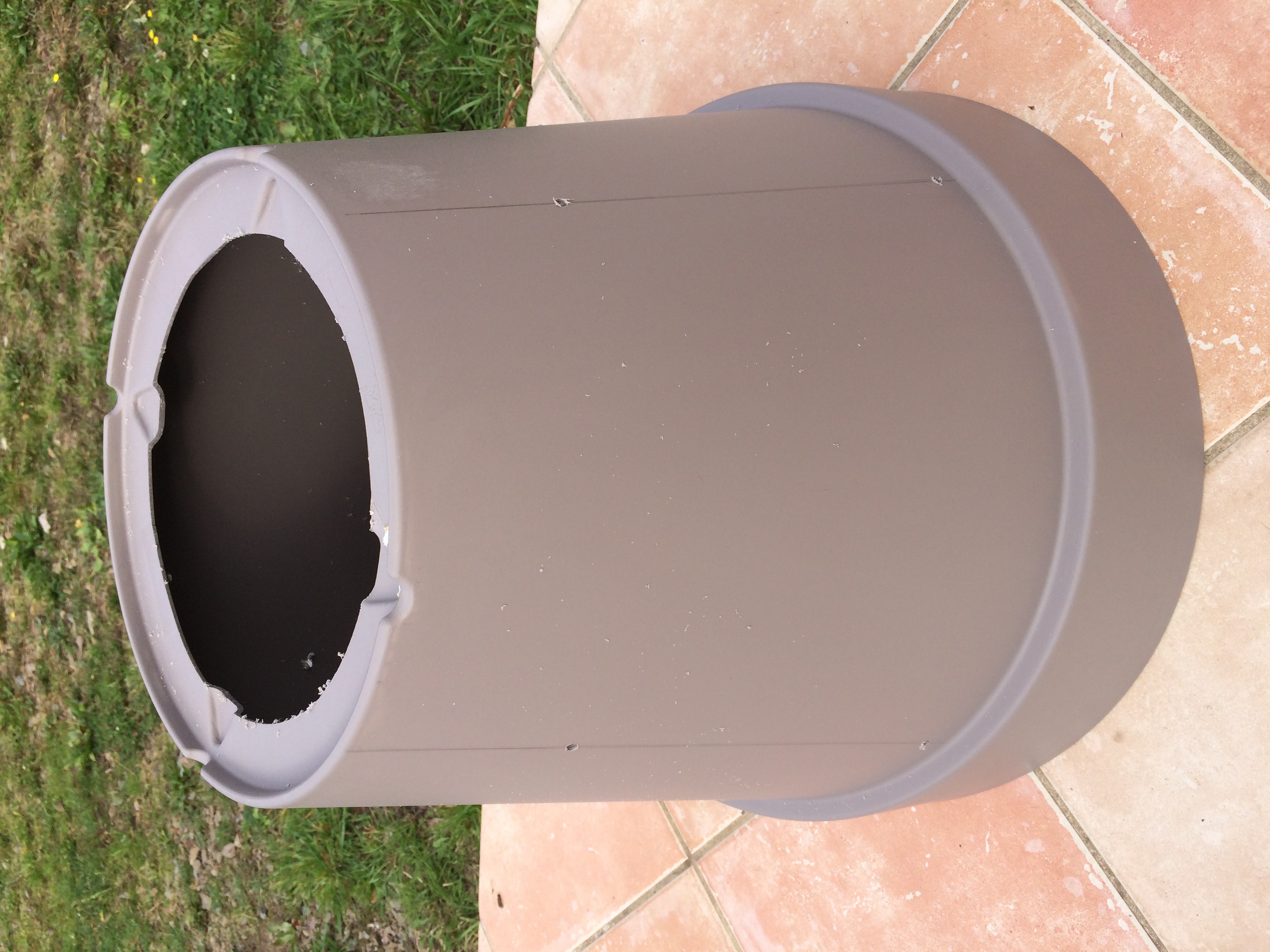

ensuite pour que le pot serve de base, il faut découper le fond au diamètre du tube PVC et percer sur les côtés à 12cm et 35cm du bord et à 90° des trous de diamètre 5mm
ces trous serviront à fixer le pot de fleur sur le tube PVC à équidistance pour que le tube soit bien vertical par rapport au pot.

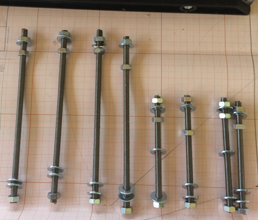

une tige filetée de diamètre 5mmx1m en inox (3.50 €) qu'on découpe + rondelles et écrous

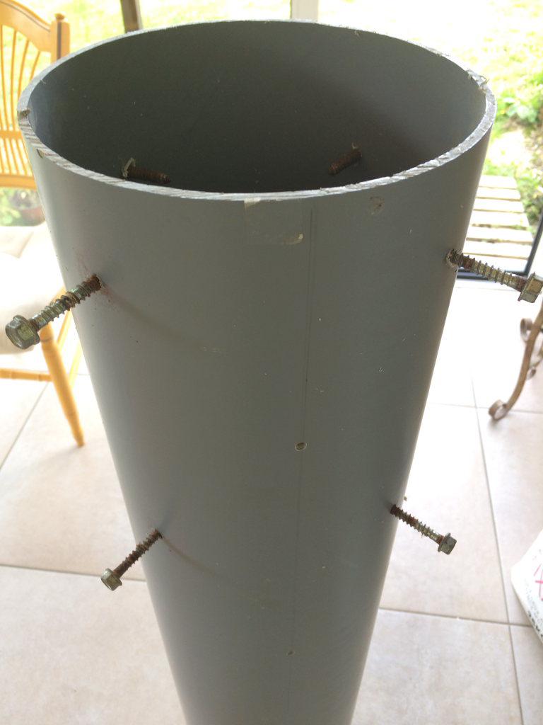

on effectue les perçages correspondant dans le tube PVC
j'en profite pour fixer des vis de récupération sur le tube PVC en prévision du coulage du béton
et fixe les tiges filetées sur le tube pour y accrocher le pot de fleur

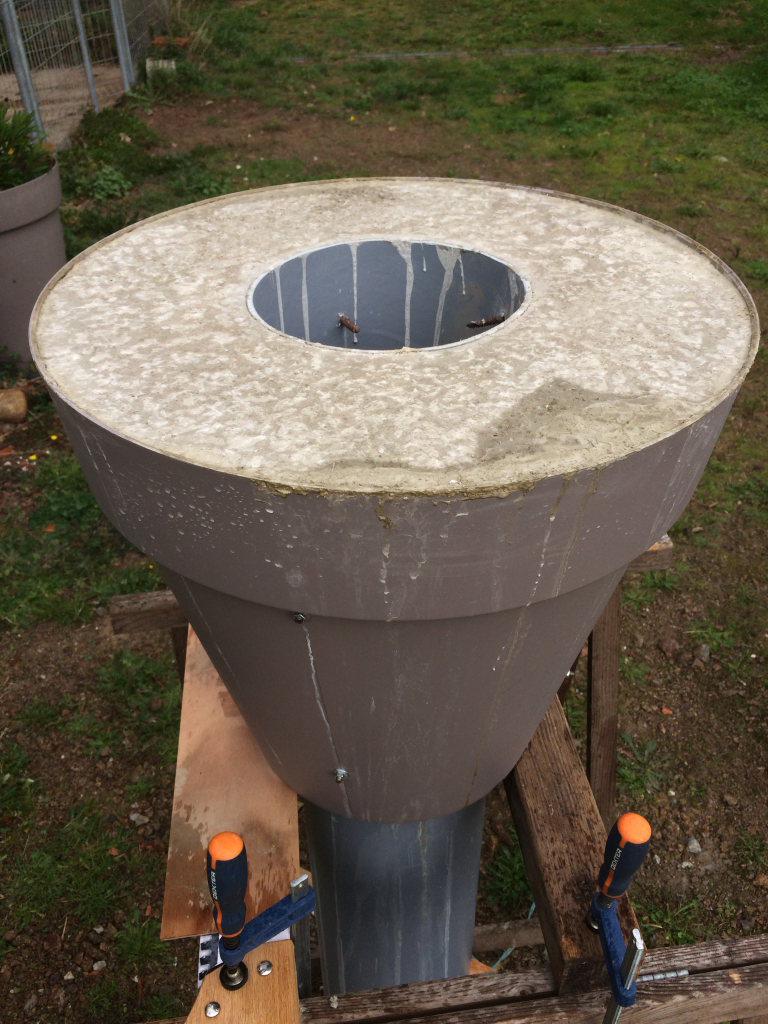

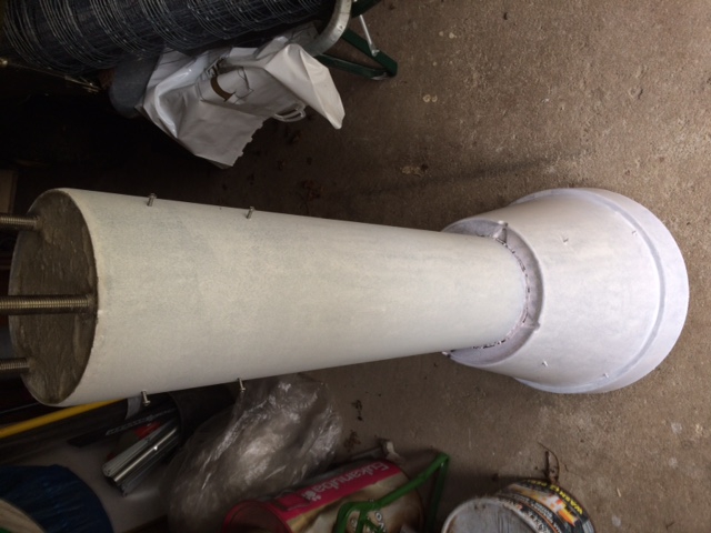

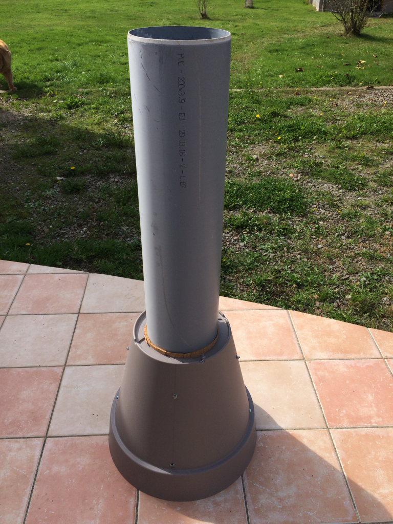

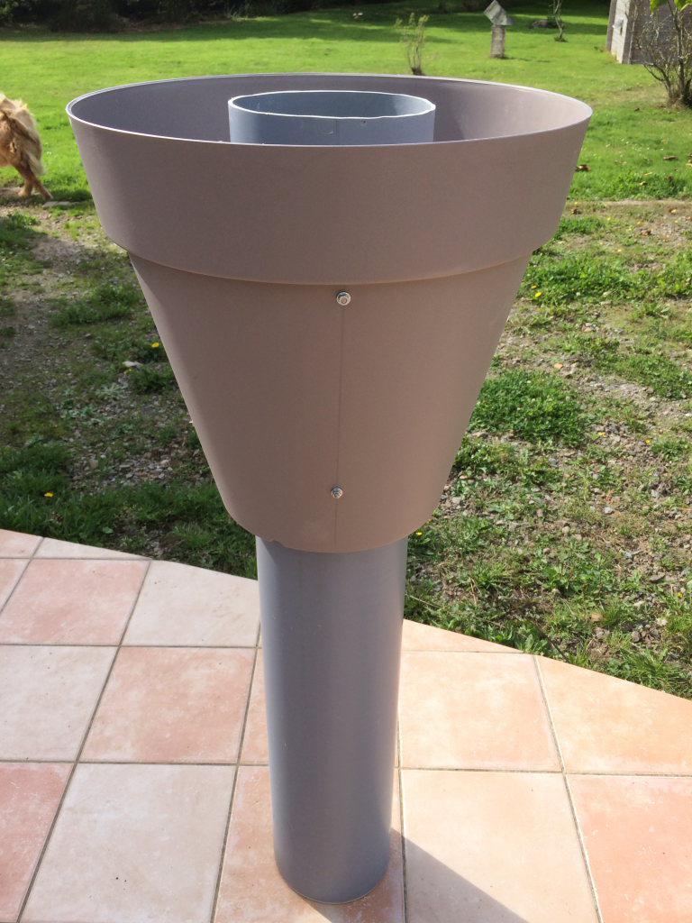

ça donne ça
et je bouche avec du chatterton la liaison pot/ tube
et voilà
coulage du béton prêt à l'emploi fibré( 2 sacs de 30kg pour 20 €)

Peut-être pour mettre les tiges filetées qui supportent la monture et couler le béton dans l'autre sens.
Mais quid de la dilatation du Pvc entre les 2 couches de béton ?

Bien, le béton fibré pour éviter les armatures.
Par contre le PVC va vite vieillir et ne sera plus très beau à voir dans 2 ou 3 ans...
Non il aura toujours le même aspect .
J'ai eu une colonne de 25cm de diamètre coulée dans une buse pvc alvéolée, c'est pour les très hautes pessions, pendant plus de 10 ans ...
à l'envers effectivement pour remplir de béton. la pression du béton tout autour donne un ensemble avec la bonne forme.
le pot fait 1/3 de la hauteur totale
le tube sera rempli soit, de 40cm de béton fibré+40cm de sable+40cm de béton fibré pour sceller la platine support de la monture ou en totalité de béton fibré.

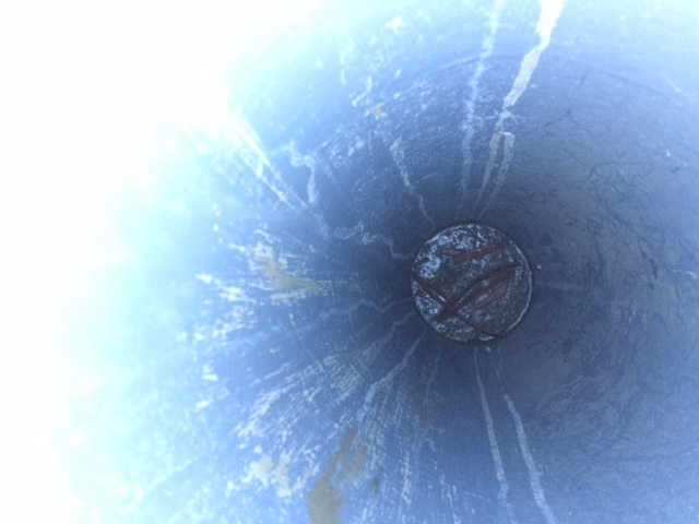

coulage de béton flbré sur 30cm au fond du tube

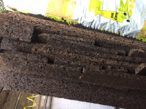

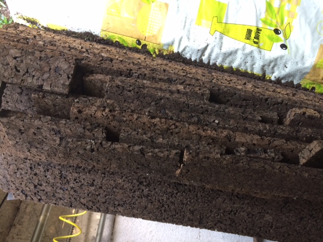

remplissage avec des restes de liège émiettés et tassés

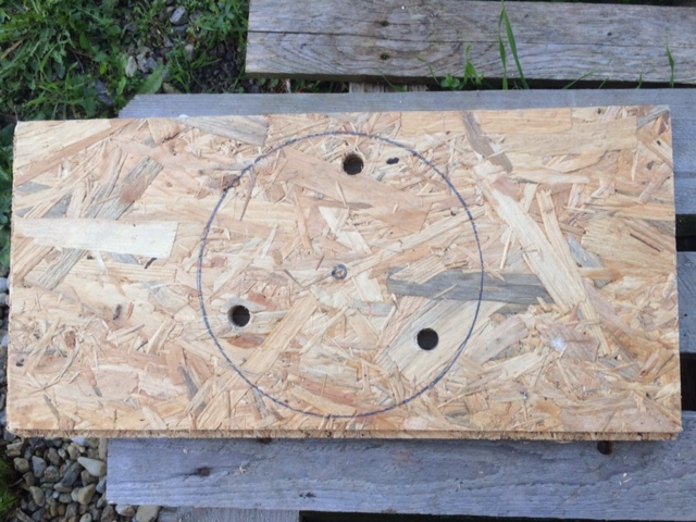

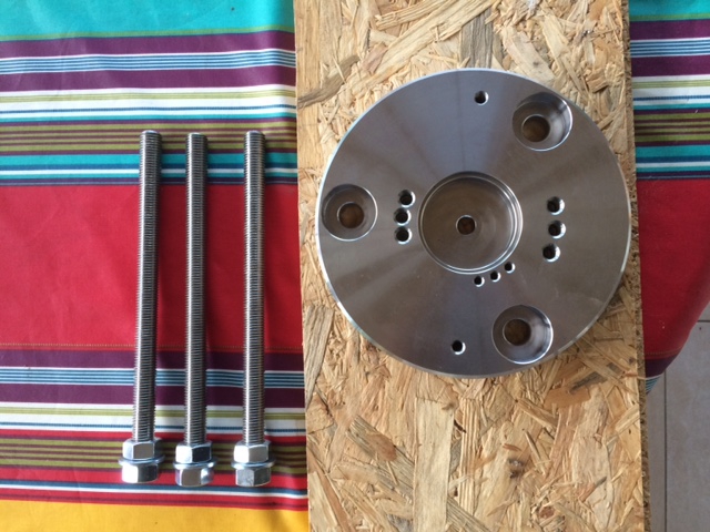

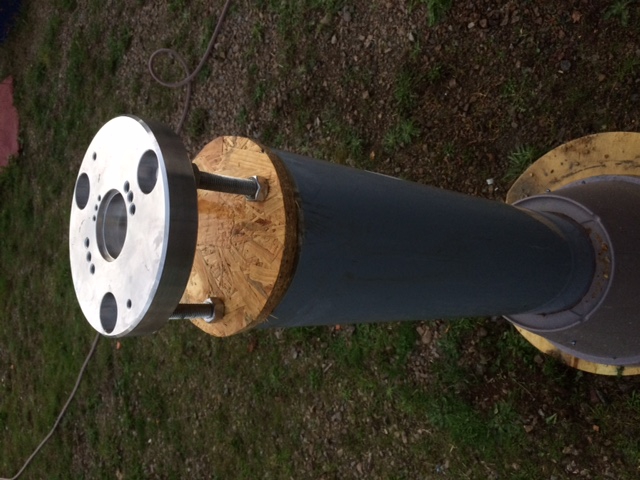

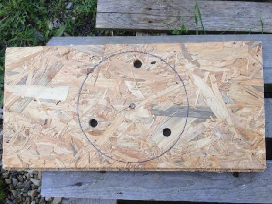

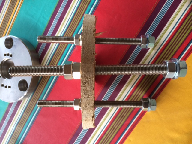

préparation pour l'installation de la platine
insertion des tiges filetées dans les 30 cm supérieurs remplis de béton fibré

le pot de fleur fait 49cm de diamètre
le liège, c'était pour combler entre le fond du tuyau rempli de béton et le l'extrémité supérieure remplie de béton et avoir quelque chose que je puisse déplacer.
j'avais ça sous la main...ça aurait pu être des billes de polystyrène...
on peut également combler avec du sable sec pour ajouter de la masse et donc de l'inertie pour amortir les vibrations.

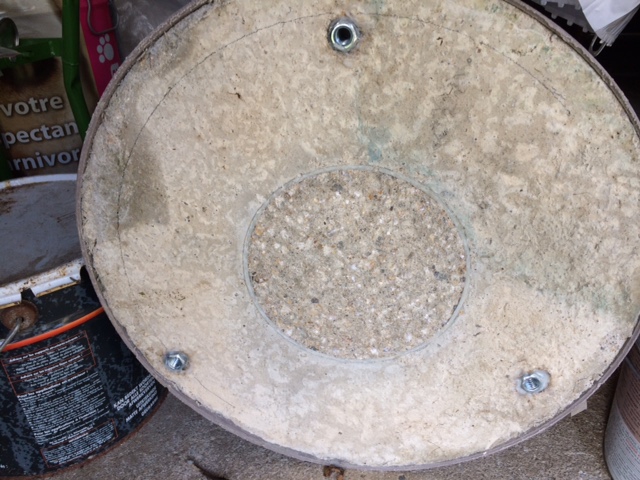

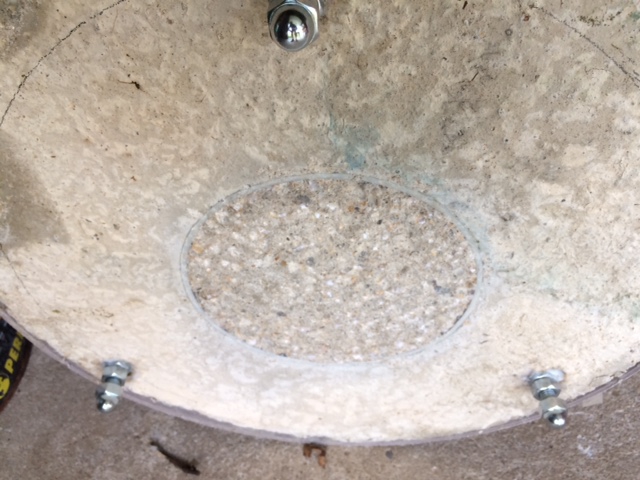

le fond de la colonne avec des écrous hexagonaux de 40mm de long insérés
si j'y avais pensé lors du coulage du béton... je n'aurais pas eu besoin de percer et coller avec de la colle "ni clous ni vis"
séchage 24h

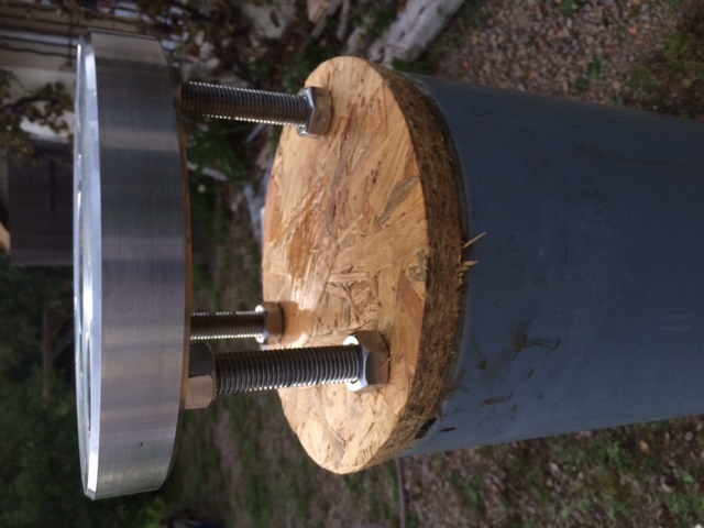

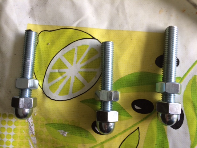

les vis :
une tige filetée de 12mm de diamètre, 3 écrous de 12mm et 3 écrous borgnes collés sur chaque tige découpée à la meuleuse (85mm de long chacune)
une fois installées :

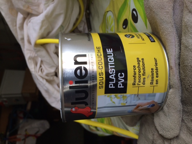

la peinture de sous couche:
et la colonne avec la 1ère couche de peinture d'accroche
