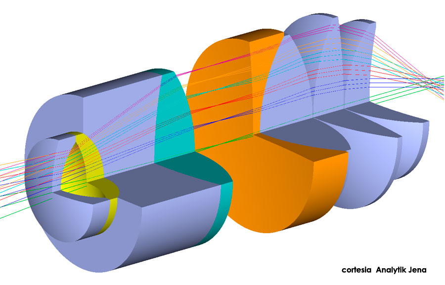

Pour ça, rien de tel qu'un Docter 12,5mm. 84°, mais bien plus accessible directement que dans un Nagler (et plus de champ, comme il n'y a pas de déformation en coussinet).
Il parait, au prix d'un 100° quand même... J'ai déjà un Nikon NAV SW de 14mm qui est vraiment excellent en terrestre mais seulement 72° de champ :cool:
Je les mnetionnait simplement comme oculaires qui marchaient très bien en observation "terrestre" (et d'ailleurs en utilisation astro aussi). Je ne force personne à les acheter.
Oui, oui, j'ai bien compris et ne visais personne ici... Je pensais plutôt au prix de l'oculaire qui fonctionne comme un "marqueur qualitatif". Et ça c'est le principe même du snobisme...;)
Ce n'est pas que du snobisme. Si tu vois le champs et le dégagement oculaire, et que tu vois les verres utilisés et la formule optique, tu te doutes bien que ce n'est pas un oculaire bon marché. Rien que la lentille près de l'oeil est impressionante. Et puis, tout ça c'est poli à la Zeiss, donc en prenant son temps...
Le pire, c'est que c'est une oculaire utilisé sur leurs grosses jumelles, où t'en a deux...
