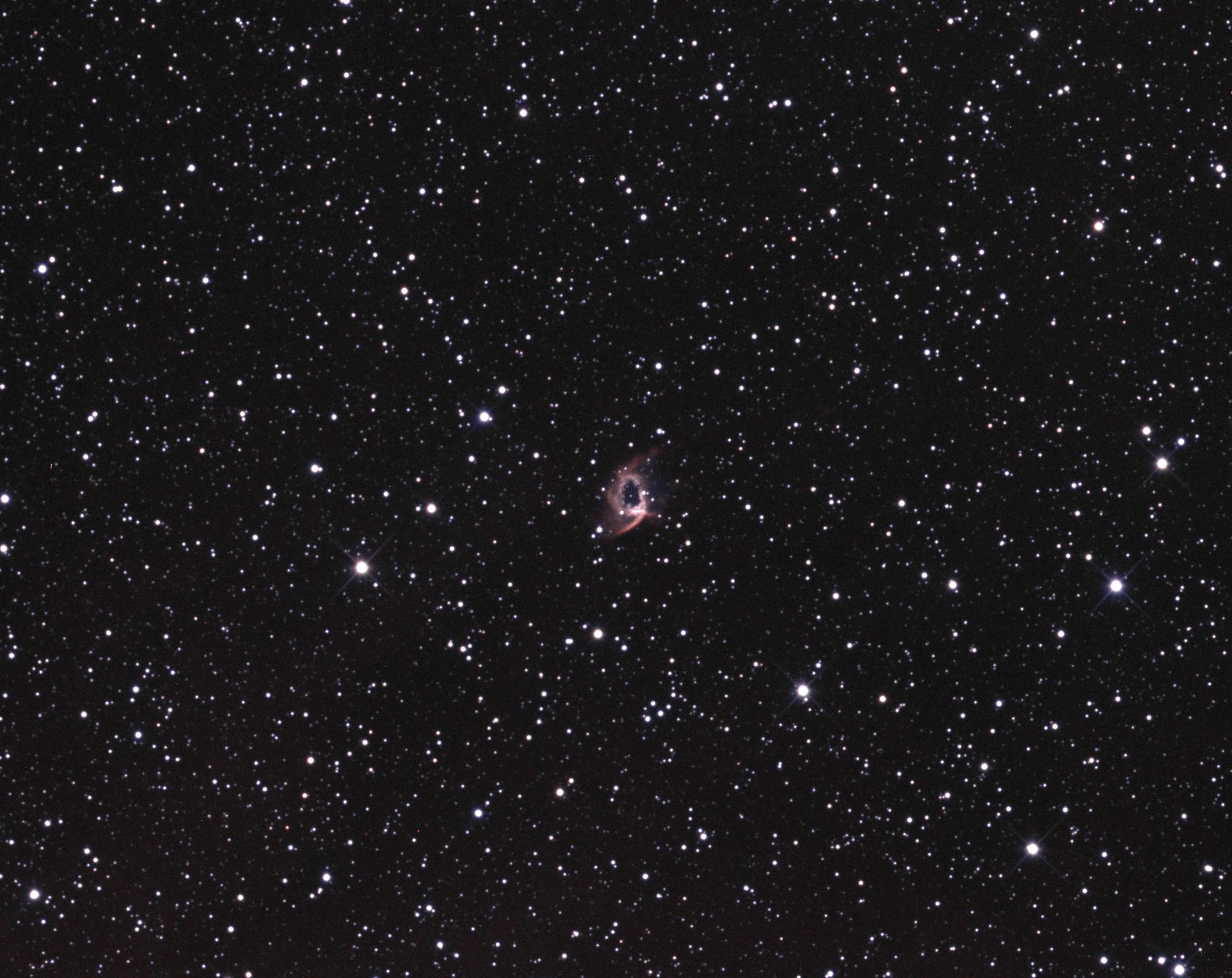

Hier soir, malgré des conditions dégradées par rapport aux jours précédents (vent, passages de voiles nuageux, lune) j'ai essayé d'imager cette petite nébuleuse planétaire dans le Lézard. Il n'y a pas beaucoup de signal en SII et la fwhm se situait entre 2.1" et 2.4" en Ha.
Il y a 1h20 de Ha, 1h05 de OIII et SII. Poses unitaires de 5mn et 15mn (je me suis un peu cherché). Le SII et le OIII sont passés en bin2 au traitement, la visualisation est H-HSO.
Le voile rouge en bas de l'image est surement dû à la présence de voiles Ha dans cette région, mais je ne le jurerais pas cependant ;)
Mon "L" était dans la roue, j'ai regretté de ne pas avoir fait une séquence L-Ha-S-O, j'y ai pensé mais c'était un peu chaotique hier soir. Le temps était compté aussi, avec les passages nuageux.

Elle est très jolie cette nebuleuse, un peu torsadée sur elle même, et avec sa dentelure interne qui témoigne du rayonnement émis par la naine centrale.
Il existe une autre Abell pas très éloignée que tu peux faire également, de forme annulaire.
Une suggestion : faire uniquement de la luminance et du Ha pour ce type de cible, puis du RGB pour la couleur. Le S et O n'apportent rien (enfin, c'est un avis..)

Voici par exemple la luminance et la couche Ha pour cet Abell, on voit qu'il est judicieux de récupérer une partie de l'Ha pour la luminance finale, ainsi que pour la couche rouge :
http://www.astrosurf.com/chd/images/grande/pk102mont.jpg
