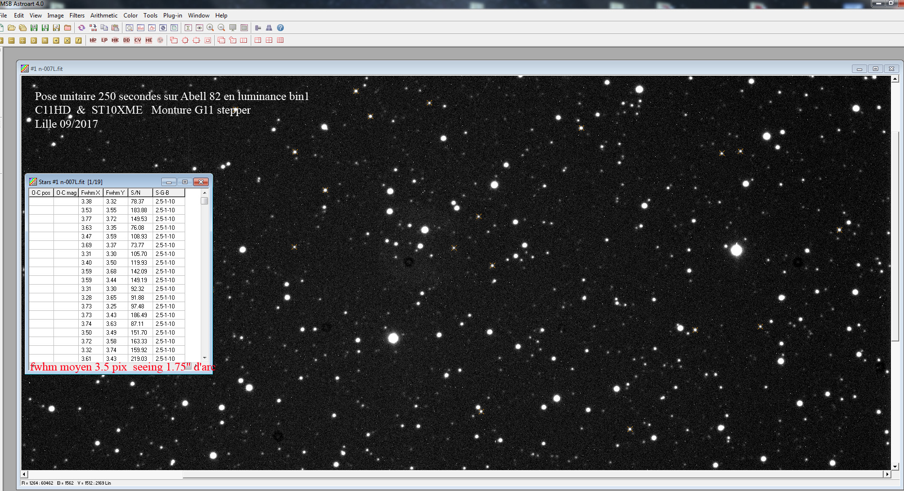

Images "techniques", pour les zintéressés :)
Une brute luminance :

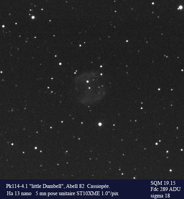

Une brute Ha :

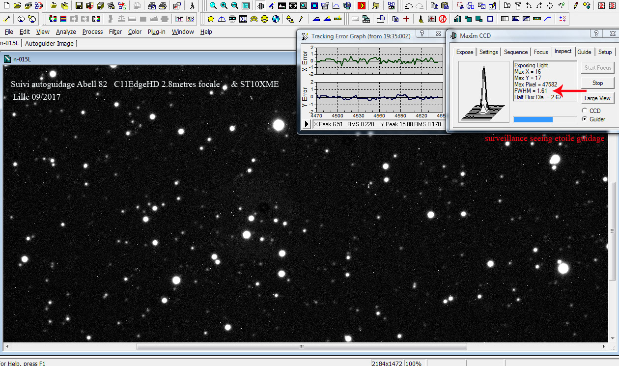

Suivi guidage :
