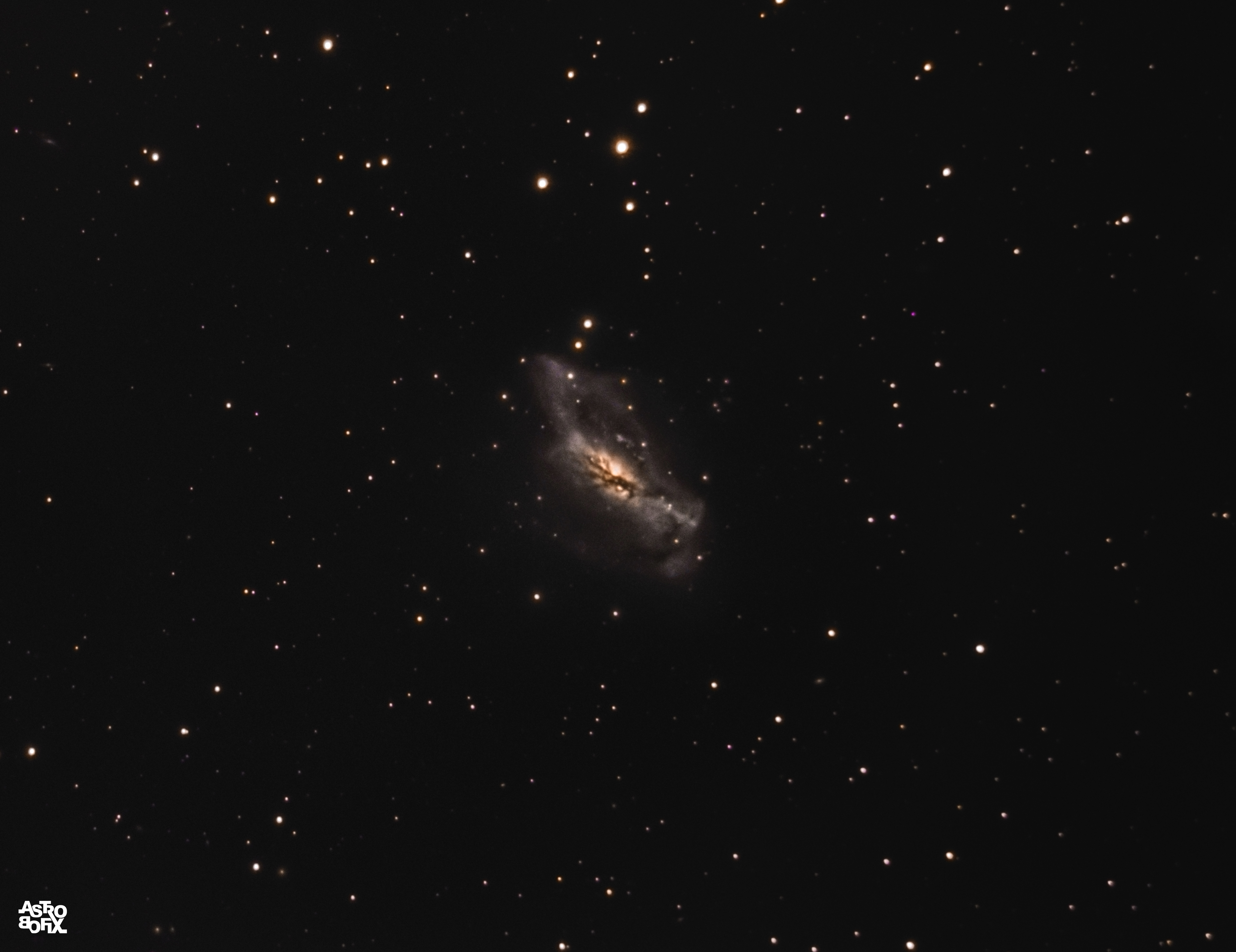

Vu que tout le monde à aimé mon petit shoot rapidos sur NGC2146 lors de mon dernier post (et que moi aussi, elle ma fait kiffer), je lui ai ajouté un paquet d'image.
C'est une galaxie spirale barrée, située dans la constellation de la Girafe(un article dessus > https://www.cieletespace.fr/actualites/ngc-2146-une-galaxie-tordue )
Étrange cette petite étoile rose sur la droite, mais elle est fun :)
C925 F10 - ZWO ASI1600MMC
250x60s L - 30x60s / RVB
(Toujours avec mon souci de tilt :cry: )

Sinon bravo pour cette image !
C'est vrai que l'étoile rose saute aux yeux, ça fait un peu "pixel chaud" :?:

Pour l'étoile rose, c'est sur que ce n'est pas un pixel chaud.. 250img en luminance sur 2 soirs (capteur positionné légèrement différemment) et elle est toujours la :)

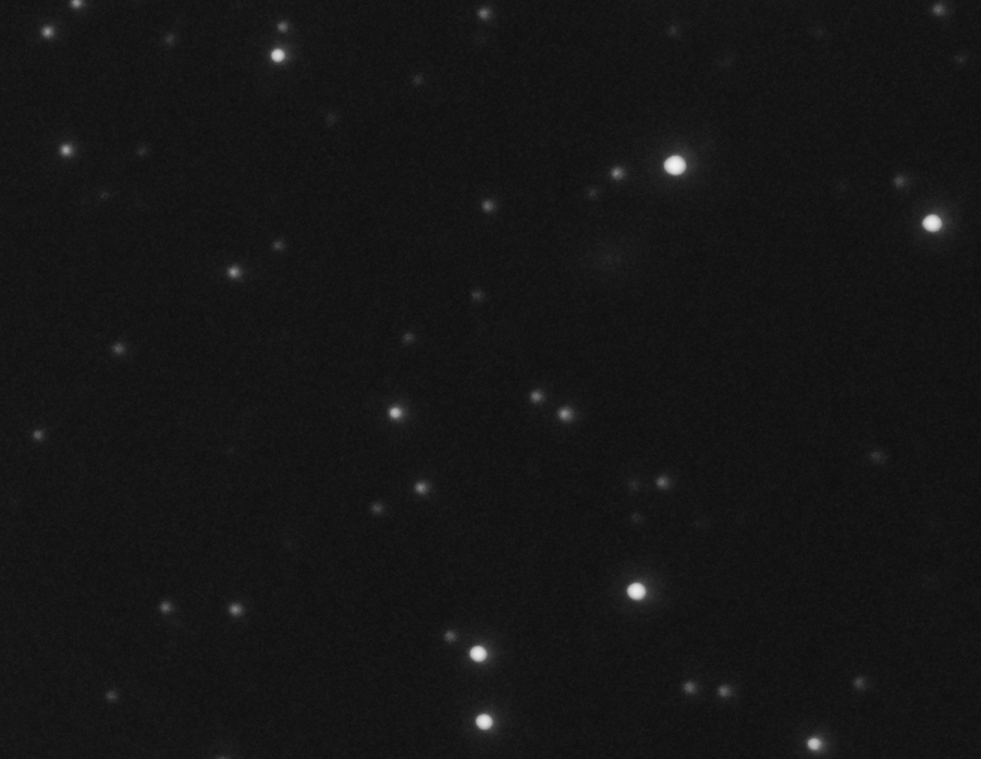

Un crop sur l'étoile (le couple au centre, légèrement sur la droite), et pour montrer une grosse tachouille, certainement une galaxie je suppose, trèèèès faible ! On la voit à peine :)

Magnifique galaxie, bravo! :)
L'étoile 'rose' ne l'est pas. Sur les images dans Google elle est très bleue, limite que ça pourrait être une NP.
Ton image a une dominante chaude, c'est pourquoi cette étoile sort magenta. ;)

Pour les couleurs, je vais essayer de la reprendre un peu.
Un truc pour la colorimétrie:
Dans n'importe quel coin du ciel, la couleur des étoiles se répartit à peu près comme suit:
  • 80% de blanches;
  • 12% de bleutées;
  • 8% de jaunes/orangées;
  • Quelques rares carbonées (rouges)
Il ne faut pas se fier aux yeux ni à l'écran, mais utiliser l'outil 'pipette' de PS, en mode 'moyenne 11x11' pour entourer les étoiles.
Si ça donne en RVB '148/152/160' alors c'est une bleue. Une jaune sera à '159/153/145' (valeurs de 0 à 255).
Des vertes, c'est facile, il n'y en a jamais. Ou alors c'est que tu as trouvé une comète. :p
Le noyau des galaxies est souvent jaunâtre mais les extensions sont généralement bleutées ou blanches. A la pipette (moyenne 101x101), ça donne quelque-chose comme: 69/72/74.

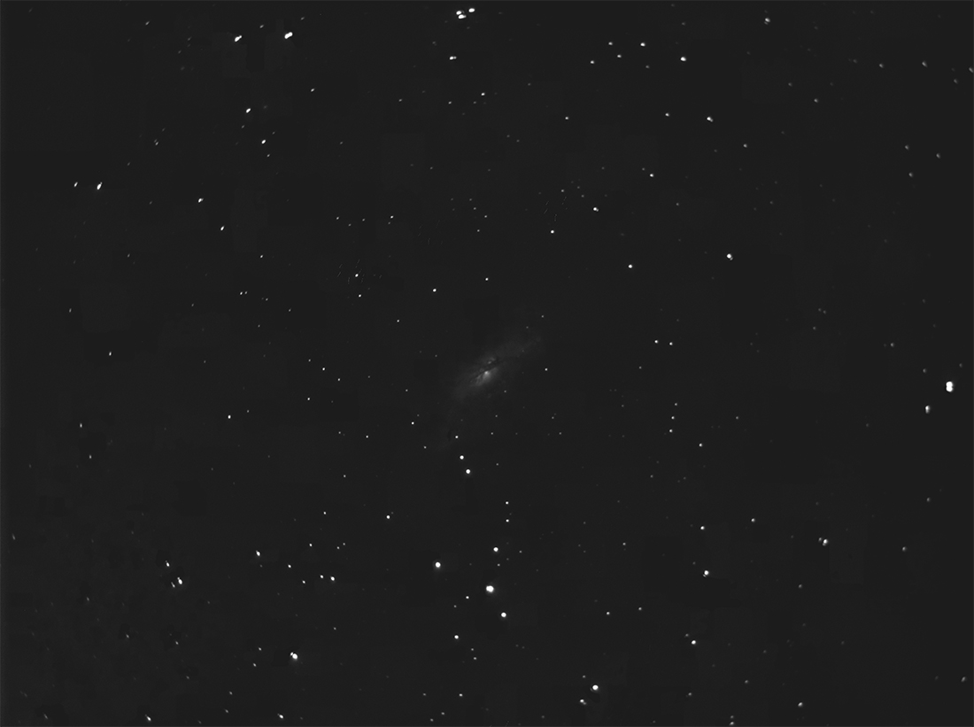

Pour mon pb de tilt, j'ai fait quelques tests, et au final j'ai l'impression que c'est surtout un pb de flexion !
J'ai quelques brutes d'une minute, et empilées avec ASI3 (qui ne fait pas de rotation), et du coup, j'ai pu découvrir ça :
Du coup, j'ai mis le D.O, avec ma cam aveugle sur une étoile vive (sans cible dans le capteur principal), calibration en moins d'une minute (à la rache quoi), et pose de 300s à F10 et bin1, et je n'ai pas d'étoile déformée dans les coins.
