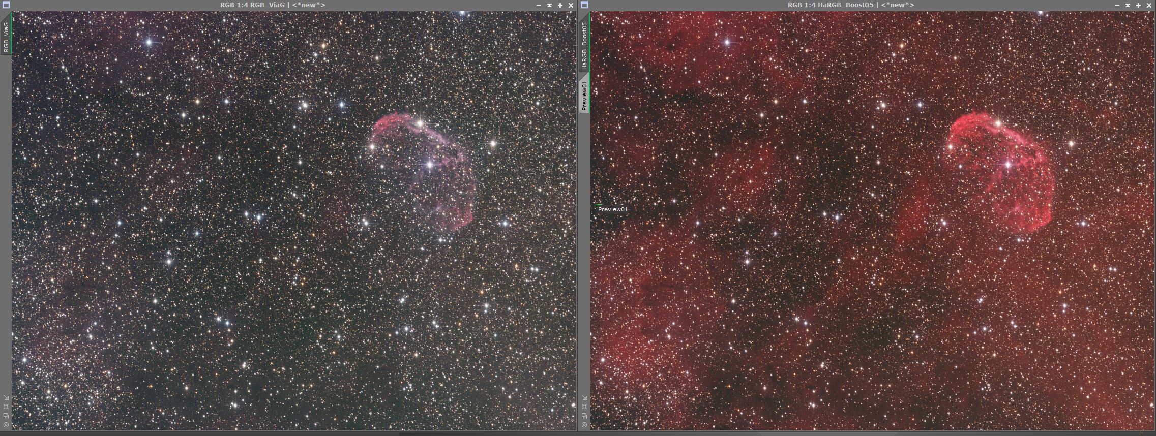

J'ai effectué des prises pour la couleur.
Je souhaiterai réaliser un montage HA-RHaGB en utilisant ma couche Ha que j'ai déjà traité pour le L.
J'arrive à booster mon rouge avec mon Ha grâce au script NBRGCombinaison
Ma couche RHaGB me semble satisfaisante.
Voici la copie d'écran de la STF En lineéaire avant et après boost

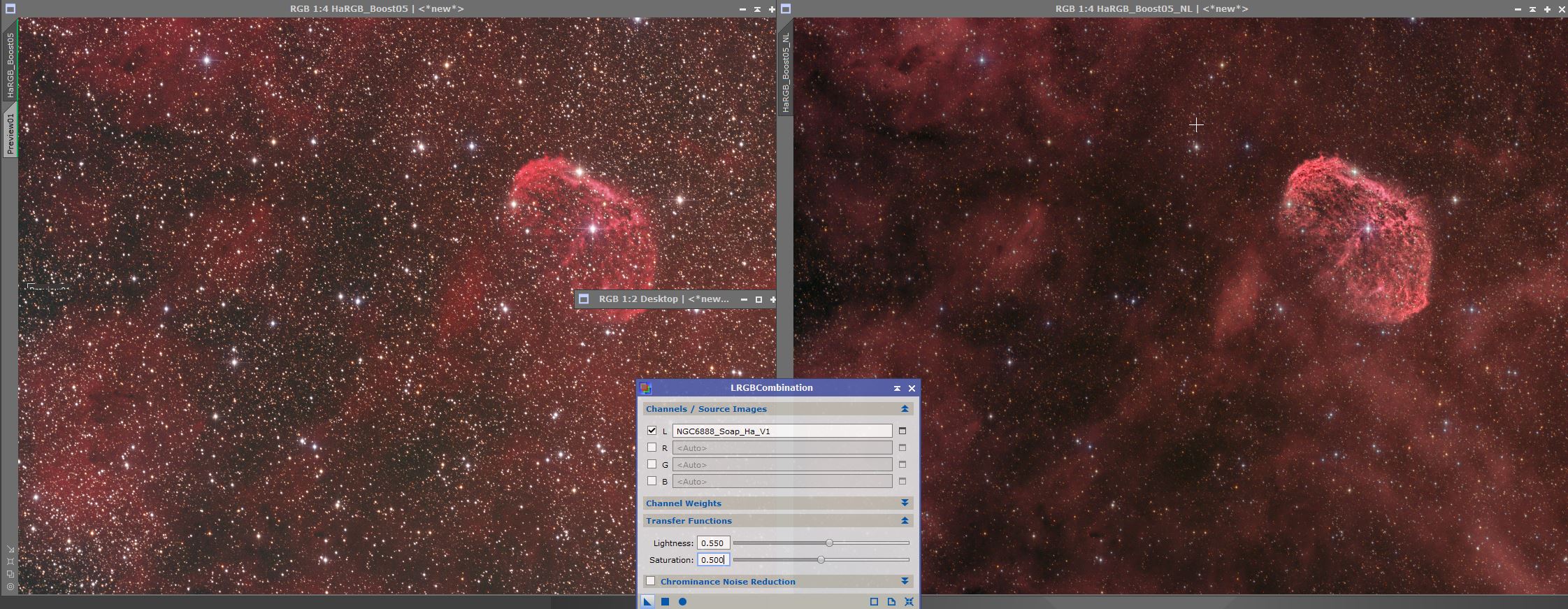

Par contre quand j'inclus ma couche Ha en luminance via LRGBCombinaison, les couleurs deviennent plus ou moins rose.
Plus j'insère de la lumière et plus c'est rose.
Je souhaiterai connaitre vos méthodes pour réaliser le mixage ou pour retomber sur des couleurs sympas.
Question subsidiaire, comment limitez vous le phénomène de halo du fait des étoiles plus petites ?
Merci
Eric
Les scripts AIP, tu as essayé ?
Ils ne sont plus inclus mais tu peux les télécharger et installer en attendant qu'ils soient mis à jour et validés pour cette version de Pixinsight.
