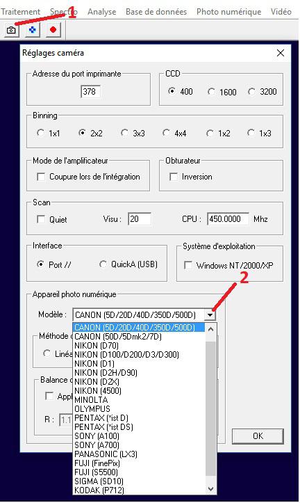

Sauf qu'il y a un filtre "*crw" alors que les images sont en "*CR2"
Comment on change ca?

Bonjour a_centaure,
Le type d'image raw dépend de ton appareil. Il faut sous IRIS configurer le type de ton appareil en cliquant sur le bouton avec un image d'appareil photo (1), puis dans le menu déroulant (2) choisir ton appareil.

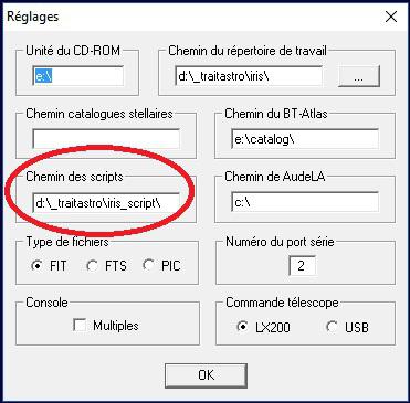

Bonsoir Mario,
le fichier "pretraitapn.pgm" de l'archive zip doit être copier dans le dossier des scripts de IRIS.
Si le chemin des scripts n'est pas configuré, faire ceci:
- lancer "IRIS"
- Ouvrir la boite de dialogue accessible par le menu "Fichier->Réglages ..."
- puis remplir le champs "Chemin des scripts" avec le dossier contenant "pretraitApn.pgm".
Puis fermer IRIS et relancer "Iris_automation.exe"
NB: dans l'archive, il y a un fichier "install.txt" qui explique l'installation et la configuration.
Pour rappel, l'archive de la dernière version (V1.01) se trouve : ICI
Je pense à une chose importante quand vous allez traiter une nouvelle séquence : il faut impérativement nettoyer le répertoire de travail de iris en détruisant tous les fichiers *.fit
Ça évitera des effets de bord en mélangant les images avec celle de la séquence précédente.
bonsoir prublot,
problème résolu, comme je ne suis nul en informatique le fichier 'pretraitApn.pgm" était placé directement dans le logiciel iris et non dans le dossier 'script' de iris celui ci n'existait pas.
Mon ordi est sous Windows 8.
si ça peut aider à d'autres nuls comme moi
avant j'avais: c\users\mario\desktop\logiciels\iris\pretraitApn.pgm (chemin non valide)
après avoir créer un dossier dans le logiciel iris nommé "script" on y glisse l'archive 'pretraitApn.pgm"
maintenant ça fonctionne avec comme chemin d'accès: c\users\mario\desktop\logiciels\iris\script
plus de prise de tête, plus besoin de feuille de route pour passer d'une étape à l'autre.
encore un grand merci prublot pour le partage
